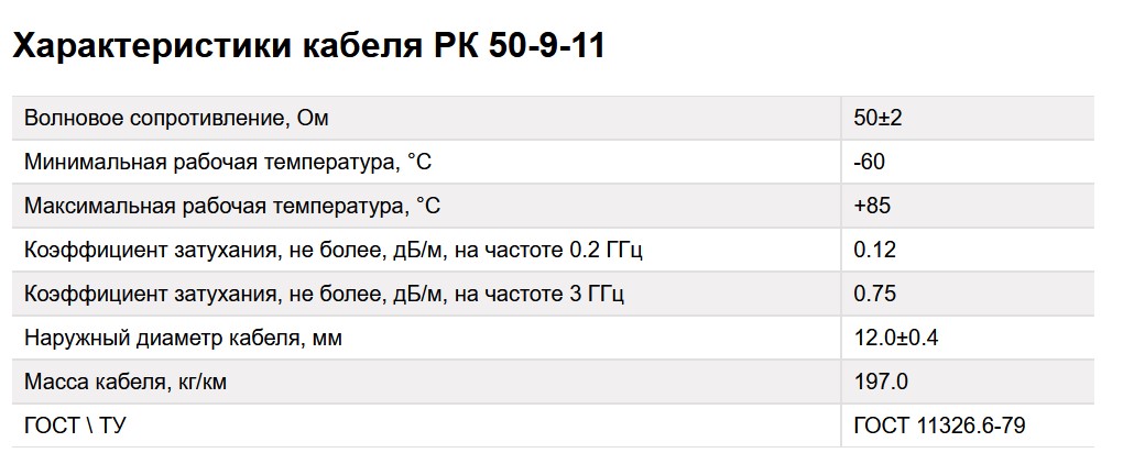

Проблема такая, строители обрезали и украли антенный канатик и кабель с антенн. Уже второй месяц обещают откупить и отдать. Но до сих пор якобы не могут найти, где в Беларуси купить по безналу. Я уже и сам пробовал искать. Вроде в интернете ссылки есть, звонишь по этим конторам, ответ один, нет в наличии. Антенный канатик я уже отчаялся найти, согласен только на коаксиальный кабель. Так что подскажите, пожалуйста, где можно купить антенный канатик медный, и кабель РК-50-9-11 ИЛИ РК50-9-12 или РК50-11-11 или РК50-11-13.. Или подскажите пожалуйста, может есть какой доступный иностранный аналог, вроде RG58, только чтобы разьем под пайку был..

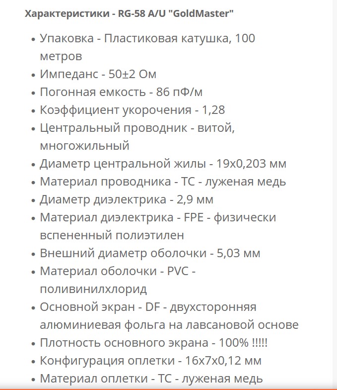

YOZ11 спасибо за ссылки. Попробую по первой в понедельник позвонить. А по второй уже видел сам и звонил, ответ, что в наличии нет и неизвестно, когда будет. Хотя на сайте есть. Более 5 контор нашел в интернете, а результат один, в наличии нет. Нашел пару контор, где есть импортные кабели. Вроде на вид подходящие, но к сожалению, ни разу в руках не держал. Нашел RG58 A/U и еще вроде 5D-FB или примерно так. Подскажите, пожалуйста, они подойдут вместо советского РК50-9? Или какие другие марки есть, главное чтобы по качеству не хуже и в СР-овские разьемы можно было паять..

Аналог РК50-7-11 - RG213EW3LN писал(а): 21 июн 2024 18:25 YOZ11 спасибо за ссылки. Попробую по первой в понедельник позвонить. А по второй уже видел сам и звонил, ответ, что в наличии нет и неизвестно, когда будет. Хотя на сайте есть. Более 5 контор нашел в интернете, а результат один, в наличии нет. Нашел пару контор, где есть импортные кабели. Вроде на вид подходящие, но к сожалению, ни разу в руках не держал. Нашел RG58 A/U и еще вроде 5D-FB или примерно так. Подскажите, пожалуйста, они подойдут вместо советского РК50-9? Или какие другие марки есть, главное чтобы по качеству не хуже и в СР-овские разьемы можно было паять..
RG58 этот кабель разве что для небольших коммутационных шнуров использовать типа трансивер-усилитель

Спасибо всем..Насчет Щучина я уже видел, там только семерка 50-омная. А насчет RG-58, вроде я посмотрел по описанию, по диаметру примерно как РК-50-9, думал что подойдет..Так что вопрос остается, где купить именно РК50-9 или даже РК50-11 или какой импортный аналог. К сожалению, время уже поджимает, так что в крайнем случае наверное придется брать и РК50-7. Подскажите пожалуйста, на этот случай, что лучше будет РК50-7 со Щучина или RG-213?

Не совсем так ...EW3LN писал(а): 22 июн 2024 07:18А насчет RG-58, вроде я посмотрел по описанию, по диаметру примерно как РК-50-9, думал что подойдет...

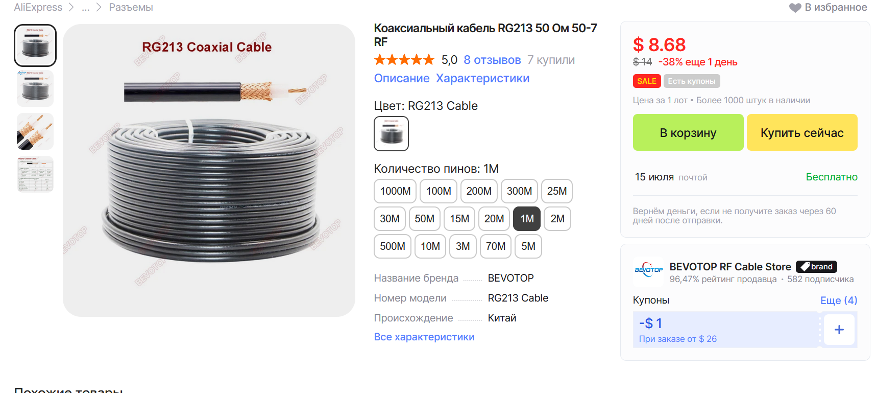

Однако, хорошее дешевым не бывает (ежели настоящее и не честнонайденное) ... Для примера, цена RG213 на Али:А ЧипДип не самый дешевый магазин. Но это, как я понимаю, уже проблема строителей ...EW3LN писал(а): 22 июн 2024 19:42Думал, что 2-3$ за метр будет цена, но у нас уже ничему не удивляюсь..
