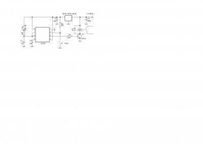

Друзья, нужно такое реле, на 12 В, чтоб включалось от тумблера, работало секунд 30 и потом отключалось само, какие есть варианты, спасибо

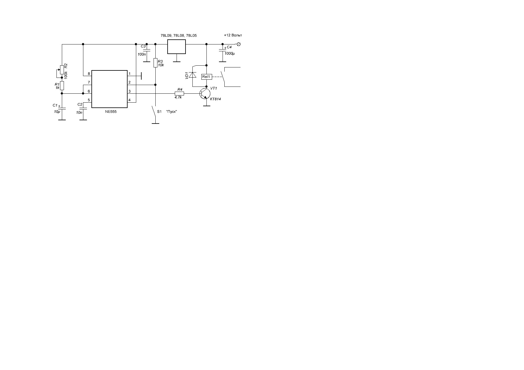

Я сначала нарисовал для Вас схемку на таймере с комментариями. А потом в последний момент понял, что она не так будет работать как Вам надо. Здесь по нажатию кнопки начнется отсчет временного интервала, а через установленное время (например 30 сек) сработает реле и замкнет контакты. А вам нужно инверсно. Можно придумать как изменить эту схемку, но сегодня уже голова не варит. Пока вот такой вариант...

Большое спасибо и на этом, буду думать, как споять)ew6ba писал(а):Я сначала нарисовал для Вас схемку на таймере с комментариями. А потом в последний момент понял, что она не так будет работать как Вам надо. Здесь по нажатию кнопки начнется отсчет временного интервала, а через установленное время (например 30 сек) сработает реле и замкнет контакты. А вам нужно инверсно. Можно придумать как изменить эту схемку, но сегодня уже голова не варит. Пока вот такой вариант...
