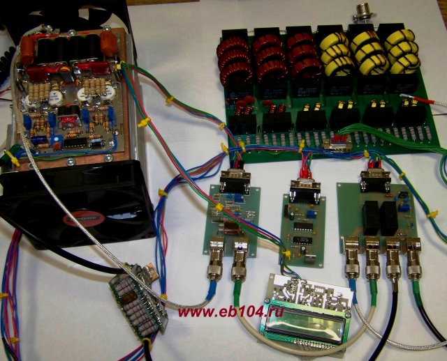

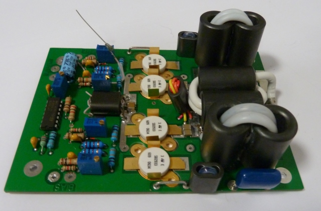

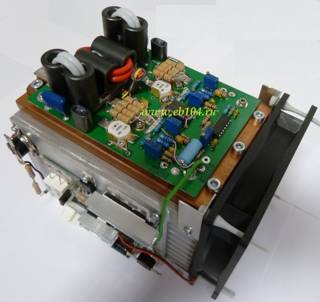

Усилитель 1000W eb104 обсуждение, мнения
PA1000W amplifier
power input 5 W
output power 1000 W
Ссылка на сайт http://eb104.ru/internet-magazin/shirok ... ti-1000-vt
http://eb104.ru/internet-magazin/shirok ... abor-uzlov
power input 5 W
output power 1000 W

Re: Усилитель eb104 обсуждение, мнения

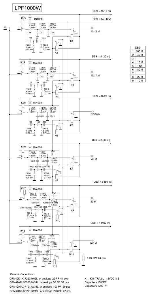

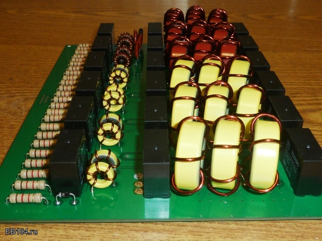

ФНЧ
- Сообщения: 535
Лично я в чудеса не верю...
- Сообщения: 99
- Зарегистрирован: 01 июл 2013 17:52
- Откуда: Molodechno
А ещё их можно сложить, и получить 2кВт
Ещё недавно добавили плату защиты от превышения по раскачке. Что не мало важно, я делал себе с этого сайта на 300Вт, спалил транзисторы когда подал раскачку 20Вт.

В чем, собственно, чудеса?EW3LN писал(а):Лично я в чудеса не верю...
На youtube много роликов с демонстрацией отработки защиты.
Один из радиогубителей несколько раз подряд отключал антенну "на горячую" при киловаттном выходе - и ничего - УМ цел невредим. Зачетно!
Если б не ламповый гроб (куда ж его теперь девать), то давно уже купил бы себе такой.

Красиво, небольшие размеры, хорошо что кто-то делает подобное.EW2CC писал(а):Усилитель 1000W eb104 обсуждение, мнения.
Для сравнения с чем-то другим, качеством монтажа, радиаторов и пр., если кому будет интересно,
посмотрите на промышленный "Кедр".
Тоже хорошая штука. Неубиваемый транзисторный РА!

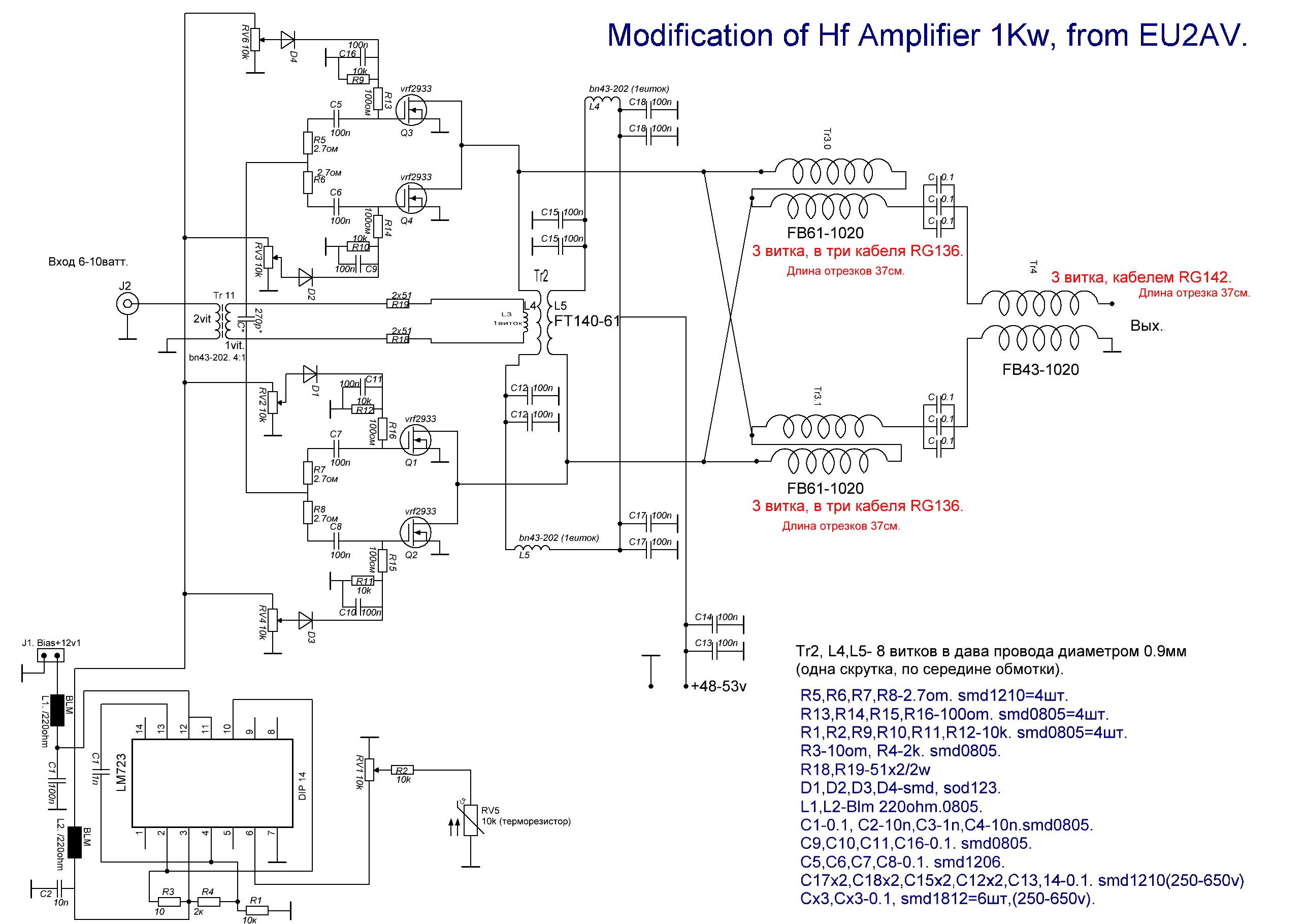

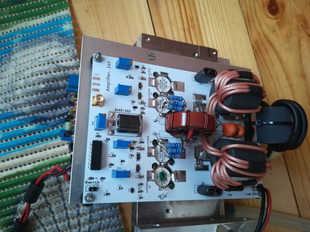

Сейчас занимаюсь усилителя на четырех vrf2933, модернизация усилителя еб104.
Ссылка на описание: https://eu2av.ru/viewforum.php?f=11

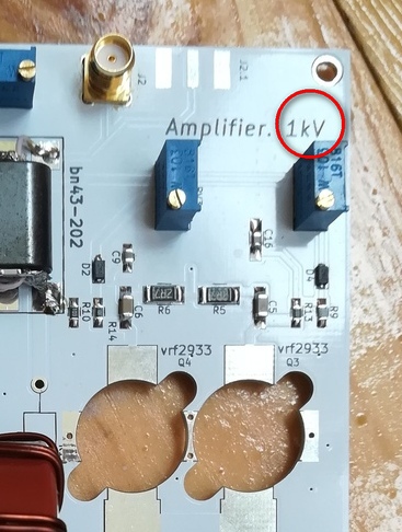

Надпись на плате любопытная.
Извините, это напряжение питания?
- Сообщения: 38
- Зарегистрирован: 14 сен 2016 07:47
Re: Усилитель 1000W eb104 обсуждение, мнения
Это условная выходная мощность усилителя). Напряжении питания 48-53вольта, максимальный потребляемый ток 35 ампер.
