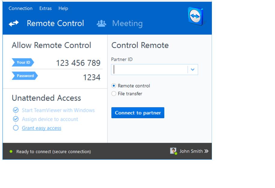

Скайп не перевариваю из за его дыр в безопасности.
Всё получилось реализовать одним софтом - TeamViewer
Просто и качественно !

Да, почему я выбрал для удалённого управления TeamViewer.
В этой программе есть отдельный канал звука IP телефон. То что нам и надо.

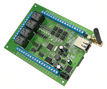

Виктор, нужен именно GSM модуль.EU2Q писал(а):http://kernelchip.ru/Laurent-2.php
Хочу полностью управлять питанием в шеке.
В данном случае GSM-сеть считаю надёжнее.
Нашел, там же http://kernelchip.ru/Laurent-2G.php
Это то, что доктор прописал
Ну и цена тоже от 55 до 95 обам
Laurent-2G_Manual_v.1.03.pdf- (2.91 МБ) 1357 скачиваний
- Laurent-2G.jpg (51.75 КБ) 31718 просмотров

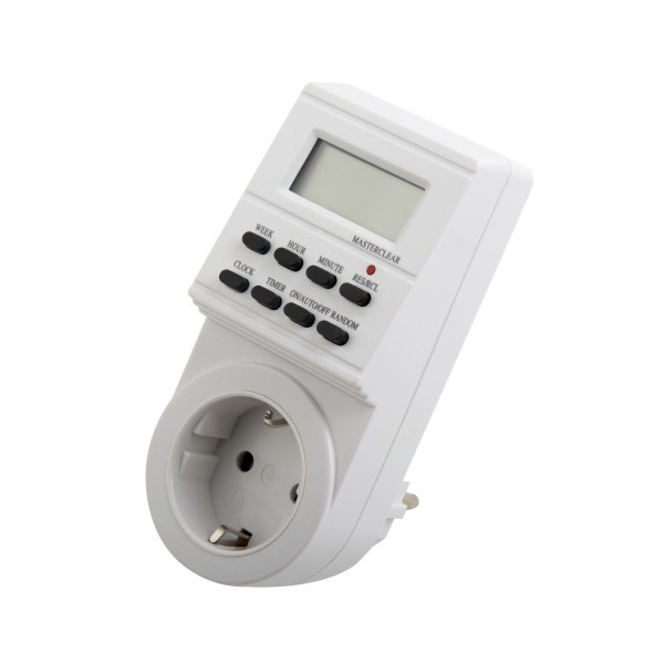

Да, из железок, сегодня прикупил розетку-недельный таймер 59501 по цене 129т белок в мелком инет магазине сам сьездил и забрал.
Эти таймеры внутри близнецы только названия и фирмы разные, ну и цены конечно. Китай.
Уже запрограммировал и поставил в работу.
/посмотрел цену на следующий день, уже - 144т/

Большинство решений отвалилось. Например, TeamViewer всем хорош, но при длительном использовании бесплатной версии его банят. Увы.

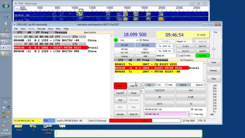

Результаты превзошли все ожидания. Работа в FT8 происходит как непосредственно на станции, даже через Android смартфон. И в CW нет больших проблем, у меня Kenwood 590, его родной софт ARCP имеет неплохую панель с макросами для телеграфа. Связи типа "CALL - 5NN TU" двумя кнопками делаются, так что можно и в пайлапах участвовать даже с Андроида, а с компьютера вообще можно полноценные связи проводить.
В сети Velcom задержки звука минимальные, порядка 100..200 мс и всё очень стабильно, сервер и клиент в одной сети. С Белтелекома на Велком чуть больше задержка, и иногда звук прерывается, но опять же, работа проблем не доставляет.
Теперь осталось для полного счастья подключить контроллер поворотки, а то сейчас антенна на ВЧ диапазоны смотрит фиксированно на юг.
И скриншотик со смартфона: пошёл кофейку попить и повещал в FT8 немножко.
