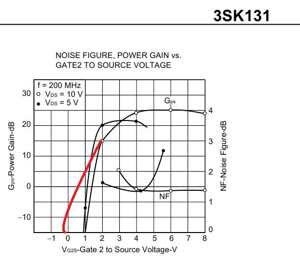

Посмотрел 3SK131 Datasheet. Да, получше 2п350. Если использовать в ПЧ то тоже разницы нет какой ставить за исключением того что для 3SK131 скорее всего понадобится еще и источник отрицательного питания для второго затвора ( нужно на макетке собрать и промерять не верю я китайским аналогам) для более глубокой работы АРУ. Для УВЧ если строить качественный приемник 3SK131 и 2П350 не годятся. Нужно что то средней мощности и с (нормированным коэффициентом шума для УКВ)
А тебе куда 2П350 ?
Скорее всего у китайского аналога будеь вот такой график как выделено красным цветом. Оригиналы найти будет сложно.
Практическое моделирование расставит все по своим местам.
