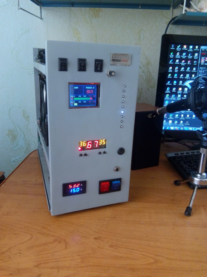

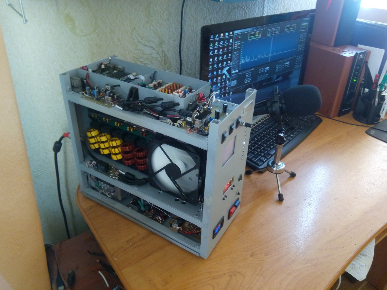

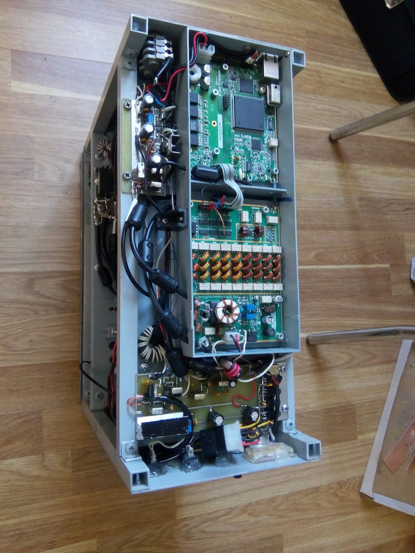

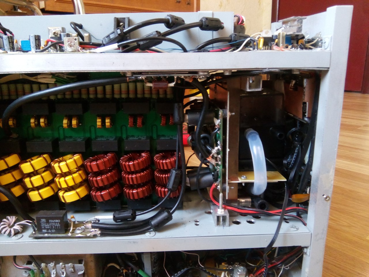

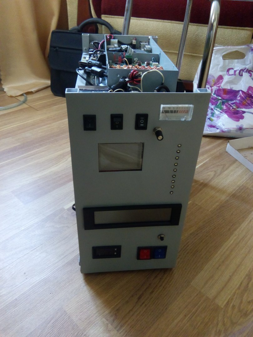

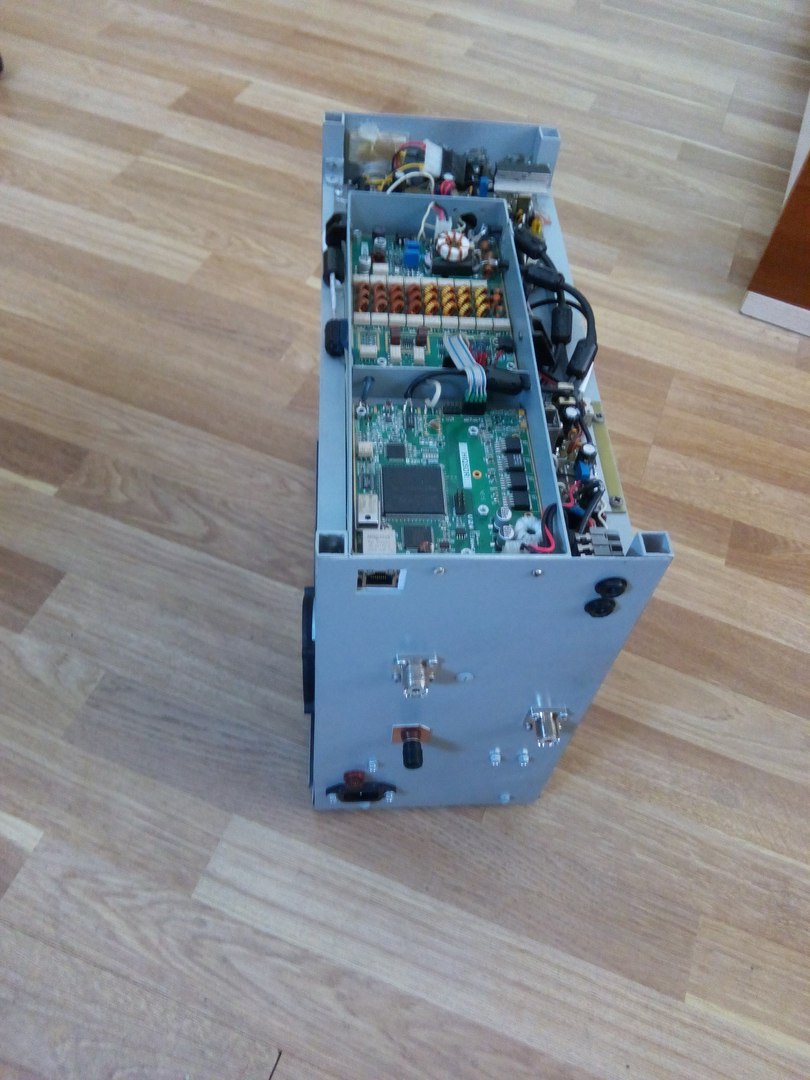

Может кому то,будет полезен мой не большой опыт :-): Задача стояла, чтобы сделать блок, иметь компактное устройство, без кучи проводов на столе и т.д. Верхний отсек посвящен ddc,сдр 10ватт вых..,модуль устанавливается через изоляторы к шасси, подходящие к ниму кабели имеют феоритовые защелки, для отвода вч, сделано для защиты плис, и микрофонного входа.

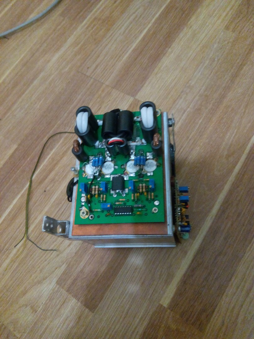

Идея была построить не большую конструкцию на базе РА (еб-104). На данный момент конструкция работает на базе hiqsdr. Учитывая что нынешнее конструирование стоит не дешево,хотелось выполнить конструкцию,в которой будет возможность модернизации ddc (sdr) части,в следующем году планирую заменить hiqsdr,на Гермес.
На днях провел первые qso (испытания), Конструкция показала высокую надежность,при работе с плохо настроенными антеннами,на данный момент больше 700 ватт не побывал,жду мощный эквивалент от р-140,для точной калибровки,всех защит,и индикации.

eu2av писал(а):...при работе с плохо настроенными антеннами,на данный момент больше 700 ватт не побывал
Блок питания PA встроенный или внешний?
Сообщения: 38
Зарегистрирован: 14 сен 2016 07:47
Re: sdr ddc,1000 watts
Сообщение eu2av »
Блоки питания встроены,есть не большая развязка по сети,пробовал на разных частотах включать выключать (флак-Пек,53в,37а),не увидел не какой разницы на своей панораме,антенна инвертод-ви.
Еще хотелось бы заказать фальшь панель,может кто то подскажет кто занимается,где можно сделать.

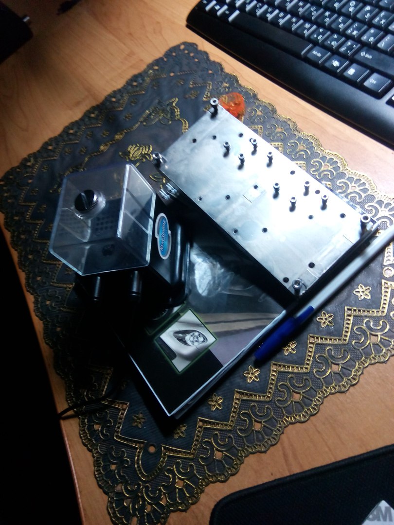

Юрий какие успехи с Liquid Cooling ?
Если применяли от http://eb104.ru/ то хотелось бы увидеть "обратную сторону Луны"....
Судя по фото припаянный змеевик из медной трубки ? Или полноценный жидкостной блок ?
На скрине виден змеевик .

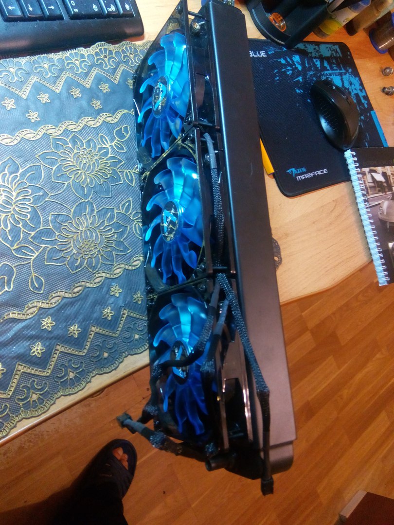

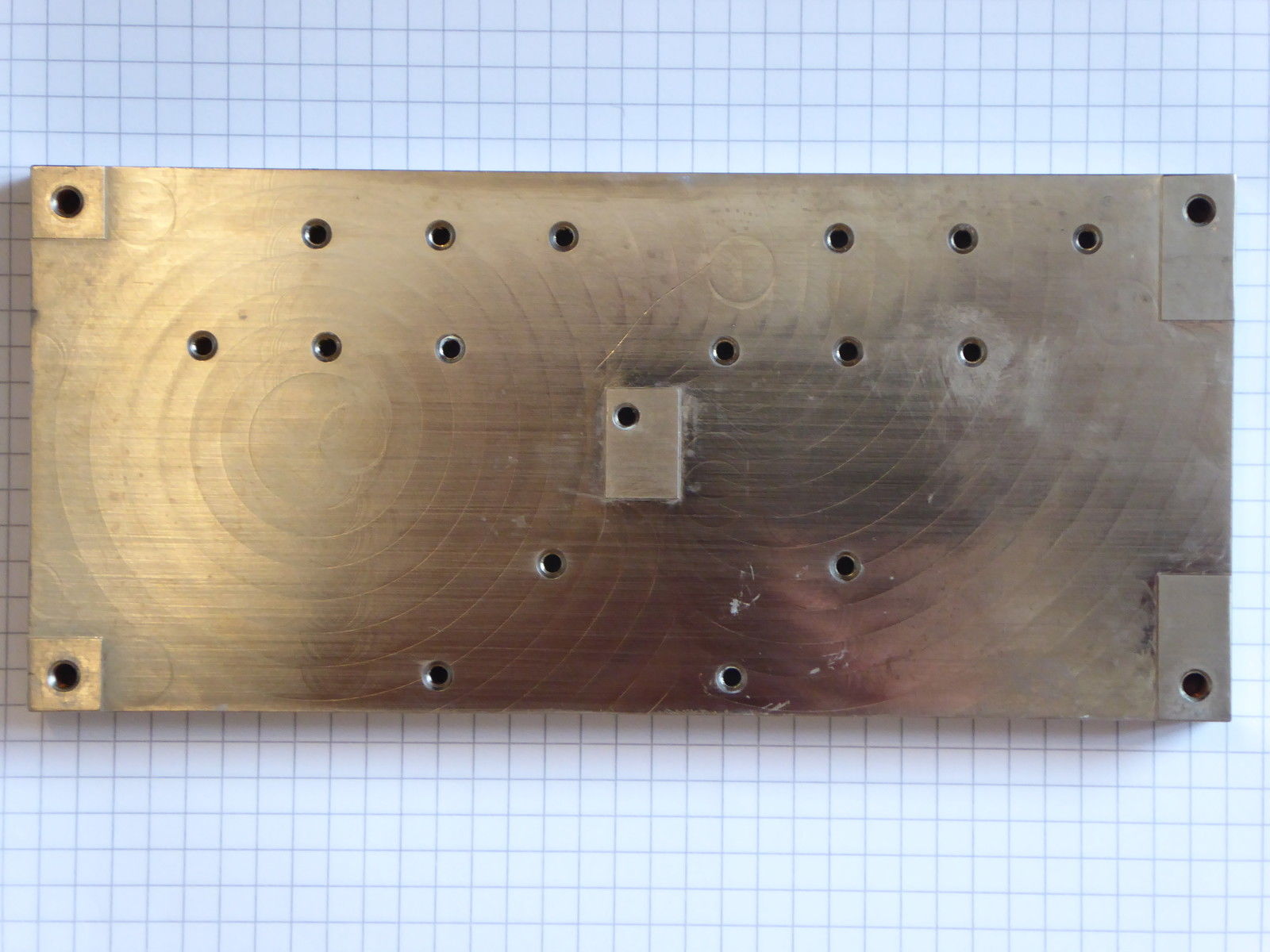

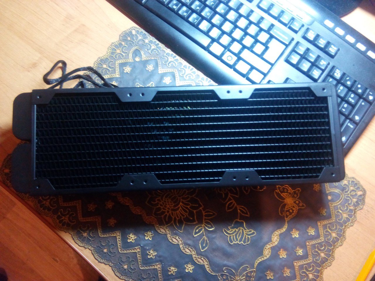

Приветствую! Наконец то удалось реализовать во денное охлаждение,получив отличный результат,теперь в ssb максимально что я смог разогреть 45-50 градуса,в режиме несущей не более чем 63-66 градусов,это при длительном включении.

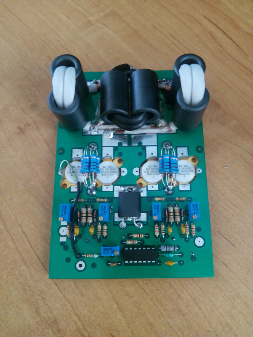

Теплообменник приобретал от промышленного усилителя на восьми vrf2933,весом в 1.5кг (медь)

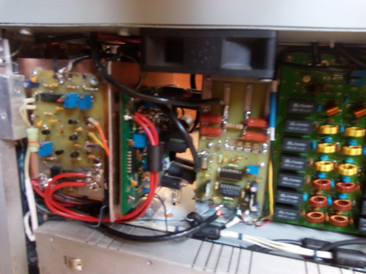

Вот еще не много фоток :-):

Юрий спасибо.
Хороший блок .От промышленного RF генератора.
https://ru.aliexpress.com/item/Radiator ... 13943.html
Наверное вы покупали .Покупатель от 14 числа.

Вот здесь я его приобретал,кстати там же и транзисторы :-):

Транзисторы от Microsemi. Оригинал.

Подобранные,работают четко. 1200 ватт легко выдают :-):
