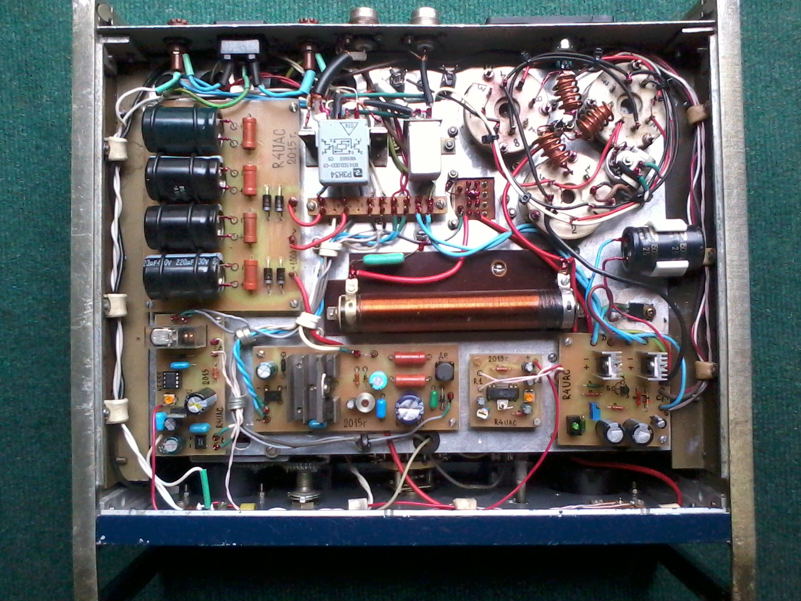

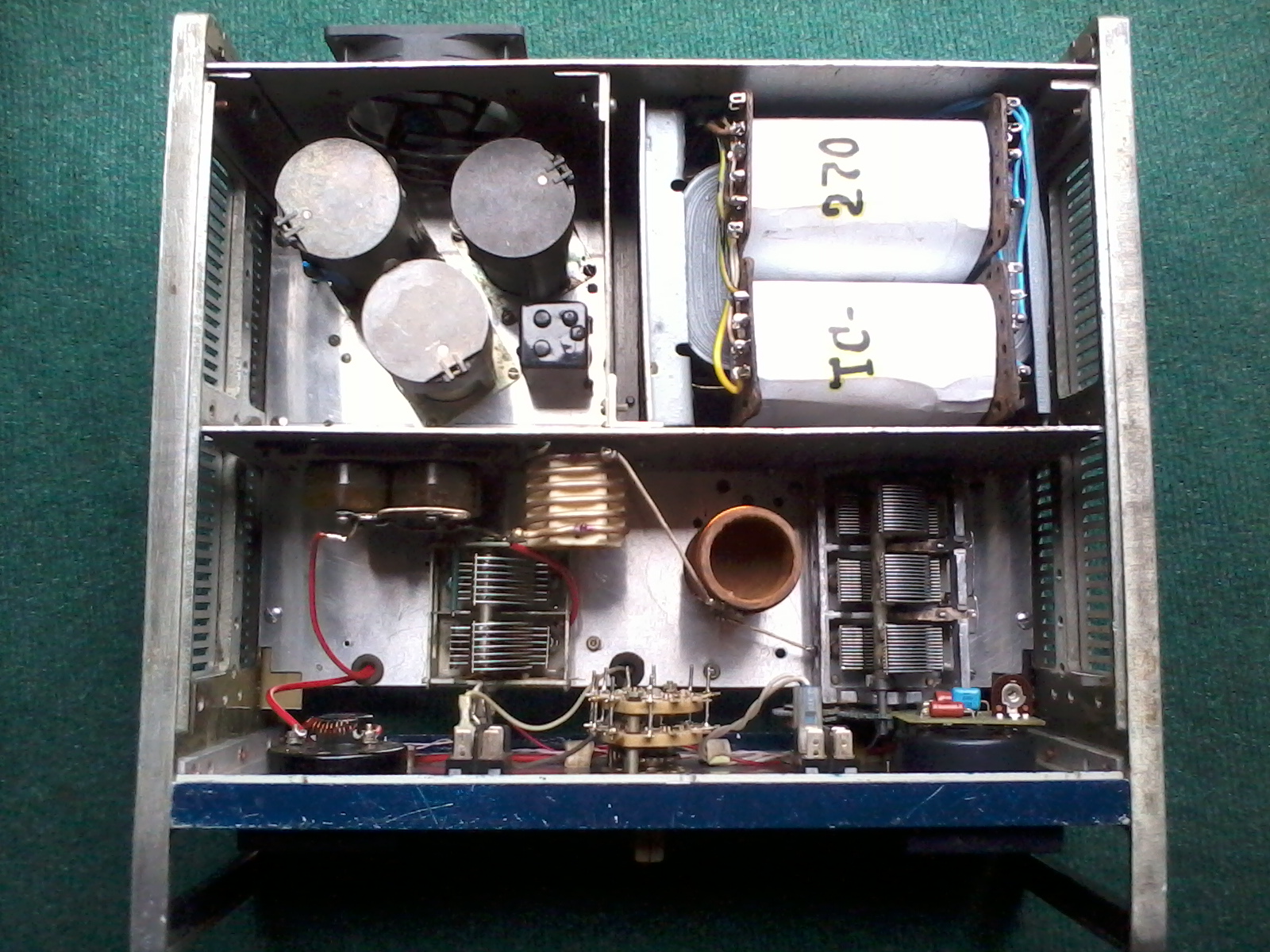

На фото подвала размещены сверху вниз и слева направо:
- Умножитель напряжения
- Реле задержки включения анодного напряжения на NE555 / схема из Интернета как и в моём Альбатросе/ - выставлено 2,5 минуты
- Оно включает не анодное напряжение, а стабилизатор 27 Вольт, собранный на микросхеме LM317T, для питания реле РЭН33, размещённое вблизи радиоламп, которое своими запараллелельными контактами и подаёт высокое на аноды ламп. Чтобы реле РЭН33 не нагревалось, было использовано сообщение Сергея Недилько UT3RS при применении реле РЭН33 в антенном коммутаторе на сайте г.Прилуки /Антенный коммутатор - схемотехника -каталог статей. cqpriluki.at.ua/. Цитирую "Реле РЭН33 включается через "форсирующую" цепь состоящую из двух резисторов мощностью 2 Вт и электролитический конденсатор 1000 мкФ. Реле включается " форсированным" напряжением, которое потом снижается до достаточного для удержания реле напряжения 12 - 14 Вольт.
- Реле включения вентилятора обдува ламп / хотя оно для ГУ50 и не нужно, лично я установил. Подобрал из 6 имеющихся кулеров от блоков питания компьютеров менее шумящий. Может быть и зря, но установил.
- Стабилизатор накала ламп от US5MSQ - Сергея Эдуардовича Беленецкого.
С уважением Григорий R4UAC.

Григорий, а зачем такое большое время включения анодного? Накал разогреется через 15-20 с.r4uac писал(а): - Реле задержки включения анодного напряжения на NE555 / схема из Интернета как и в моём Альбатросе/ - выставлено 2,5 минуты
РЭН 33 имеет напряжение коммутации по ТУ не более 220В, а электрическая прочность изоляции 750В. Думаю у вас на аноде больше. Лучше сделать "плавный" пуск анодного, а лампы запирать по первой сетке.
Зачем стабилизировать накал? Только если сеть "гуляет" в больших пределах.

на мой взгляд схема усложнена чрезмерно, анодный источник питания не достаточно мощный, лишние элементы коммутации , нет ВЧ общей шины, материал и компоновка анодного дросселя , компоновка ВЧ части не достаточно проработаны.
целесообразно установка общего электромеханического стабилизатора, оптимизация монтажа ВЧ части и переделка анодного источника питания(из за умножения будет чрезмерно большая просадка)
Ex UN7QBQ Виктор
Ex UN7QBQ Виктор

судя по фотографиям компоновка ВКС не оптимальна
включение высокого наименьшая из проблем с которыми Вы сталкнетесь при ПНР этой аппаратуры

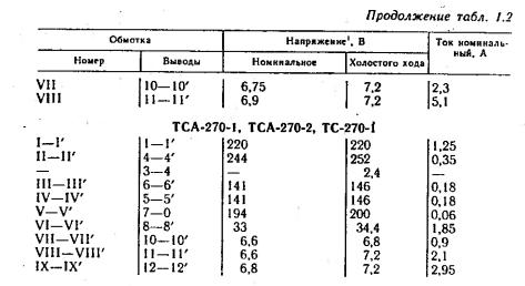

- Сообщения: 567
Re: Вопрос к строителям ламповых КВ усилителей мощности
Номинальный ток вторичной обмотки ТС-270 0,18А, напряжение 292V, в схеме В.Гнидина UR8UM указано напряжение 380V, возможно перематывали обмотки

Все обмотки трансформатора перемотаны. Оставлена только первичка. Спасибо ВСЕМ!
