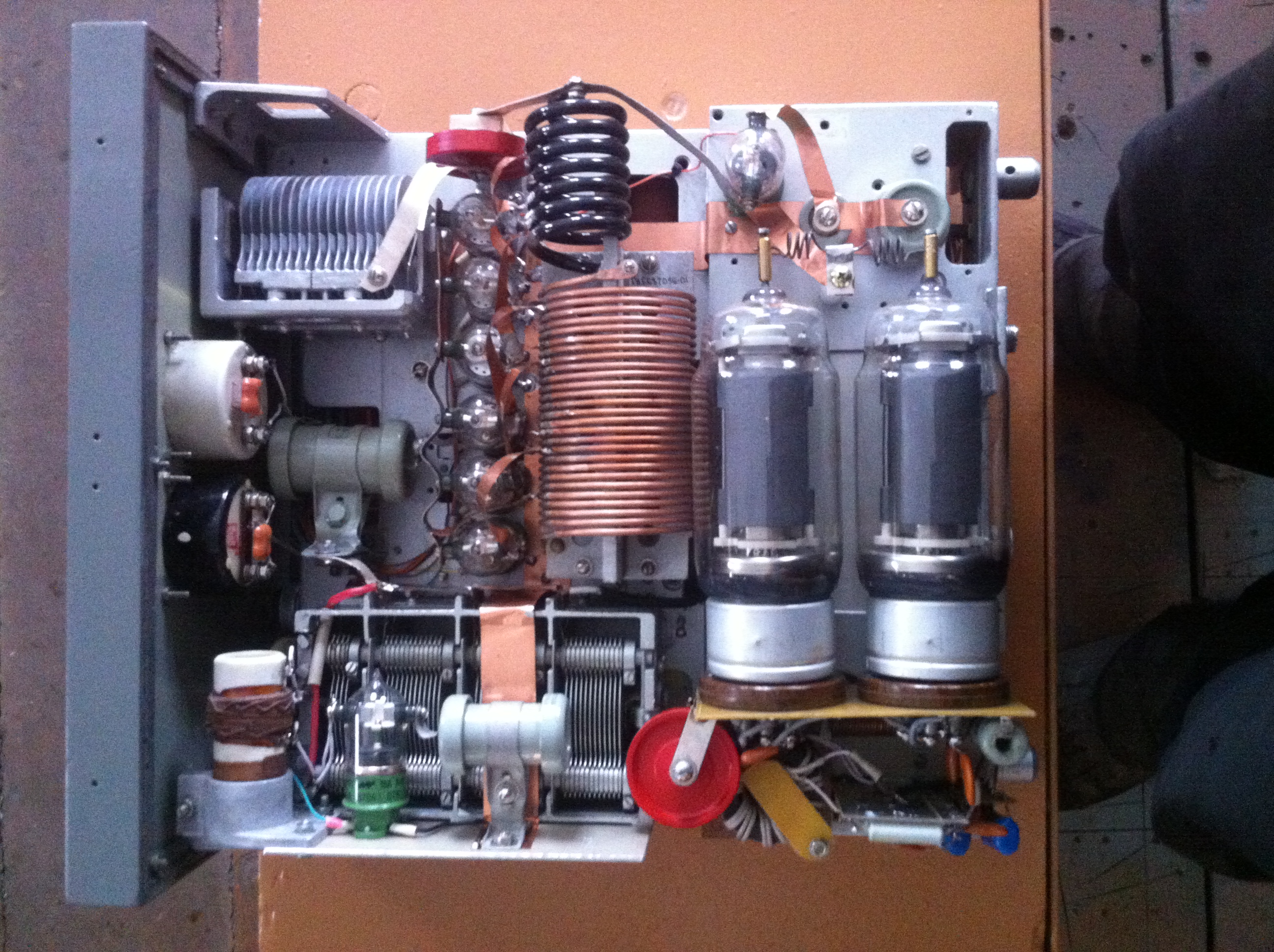

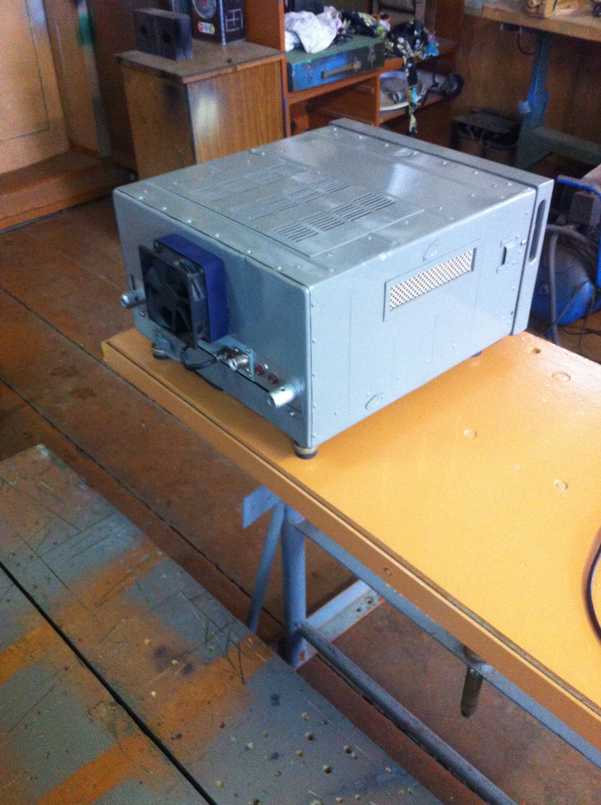

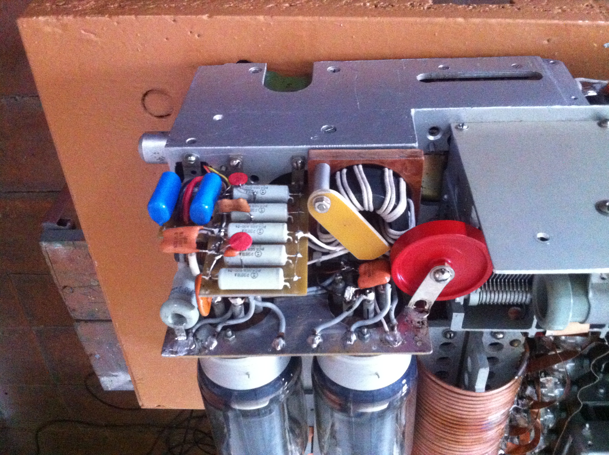

на ГК-ашках, я так понял, схема с общими сетками. Раскачка в катод без контуров на входе. Вроде стоит нагрузочный резистор большой мощности. . Две лампы качнуть, сколько нужно подать на вход? И транс анодный не сильно велик, для этих ламп. Сколько на аноде у вас и какой ток в резонансе скажем на 80-ке?

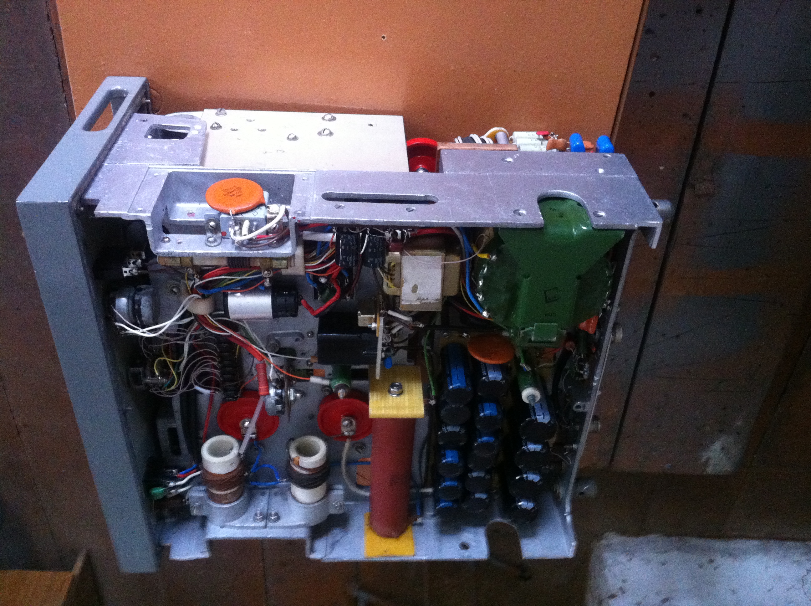

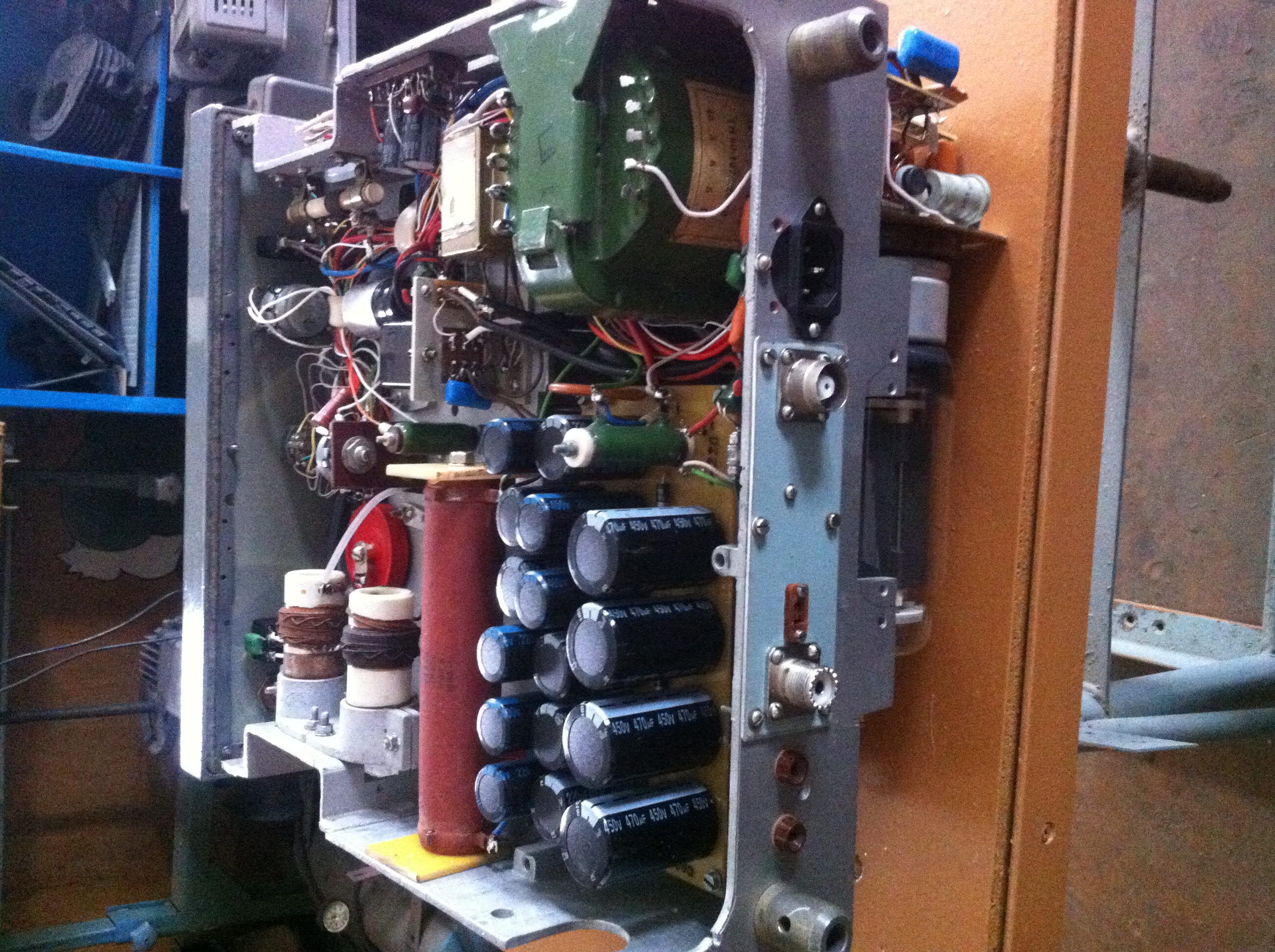

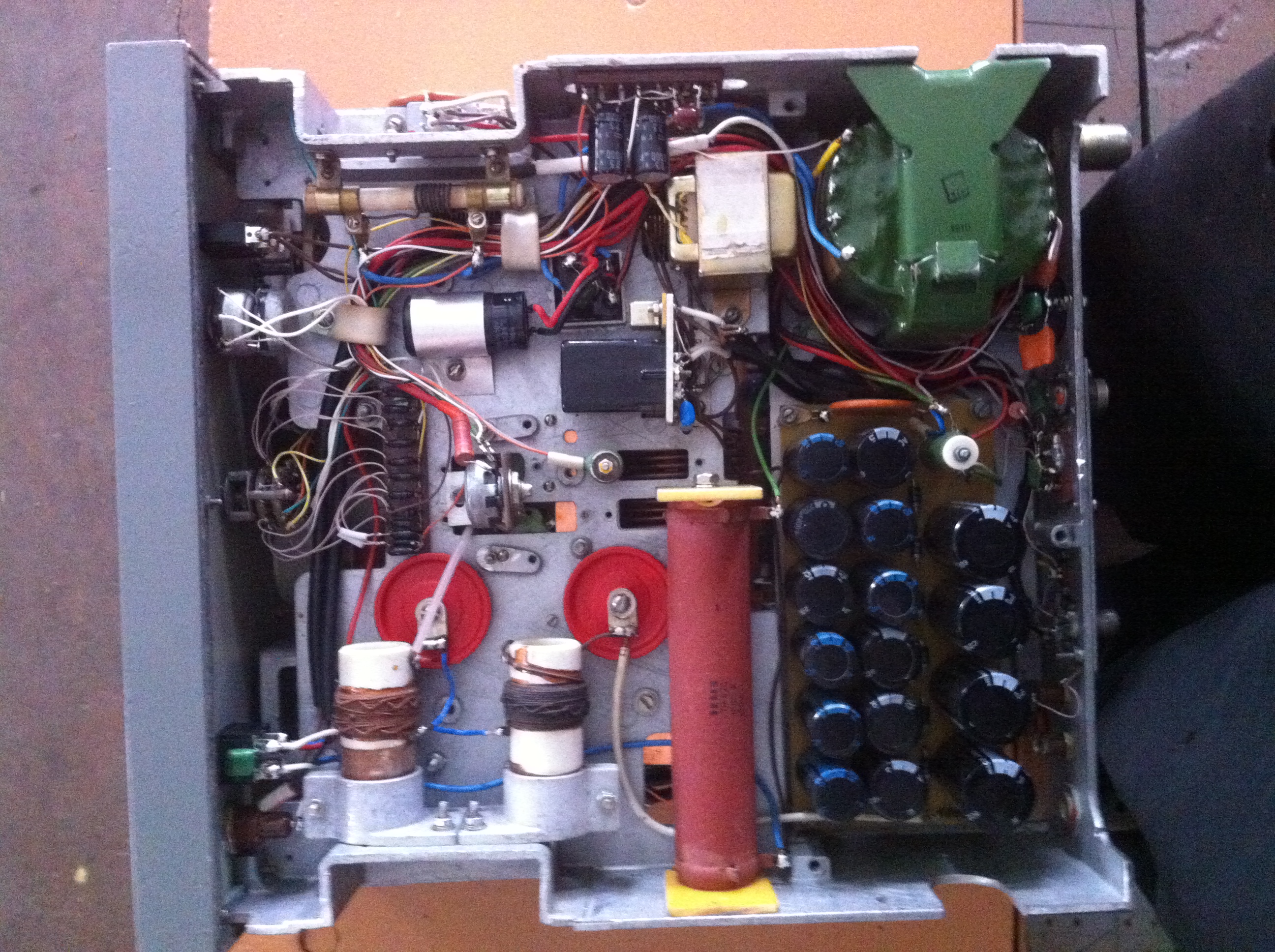

EW6T писал(а):на ГК-ашках, я так понял, схема с общими сетками. Раскачка в катод без контуров на входе. Вроде стоит нагрузочный резистор большой мощности. . Две лампы качнуть, сколько нужно подать на вход? И транс анодный не сильно велик, для этих ламп. Сколько на аноде у вас и какой ток в резонансе скажем на 80-ке?
В этом усилителе нет анодного трансформатора :hi_hi_hi:
Тот, который виден на фото - накальный.
Анодное питание - бестрансформаторное с умножением сети - читаем
http://dl2kq.de/pa/1-1.htm
73! Виктор ( ex EW1CQ )

1800в и какой ток может позволить данный аппарат при выходной мощности 800вт ?
И ещё вопрос по входным контурам-что переключается по по входу, что бы обеспечить ксв 1,2 интересна схема всё таки подаётся приличная мощность с трансивера?

EU4CQ писал(а):1800в и какой ток может позволить данный аппарат при выходной мощности 800вт ?
бестрансформаторные источники существуют разные (по крайней мере то, что я видел лично -
3000 в на ток 1 а. ) Ток, отдаваемый таким источником зависит от емкости применяемых конденсаторов.
Опять таки читаем внимательно статью DL2KQ - там это проговорено.

I покоя анода = 120 mA (накал питается постоянным током);
I анода при настроенном П-контуре = 0,7 А.

Спасибо, хоть с одним вопросом стало меньше. В не настроенном П-контуре должно быть больше, значит конденсаторы должны быть не менее 470мкф.
Правильно . Звоните 80291292485.
