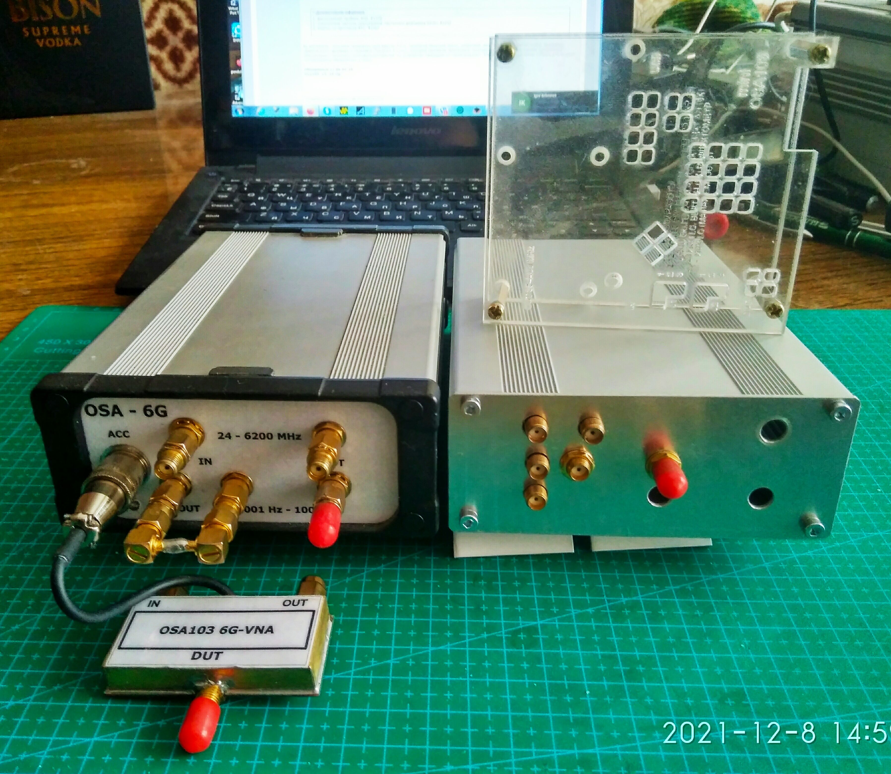

НА представленной фотографии видно осу и синтезатор частоты на базе ADF4350/4351. Работает до 4.4 Ггц. дляработы с частотами до 6 ггц необходим модуль OSA-6G

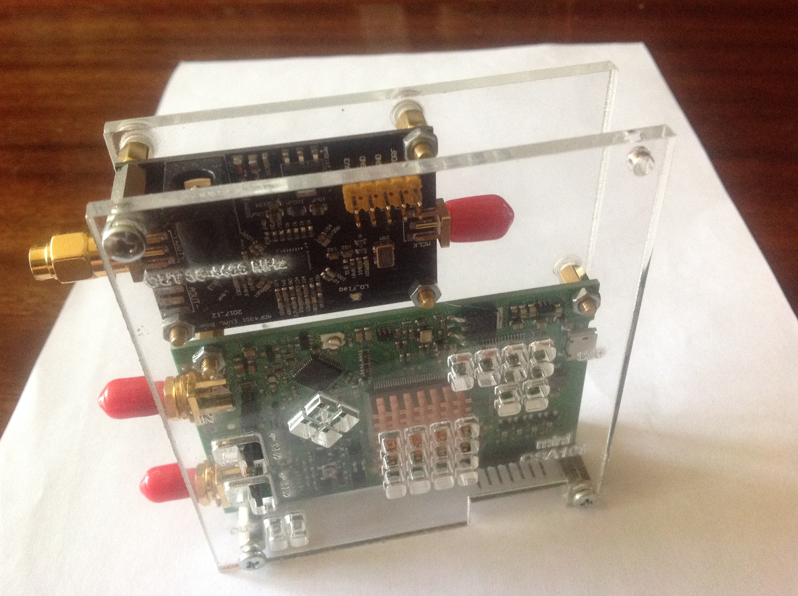

Читаем и смотрим внимательно. Не забывая смотреть на даты. В теме речь идет об изделии, показанном на фото. Ссылки даны на использованные компоненты и авторскую тему основного из них - http://www.cqham.ru/forum/showthread.ph ... A103-Mini/ . Прибор поэтапно модернизировался в соответствии с его развитием автором - от базовой платы до максимальной версии, доступной в настоящее время... Все этапы развития прибора и,соответственно, применения каждой версии подробно описаны и обсуждены народом в авторской теме на cqham.ru .
Этапы большого пути:
Справа вверху - пиджачок от Osa103mini с модулем ADF4351
Справа внизу - бренные останки Osa103mini+модуль 4.4G (2xADF4351+ADL5801) - homebrew.
Слева - Osa6G + модуль VNA6G ...

Я Вас понял. На фото - измерительный комплекс до 4.4 GHz /DDC-DUC трансивер (без платы управления и преселектора) на базе измерительного прибора Osa103mini и опционального модуля DDS генератора на ADF4351. На момент публикации, автором прибора такое исполнение не выпускалось, поэтому авторским вариантом изделие не является и, исходя из авторских прав, иметь название самого прибора не может. Что касается информации по прибору, вся актуальная информация представлена на сайте автора, а основные дискуссии по нему ведутся в теме автора на cqham.ru, в том числе и с участием белорусских радиолюбителей. Там же можно получить ответы на возникающие вопросы. Сообщество вполне дружелюбное.
