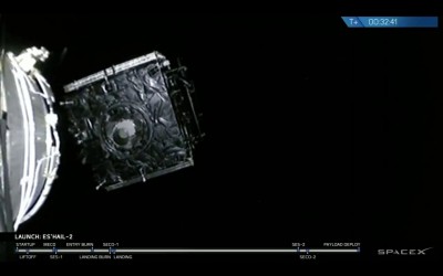

13 ноября в 01:30 GMT на площадке LC-39A стартового комплекса, расположенного на территории космического центра Кеннеди, компания SpaceX протестировала 9 ракетных двигателей первой ступени ракеты-носителя Falcon 9, которые были включены на несколько секунд. Тем самым был сделан очередной шаг к запуску на геостационарную орбиту спутника Es'Hail 2, принадлежащего Катару. Данная "птичка", помимо телевизионного и радиокоммуникационного оборудования, несет на своем борту два радиолюбительских транспондера (2,4 ГГц вверх, 10 ГГц вниз). Запуск планируется во время стартового окна (20:46 UTC - 22:29 UTC 15 ноября). Примерная зона охвата спутником показана на картинке.
Сообщения: 1639
Откуда: Grodno, Belarus
Re: Геостационарный спутник Es'Hail 2
Сообщение EW4DX »
Запуск и отделение прошли успешно. Наземными контрольными пунктами приняты первые сигналы со спутника, подтверждающие его включение. :bra_vo:

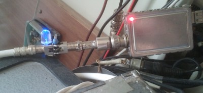

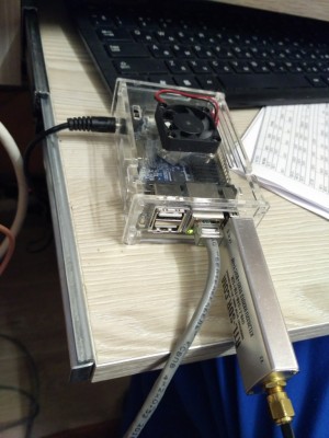

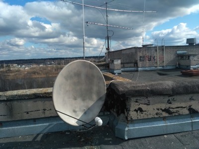

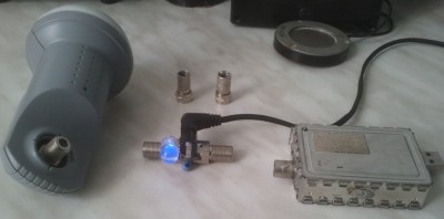

28 апреля узнал про это, 1 мая начал принимать, ничего сложного...

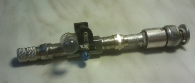

начало, как подать питание в кабель и развязать с выходм в SDR
выходной кабель упраздняем

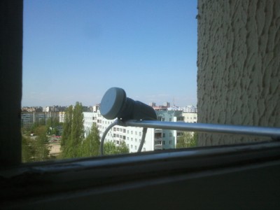

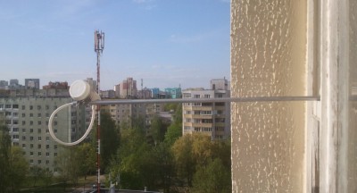

обычная линейная голова SAT приёмника, направляем на ЮГ (окна строго на запад)
приёма нет, думаем, слушаем советы
относим далее от стены и начинаем принимать

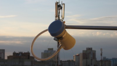

результаты сложнейших операций с паяльником и изолентой.
Сигнал настолько сильный, что хватает маленькой дырочки в волновод LNB.
Далее можно лепить рефлекторы и др. СВЧ девайсы. Благо есть источник вдохновения на 26 градусов позиции,
элевация 28.45 градуса, азимут 182.05 градуса, по данным gpredict и KO33RV моего QTH.
Но, как показала практика, вращая по вертикали плюс-минус лапоть, и в небольших пределах по горизонтали (не позволяет форточка), это не
лазерная точность, попадёте, не мальчики :dan_ser:
TNX for морально-аппаратную поддержку EW1ABL EU1SW
PS Голова с уровнем шума 0.4 dB. Берите с PLL и с меньшим уровнем шума. Что была в наличии, с тем и проведена лабораторная работа :)

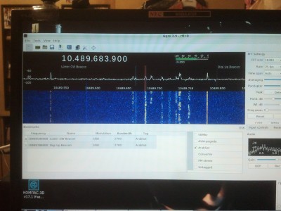

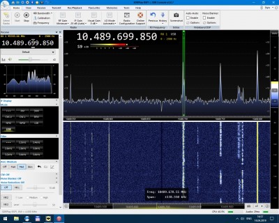

gqrx_20190501_141643_10490945800.mp3
вот бега за SSB станцией (гетеродин головы нестабилен аки пьяный прохожий)
(292.93 КБ) 2020 скачиваний
плывём так
плывём так

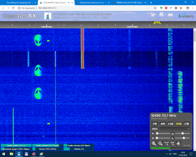

Как продолжение изысканий на microPC Orange Pi PC Plus (аналог Raspberry) в связке с донглом поднял OpenWebRx по адресу http://ew6bn.dlinkddns.com:8073/, работает практически постоянно, можно зайти послушать, даже с мобилки работает.
Активно работают DL, F, PA, EA, G, IK, причём не только CW и SSB а и SSTV, FT8, Hell и т.д.

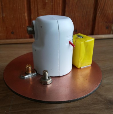

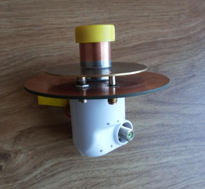

EW1LN писал(а):to EU2AA - на просторах нета читал статейку про передающую антенну на 2.4, куда в трубу суётся LNB, только ничего не понял из конструктива
Антенна - два элемента, рефлектор Ø100мм - некритичный размер и вибратор Ø71мм.
Запитка вибратора через SMA, в этом случае получится обычная линейная поляризация.
Но если в рефлектор на 18мм в сторонке завинтить болт, поближе в плоскости вибратора, то поляризация закручивается.
На картинке видно взаимное расположение разъема и болта М5 или М6, неважно.
Здесь эскизы деталей и пошаговая инструкция https://observablehq.com/@eu2aa/untitled

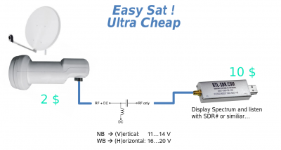

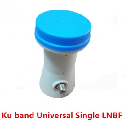

как оказалось, народ не в курсе, как с LNB работать.
Прилагаю схему с сайта https://amsat-dl.org/eshail-2-amsat-phase-4-a/
с реальными ценами, при закупке с али
Для вертикальной поляризации, в нашей широте, голова стандартно разъёмом вниз, питание 12в
здесь https://yadi.sk/d/V3kMzn_hPtgl_Q запись нижнего маяка после 10мин прогрева LNB c PLL
так выглядит китайская PLL LNB вечером

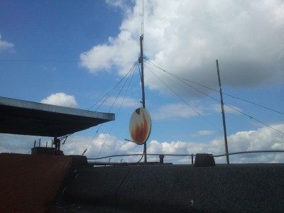

Вчера провел QSO с Игорем R1ZH. У него на передачу был dxpatrol конвертер и 2 ваттный усилитель WIFI с Али, который ватт еле выдает. Антенна панель WIFI из 4 элементов в плоскости
выставлена в окно и прижата профилем KBE ;-))) , чтобы не упала. Принимал в SSB 54
Хуторской центр Космической связи ;-)))

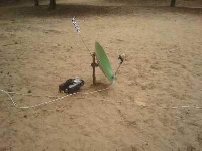

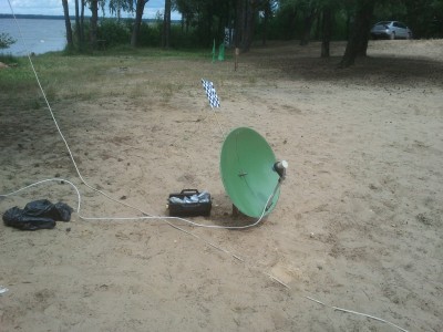

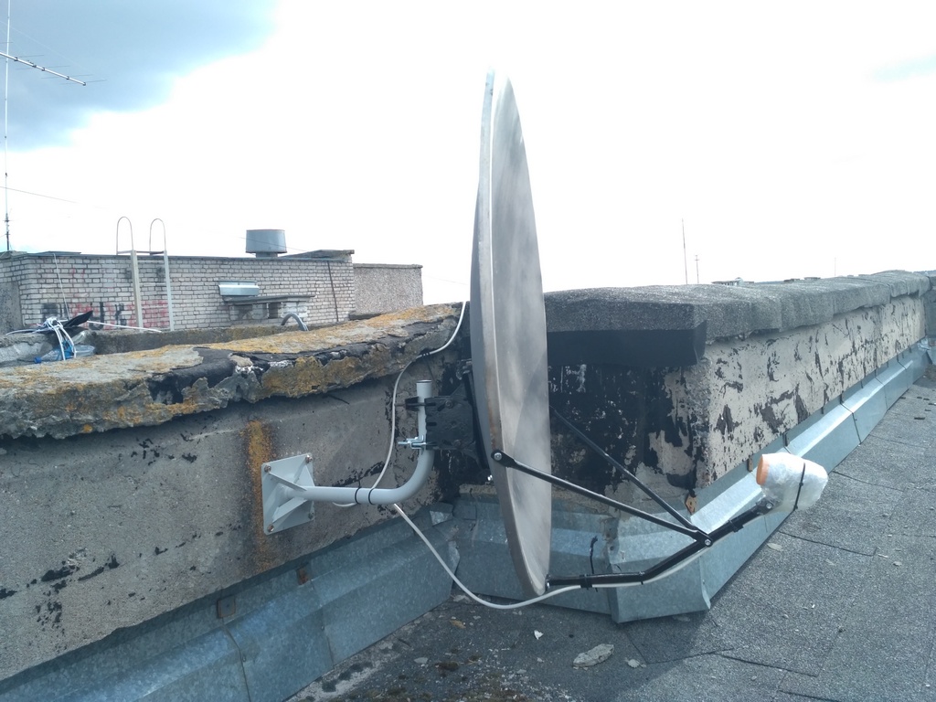

6 июля, берег Вилейского водохранилища, поиск юга и дырки между деревьями по местному полдню, 3 попытки, по ходу солнца в эту дырку по видимости на спутник (быстро двигается и ни одного магнитного компаса, андроидные компасы - полное фуфло, верить им нельзя...) Мачта - кусок ёлки. В целом конструкция из овна и лыжных палок - работает !
небольшое видео о приёме https://yadi.sk/i/tFLvATCTjDcGcg
Не смотря на сильный ветер, антенну потряхивало, приём был стабильный.
Оператор PC - EW1ABL

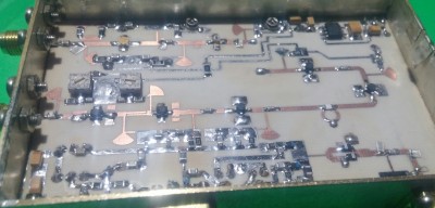

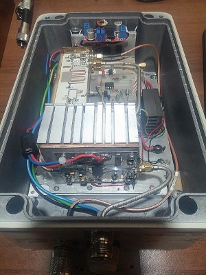

Завтра в 07.00utc буду тестировать новый комплект для работы через QO-100.
Прием на трансвертер 10GHz RA3EME с улучшенными параметрами по RX, 25W TX
73! Антон
Трансвертер RA3EME 3cm
