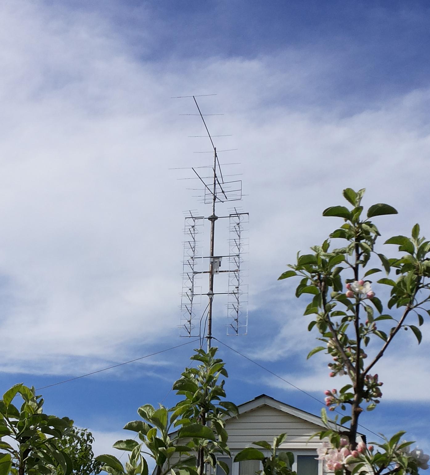

С августа на 432 использую решетку из таких 8 антенн: 2R_8V_48D
Правильнее называть DL7KM.Харченко сделал позднее.
Согласование оказалось несложным, КСВ - не хуже 1,08,
измеренное усиление по отношению к диполю=20dBd.
ДН по углу места=4 градуса, пришлось выставить мачту точно по отвесу.
ДН по азимуту=30 градусов, что облегчает работу на поиск.
К весне сделаю такую на 144, две штуки, разнесенные по вертикали
http://dg7ybn.de/144MHz/144_DL7KM_Beam.htm
сложу их спинками с 432, т.е. в разные стороны.
Его версия на 432 http://dg7ybn.de/432MHz/432_DL7KM_Beam.htm мне не понравилась, сделал по своему, по расходу металла и по коэффициенту усиления выиграл.

1. Про яги Вы правы, были варианты, в том числе от UA1MC: http://chegdomyn.narod.ru/meny/radio/ant-r277.htmlEW2ABC писал(а):Для получения такой диаграммы проще сделать 4 этажа 6 элементных яги. И диаграмма будет качественнее и парусность меньше.
У зигзага из минусов огромный рефлектор при этом в яги с одиночным настроенным можно получить большее подавление.
Посчитайте сколько алюминия пойдет на рефлектор и сколько элементов получилось бы из него в Яги, а потом сравнивайте
На такой, изготовления Михаила Степанчука, EU2CC, работали в полевых 1975 и 1976гг.
Работала чудесно! Потом от солнечной радиации разложился ленточный кабель КПТВ, КСВ сильно ухудшилось.
2. Насчет расхода на рефлектор все не так сложно.
Купил строительную сетку с ячейками 10х10мм, кусок длиной 2,8 метра.
Сетка шириной 1 метр, разрезал на две полосы по 0,5 метра, само то.
Оцинковка блестящая.
В конце ноября снимал на зиму, обратил внимание, что ржавчины пока нет, даже блеск кое-где сохранился.
Начнет ржаветь, только когда сойдет весь цинк, заменю. Сетка дешевая.

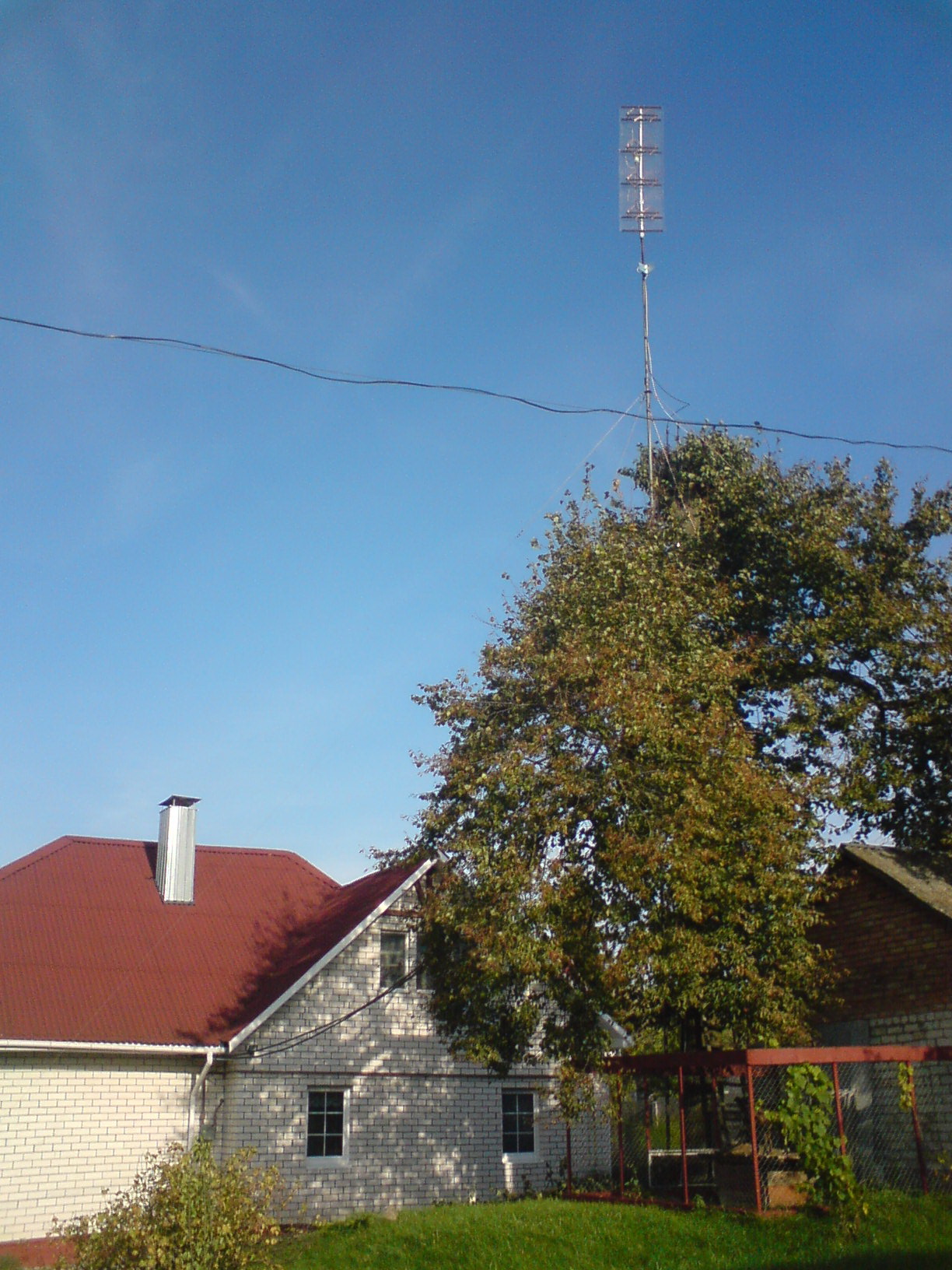

Остановился на ягах
4 этажная по 11 элементов получила самую высокую оценку от RA3LE - "так громко из Минска ранее никого не слышал", связь с Смоленском была в любое время при стандартном состоянии тропо на мои 25 ватт.

Re: Двухэлементная синфазная антенна решетка зигзагообразных
Поднимал лебедкой строительной снизу, а на дереве был вбит кол и трос перекинут через него
Вертикальная для FM, работал с немцами на 9+
Да без директоров классический зигзаг, про КСВ гляньте файл ммана. Если КСВ плохой значит, что то сделали не в размер.
