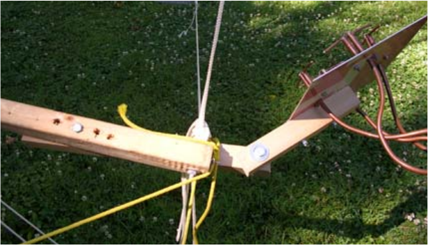

В антеннах, обсуждаемых в этой статье, используется около четверти обычного отражателя тарелки. Каркас отражателя был изготовлен из деревянных материалов.
Нейлоновые веревки подтягивают каждую спицу к опоре . Длина их была отрегулирована, чтобы радиус (расстояние X) каждой спицы составлял 2,3 метра (7,5 ').
В качестве облучателя антенны использовались ортогональные двойные диполи с квадратурным гибридом с круговой поляризацией.
