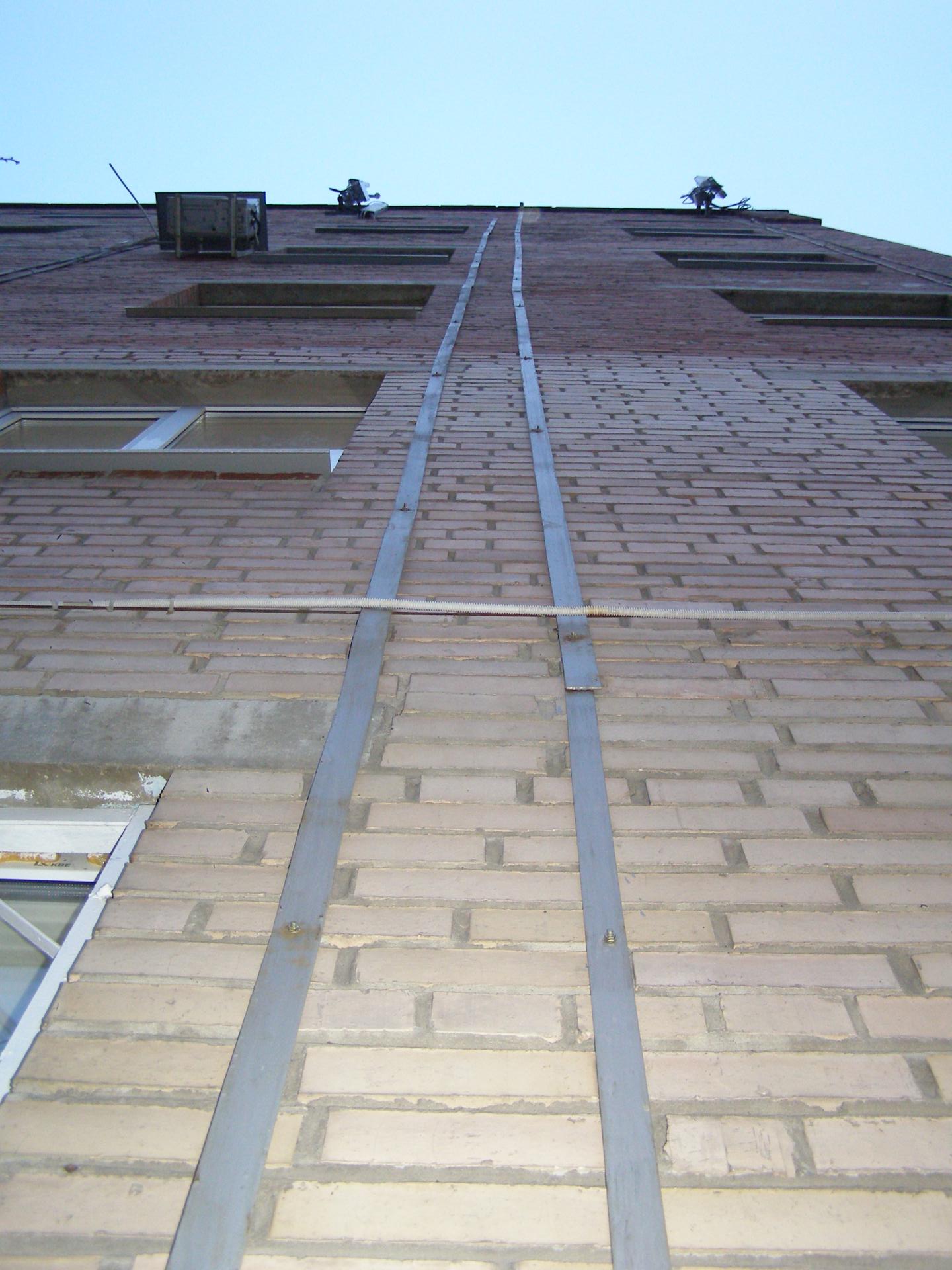

К самому токоотводу фидер привязывать очень нежелательно, так как при прохождении тока разряда молнии он может нагреваться. У меня так было, в местах соприкосновения фидера и токоотвода проплавилась оболочка кабеля.
PS. Картинка для примера - левая полоса это заземление из квартиры а правая полоса это заземление идущее с самой крыши, внизу у земли они соединены между собой и с заземлителем. Сам фидер расположить на небольшом расстоянии и в месте ввода в квартиру соединить перемычкой оплетку и левую полосу.

Допустим на крыше установлена 5\8 на мачте и она самая высокая на крыше. При прямом попадании в антенну смысл в раздельных шинахYOZ11 писал(а):

Так мачту с антенной нужно заземлить и тогда кабель не испарится.
