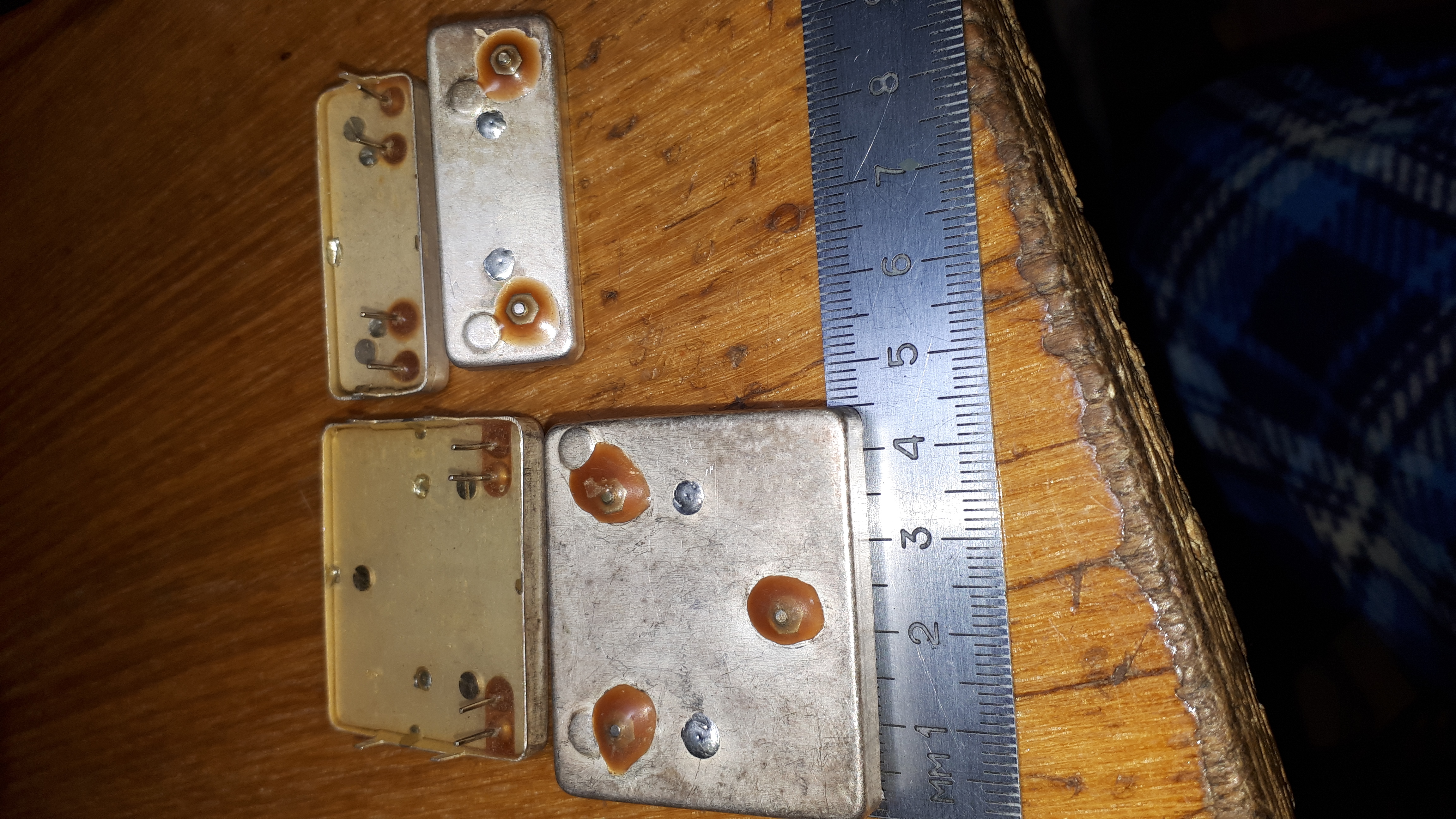

всем привет...на фото вид с двух сторон маркировки нет четыре вывода прозваниваются попарно похоже датчик для измерения мощности ....или индуктивность....для герметичности гайки на эпоксидке а внутри залито виксинтом...толщина где то 3 мм.

EU2CC писал(а): 05 янв 2025 04:27... четыре вывода прозваниваются попарно
С каким сопротивлением ?
EU2CC писал(а): 05 янв 2025 04:27....или индуктивность....
Попробовать измерить значение ... Наличие индуктивности по входу и выходу не исключает варианта кварцевого фильтра, как и говорил Ильич. Можно попробовать посмотреть АЧХ-метром. На крайний случай - ударить челом Ильичу, чтобы глянул сам ...
Модули прикольные, что-то смутно знакомое. Кстати, откуда дровишки ?

сопротивление 0

EU2CC писал(а): 06 янв 2025 03:39 сопротивление 0
Похожие в 90-х купил на радиорынке (птичий рынок), раздербанил - это фильтры, сейчас не вспомню кажись на СБ-12а. Проверить не смог т.к. у меня были только НЧ генератор и осциллограф

EU2CC писал(а): 06 янв 2025 03:39сопротивление 0
Таки просится АЧХ-метр ... Корпусированные НО датчика мощности обычно имеют встроенные резисторы нагрузки. Судя по толщине, компоненты там должны быть в SMD исполнении ... Или гибридка.
eu1fg писал(а): 06 янв 2025 06:37Похожие в 90-х купил на радиорынке (птичий рынок), раздербанил - это фильтры, сейчас не вспомню кажись на СБ-12а...
Гена, никогда не встречал СБ12а высотой 2мм ...
EU2CC писал(а): 05 янв 2025 04:27а внутри залито виксинтом...толщина где то 3 мм.

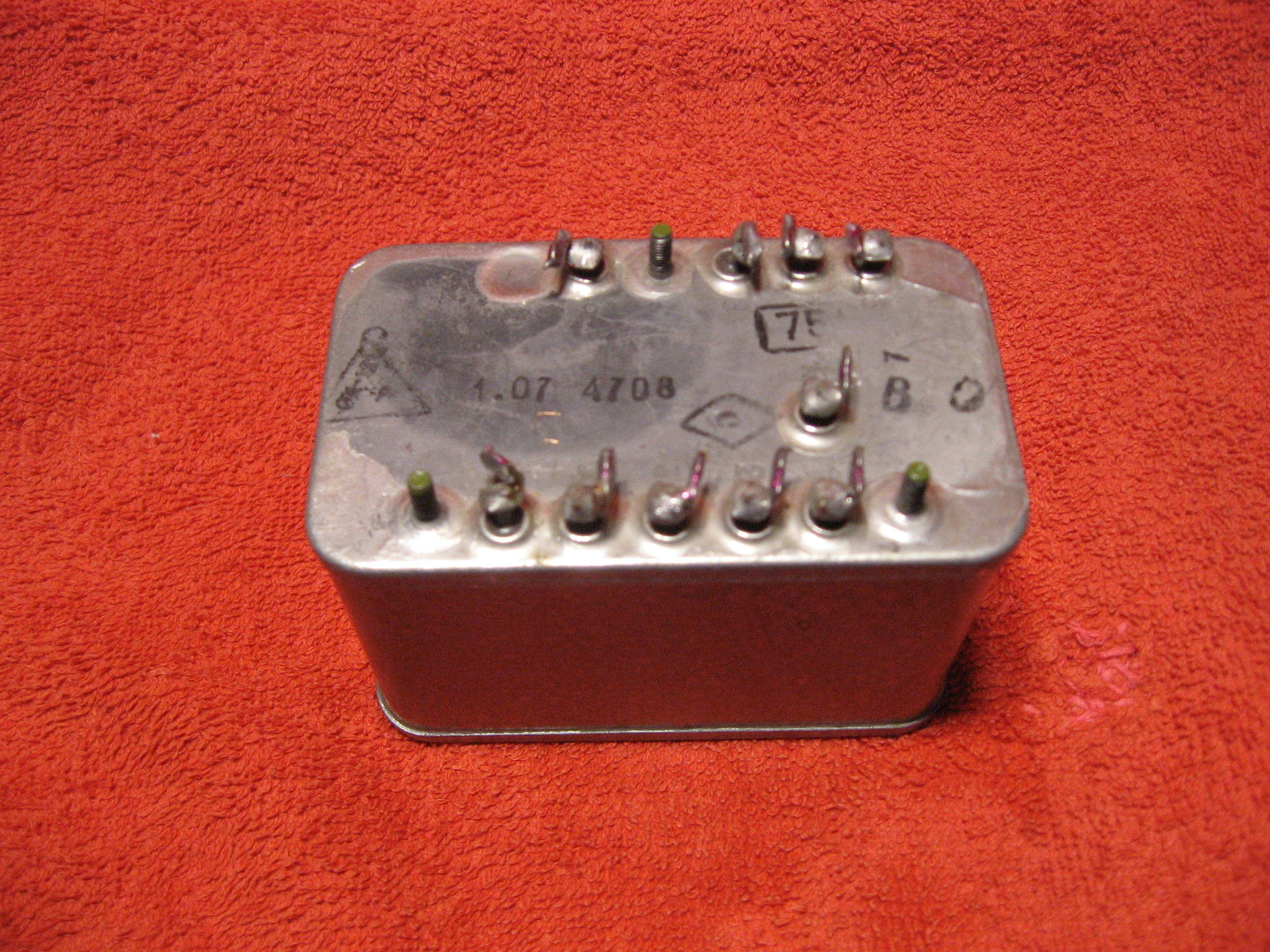

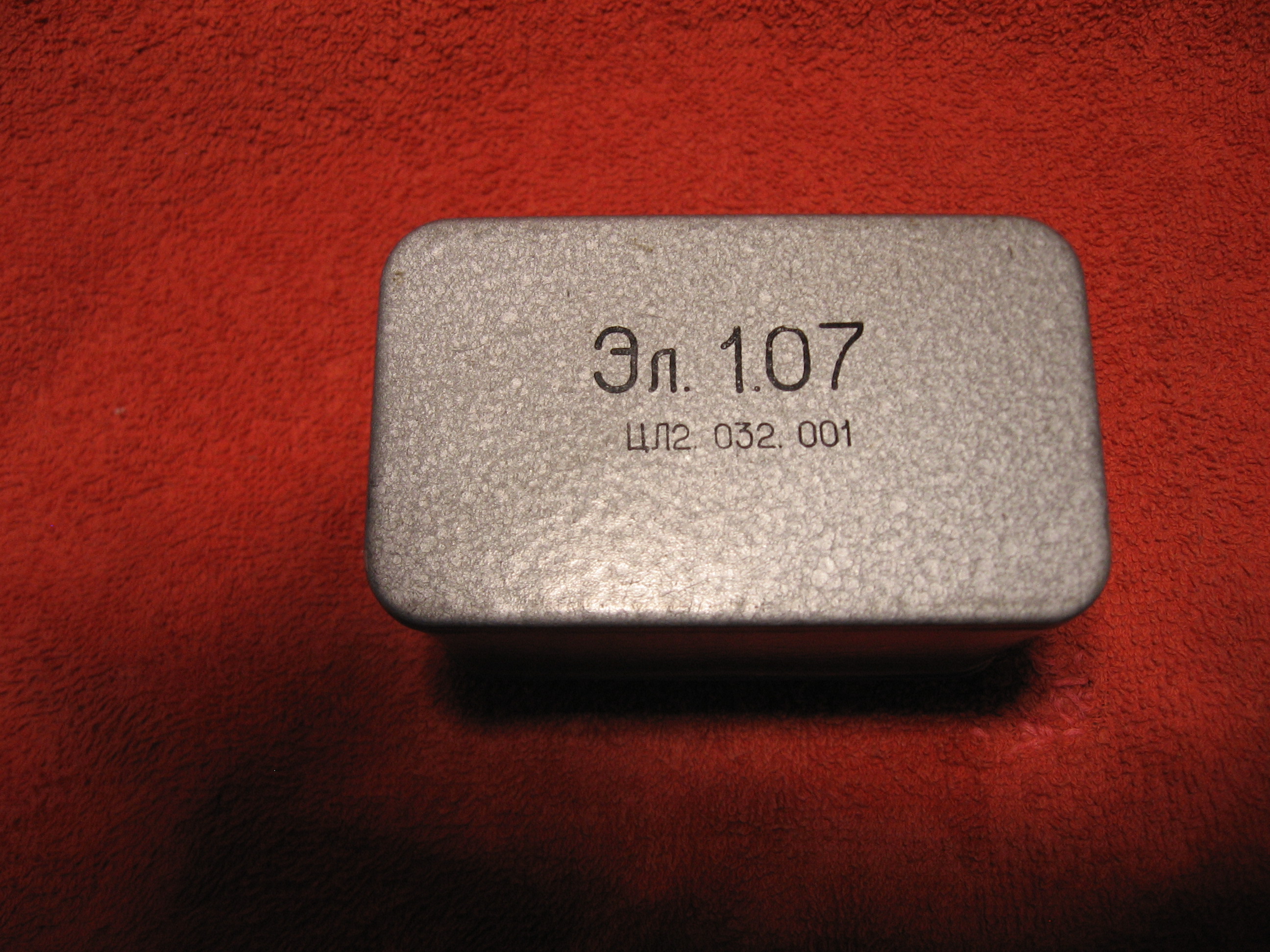

Воспользуюсь этой рубрикой в "корыстных" целях...
Много лет гоняю его по ящикам стола и полкам этот корпусок... Его габариты 85 х 50 х 55 мм. Окрашен молотковой эмалью. Выбросить почему-то жалко.
Сделан весьма надёжно - латунная запаянная коробка с двумя рядами стеклянных проходных изоляторов.
Что внутри -непонятно. Прозвонка ясности не приносит.
Вес - небольшой, грамм 80, т.е. там внутри явно не транс-р.
Какие будут мнения / соображения - что это такое и в какой аппаратуре могло стоять ?

EW1SW писал(а): 14 янв 2025 15:41Какие будут мнения / соображения - что это такое и в какой аппаратуре могло стоять ?
Судя по децимальному номеру, модуль мог принадлежать изделию Р-155 "Брусника", хотя не обязательно. Если у кого - нибудь поблизости есть на него ТО с Э3 и ПЭ, можно поискать там :-):
EW1SW писал(а): 14 янв 2025 15:41Что внутри -непонятно. Прозвонка ясности не приносит. Вес - небольшой, грамм 80, т.е. там внутри явно не транс-р.
Как обычно, лучший способ удовлетворить любопытство - провести вскрытие. Проще всего - покласть верхней стороной на термостол паяльной станции (если есть под руками) или на электроплитку ... После умеренного прогрева крышка обычно отделяется после легкого встряхивания. :-):

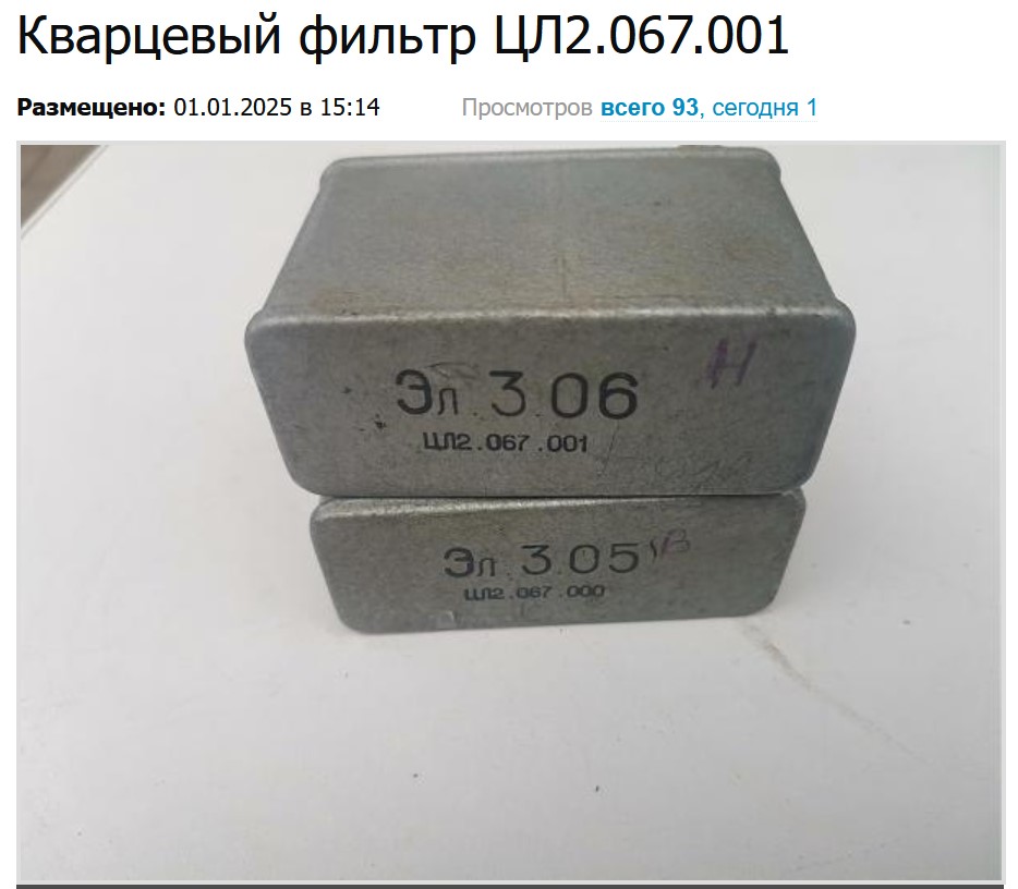

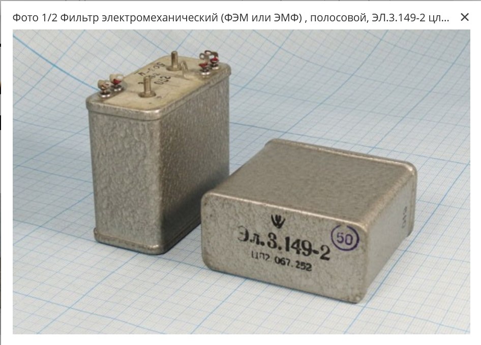

По аналогии можно предположить, что внутрь коробочки заточен какой-нить фильтр:

Благодарю за оперативный ответ !
eu1aq писал(а): 14 янв 2025 17:17Судя по децимальному номеру, модуль мог принадлежать изделию Р-155 "Брусника", хотя не обязательно. Если у кого - нибудь поблизости есть на него ТО с Э3 и ПЭ, можно поискать там
Уже теплее... Попробую поискать.
Как известно, самый правильный диагноз дают паталогоанатомы, но вскрытием пока заниматься не буду. Большая вероятность того, что после этого "изделие" пойдёт на помойку...
По аналогии можно предположить, что внутрь коробочки заточен какой-нить фильтр:ЦЛ2.067.001.jpgЦЛ2.067.001_Т.jpgЦЛ2.067.001_В.jpgЦЛ2.067.252.jpg
Судя по схожести децимальных номеров, вы правы.
Подожду, может подойдёт спец по Р-155 и ткнёт меня носом...

EU1ME писал(а): 10 фев 2025 16:48здесь видел описание
Благодарю, Александр !
Оказывается - это шикарный УНЧ !
Теперь надо подумать о его практическом применении.
