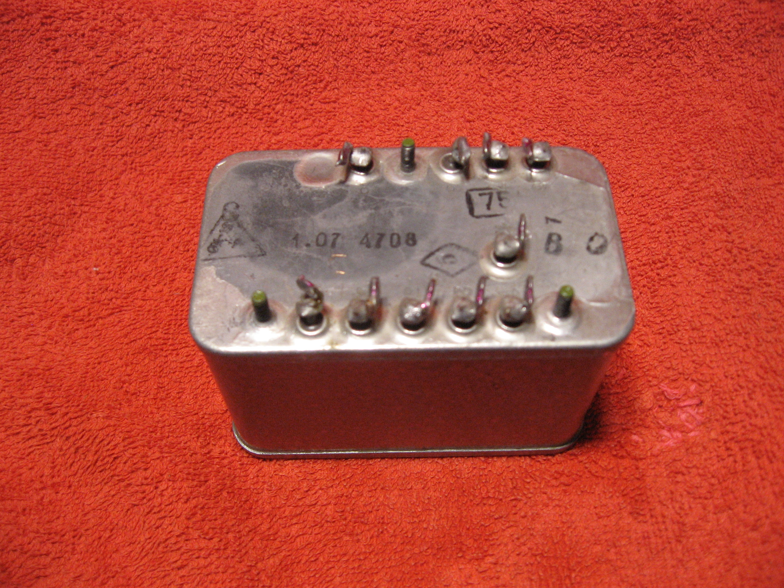

Воспользуюсь этой рубрикой в "корыстных" целях...
Много лет гоняю его по ящикам стола и полкам этот корпусок... Его габариты 85 х 50 х 55 мм. Окрашен молотковой эмалью. Выбросить почему-то жалко.
Сделан весьма надёжно - латунная запаянная коробка с двумя рядами стеклянных проходных изоляторов.
Что внутри -непонятно. Прозвонка ясности не приносит.
Вес - небольшой, грамм 80, т.е. там внутри явно не транс-р.
Какие будут мнения / соображения - что это такое и в какой аппаратуре могло стоять ?

EW1SW писал(а): 14 янв 2025 15:41Какие будут мнения / соображения - что это такое и в какой аппаратуре могло стоять ?
Судя по децимальному номеру, модуль мог принадлежать изделию Р-155 "Брусника", хотя не обязательно. Если у кого - нибудь поблизости есть на него ТО с Э3 и ПЭ, можно поискать там :-):
EW1SW писал(а): 14 янв 2025 15:41Что внутри -непонятно. Прозвонка ясности не приносит. Вес - небольшой, грамм 80, т.е. там внутри явно не транс-р.
Как обычно, лучший способ удовлетворить любопытство - провести вскрытие. Проще всего - покласть верхней стороной на термостол паяльной станции (если есть под руками) или на электроплитку ... После умеренного прогрева крышка обычно отделяется после легкого встряхивания. :-):
По аналогии можно предположить, что внутрь коробочки заточен какой-нить фильтр:

Благодарю за оперативный ответ !
eu1aq писал(а): 14 янв 2025 17:17Судя по децимальному номеру, модуль мог принадлежать изделию Р-155 "Брусника", хотя не обязательно. Если у кого - нибудь поблизости есть на него ТО с Э3 и ПЭ, можно поискать там
Уже теплее... Попробую поискать.
Как известно, самый правильный диагноз дают паталогоанатомы, но вскрытием пока заниматься не буду. Большая вероятность того, что после этого "изделие" пойдёт на помойку...
По аналогии можно предположить, что внутрь коробочки заточен какой-нить фильтр:ЦЛ2.067.001.jpgЦЛ2.067.001_Т.jpgЦЛ2.067.001_В.jpgЦЛ2.067.252.jpg
Судя по схожести децимальных номеров, вы правы.
Подожду, может подойдёт спец по Р-155 и ткнёт меня носом...

Повторно обращаюсь к профессиональным радистам опознать устройство от РПУ Р-155.
Поиски в И-нет ТД не увенчались успехом.

http://www.cqham.ru/ew1mm_10.htm
здесь видел описание

EW1SW писал(а): 10 фев 2025 14:35Поиски в И-нет ТД не увенчались успехом.
ТО и ИЭ:
r_155p.rar
(1.96 МБ) 123 скачивания

EU1ME писал(а): 10 фев 2025 16:48здесь видел описание
Благодарю, Александр !
Оказывается - это шикарный УНЧ !
Теперь надо подумать о его практическом применении.
