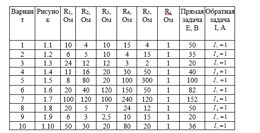

Здраствуйте, сын не может решить задачи, сам не разбираюсь, возможно кто-то захочет помочь
Вариант 9

Печалька.Каждый преподаватель - индивидуален. Как и решение его методичек.
Вам необходимо выложить методичку целиком (вымарав название учебного заведения- по желанию).
Обычно, в начале методички, или перед заданием, описываются примеры решения задач.
Эти примеры позволяют студенту как-то ориентироваться. И самому решить что-то. Хотя бы на - трояк.

вроде это должно помочь понять логику преподователя
пример решения ПР 2.docx
(263.11 КБ) 61 скачивание
в помощь к ПЗ4.docx
(568.06 КБ) 48 скачиваний

В во втором файле с примерами или опечатка, или неправильно описан порядок решения.
Ищите в интернете книжки-решения задач по электротехнике.
Первое задание: т.к. источник один - то решается оно при помощи закона Ома. В начале найти общее сопротивление цепи сворачивая-упрощая соединения сопротивлений(последовательно-параллельно). Затем вычислить общий ток. Затем определять токи в ветвях или прямо R*I пошагово отнимая от напряжения источника напряжения на участках. А затем U/R. Как пример -первое решение в первом файле. Но начало решения задачи - описание хода решения необходимо взять из второго примера (обратного).
