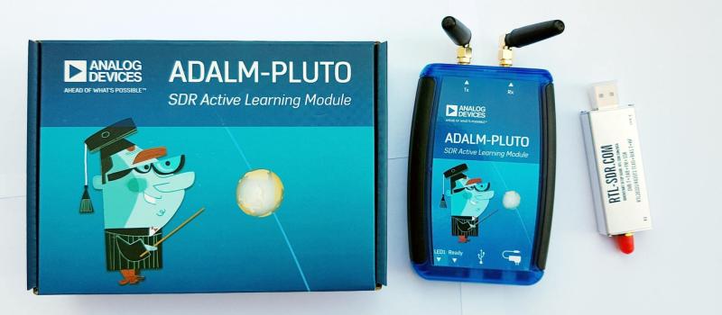

SDR-трансивер от 70МГц до 6ГГц за 99$
- Сообщения: 926
- Откуда: Молодечно
Digikey с16 августа начал продавать SDR-трансивер от 325МГц до 3800МГц за 99$
http://www.rtl-sdr.com/adalm-pluto-sdr- ... l-testing/ Группа радиоаматоров быстро крякнула комплект, в результате уже на следующий день он заработал в диапазоне от 70МГц до 6ГГц.
http://www.rtl-sdr.com/adalm-pluto-sdr- ... x-install/
Подробности на сайте Александра Ксете: https://twitter.com/csete
Выходная мощность +7dBm.
Остается делать усилители мощности.

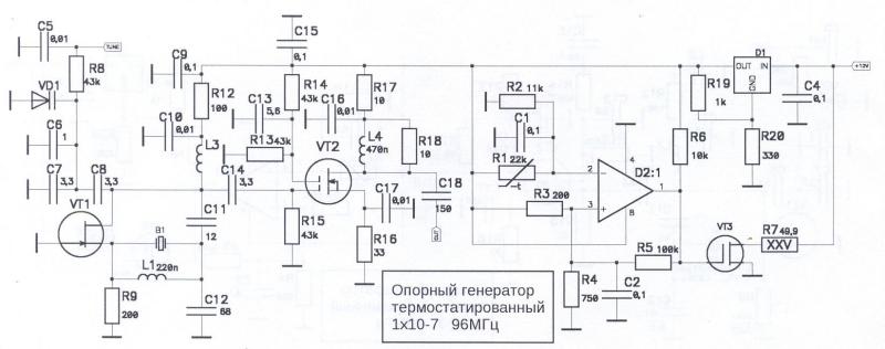

Правда нестабильность 25ppm оставляет желать лучшего, однако можно устроить термостатирование части, либо всей плате по примеру: http://eu2aa.com/AmRig_TXCO.html
Правая часть этой схемы и есть термостат.

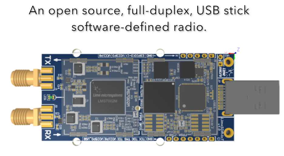

Появился английский клон SDR-трансивера, причем размером поменьше. От 10МГц до 3,5ГГц. Пока еще не "крякнутый".
Подробнее: https://www.crowdsupply.com/lime-micro/limesdr-mini
Китайский клон - на подходе.

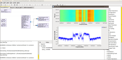

- Сообщения: 926
- Откуда: Молодечно

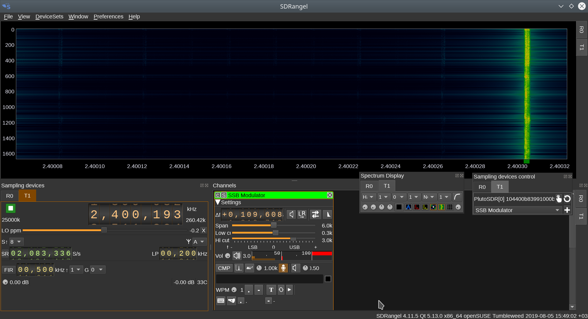

SDR-позиция для работы через QO-100
С 26 июля 2019 года зачехлил свой IC-820H и начал работать через QO-100 с помощью SDR
Что использую?
1.SDR-модуль ADALM-PLUTO. https://www.analog.com/ru/design-center ... b-overview
2.УМ 10Вт версии V3.1 https://observablehq.com/@eu2aa/pa-10w- ... aa/phase-4
3.Patch с дисковым облучателем и LNA Octagon Single LO https://observablehq.com/@eu2aa/untitle ... aa/phase-4
Что использую?
- Сообщения: 926
- Откуда: Молодечно
4.ПО
Попытки использовать ПО https://github.com/f4exb/sdrangel/wiki/ ... e-in-Linux от F4EXB не увенчались успехом по следующим причинам:
- длительный процесс настройки + невозможность сохранения этих самых настроек;
- отсутствие трансиверного режима, настройку приемника и передатчика нужно производить по отдельности;
- отсутствие режима CW. Имеется только набор коротких сообщений и их передача, в том числе по циклу.
Было использовано ПО AI6YP https://github.com/AI6YP/sdrangel-node по следующим причинам:
- процесс настройки сохранен в конфигурационных файлах типа qo100.json5 https://github.com/AI6YP/sdrangel-node/ ... o100.json5
конфигурационные файлы можно легко редактировать по F4;
- запуск производится из командной строки по команде - qo100.json5;
- загрузка всех окон произволится автоматически в течение половины минуты;
- трансиверный режим является основных;
- режим CW описан здесь: https://observablehq.com/@drom/morse-code-keyer
Подробнее: https://observablehq.com/@eu2aa/sdr

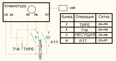

- Сообщения: 926
- Откуда: Молодечно
Схема телеграфного ключа
Использованы:
- плата из USB-клавиатуры;
- манипулятор из реле РП-4;
- микропереключатель МП-3.

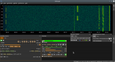

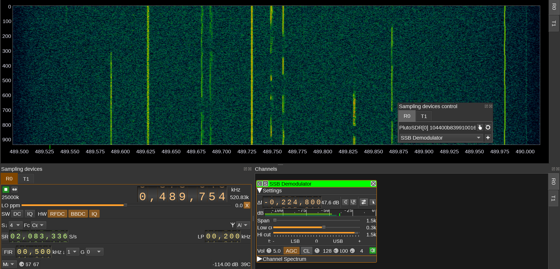

5.Последовательность процесса автоматической загрузки:
- окно T1 передатчика PLUTO согласно конфигурационному файлу qo100.json5 устанавливается на центральную частоту 2400,193МГц;
- полоса обзора водопада передатчика устанавливается от 2400,060 до 2400,320МГц;
- и максимальную выходную мощность равную +2dBm (показания 0,00dB); - УМ10Вт должен быть предварительно настроен на входную мощность раскачки не более 0dBm;
- окно R0 приемника PLUTO согласно конфигурационному файлу qo100.json5 устанавливается на центральную частоту 739,680МГц;
- вводится коррекция 750,000МГц, после чего отображается рабочая частота 0.489,680МГц (пока без цифры 1 - для десятков Гигагерц не хватили разрядности);
- полоса обзора водопада приемника устанавливается от 10.489,550 до 10.489,810МГц;
- и усиление ВЧ равное показаниям 70,70dB;

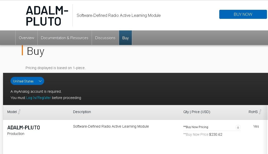

Правда цена на Digikey поднялась до $142 на текущий момент...

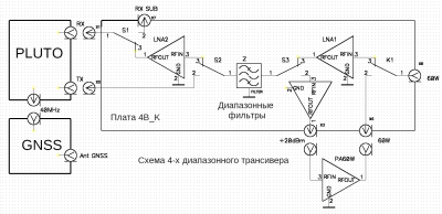

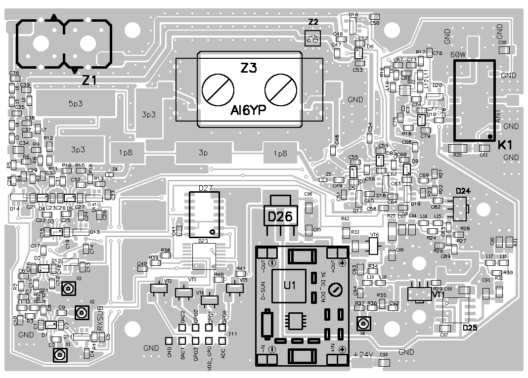

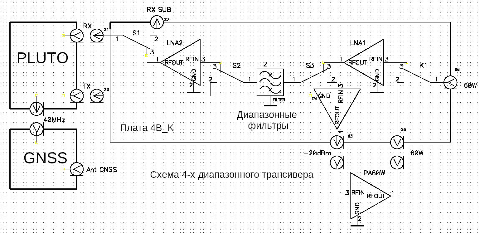

- Откуда: Молодечно
60W SDR-трансивер на 4 диапазона
144, 432, 1296 и 2300 МГц
Структурная схема Монтажная схема основной платы Подробнее: https://observablehq.com/@eu2aa/eu2aa4b
Будет обновляться в процессе разработки.
Жду чистовые платы от JLCPCB

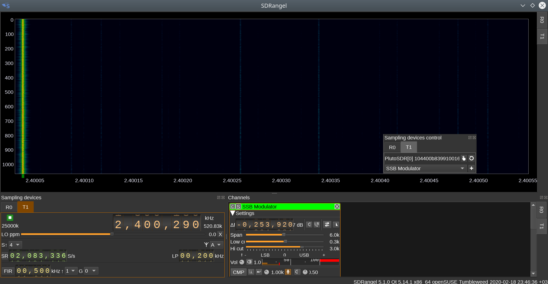

- Сообщения: 926
- Откуда: Молодечно
Февраль 2020 года.
AMSAT-DL расширили участок с 250кГц до 500кГц и изменили частотный план.
Пришлось изменить установочные параметры, нужно скачать и распаковать файл Окно приема расширено до 510 кГц Окно передачи расширено до 510 кГц https://observablehq.com/@eu2aa/sdr подробнее

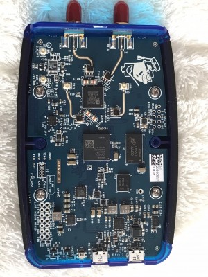

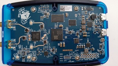

- Откуда: Молодечно
в продаже появилась Revision D
Установлены разъемы IPEX для внешних подключений,
теперь не нужно выламывать имеющийся опорник и лепить разъем...
перевод статьи - очень полезная информация!
Есть все схемы для всех версий
