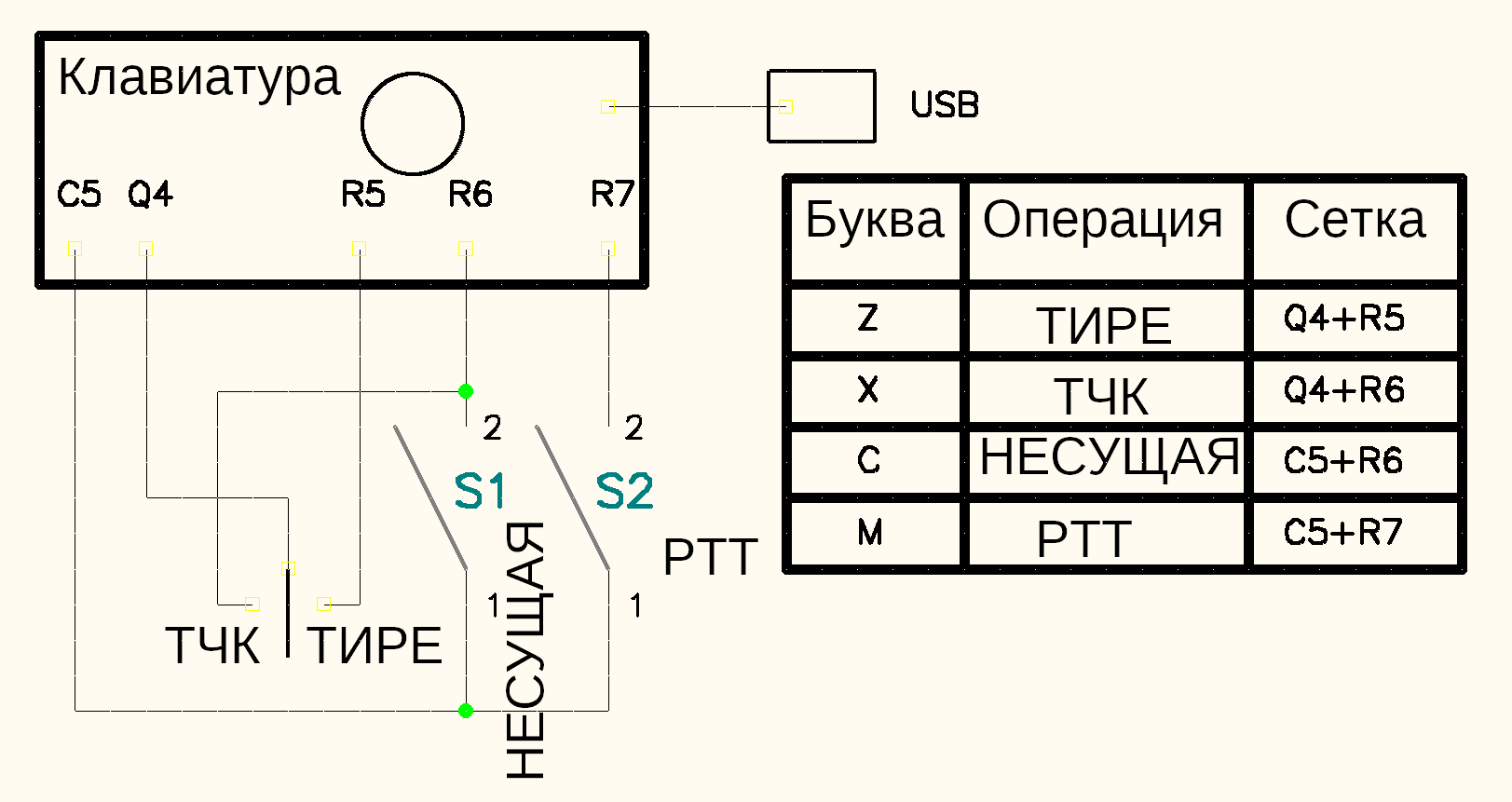

Схема телеграфного ключа
Использованы:
- плата из USB-клавиатуры;
- манипулятор из реле РП-4;
- микропереключатель МП-3.

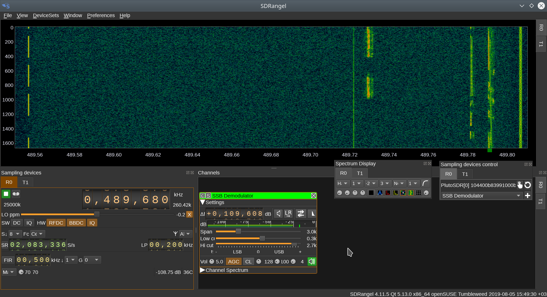

5.Последовательность процесса автоматической загрузки:
- окно T1 передатчика PLUTO согласно конфигурационному файлу qo100.json5 устанавливается на центральную частоту 2400,193МГц;
- полоса обзора водопада передатчика устанавливается от 2400,060 до 2400,320МГц;
- и максимальную выходную мощность равную +2dBm (показания 0,00dB);
- УМ10Вт должен быть предварительно настроен на входную мощность раскачки не более 0dBm;
- окно R0 приемника PLUTO согласно конфигурационному файлу qo100.json5 устанавливается на центральную частоту 739,680МГц;
- вводится коррекция 750,000МГц, после чего отображается рабочая частота 0.489,680МГц (пока без цифры 1 - для десятков Гигагерц не хватили разрядности);
- полоса обзора водопада приемника устанавливается от 10.489,550 до 10.489,810МГц;
- и усиление ВЧ равное показаниям 70,70dB;

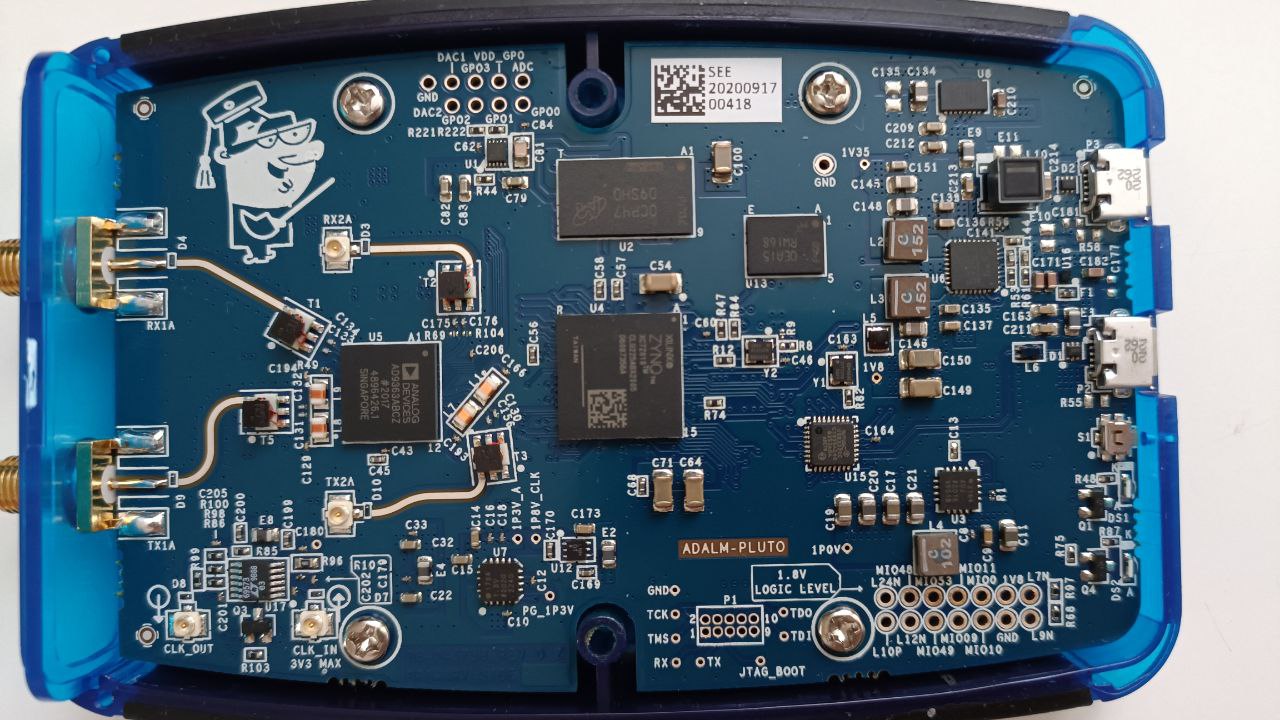

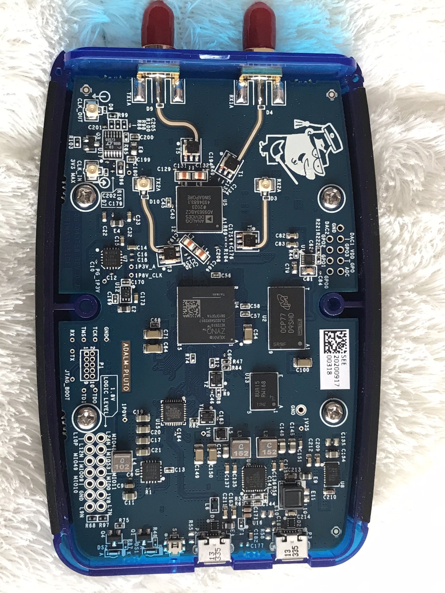

в продаже появилась Revision D
Сообщение EU2AA »
Установлены разъемы IPEX для внешних подключений,
теперь не нужно выламывать имеющийся опорник и лепить разъем...
перевод статьи - очень полезная информация!
Есть все схемы для всех версий
