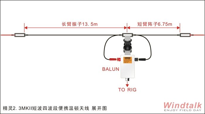

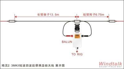

Китайский Invertet V, два согласующих трансформатора отдельно на длинный вибратор и отдельно на короткий. вибратор

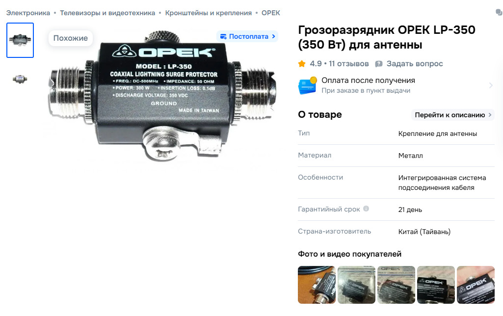

Еще вот думаю грозоразрядник поставить, из более менее адекватного нашел вот такой. Пойдет или мусор?
