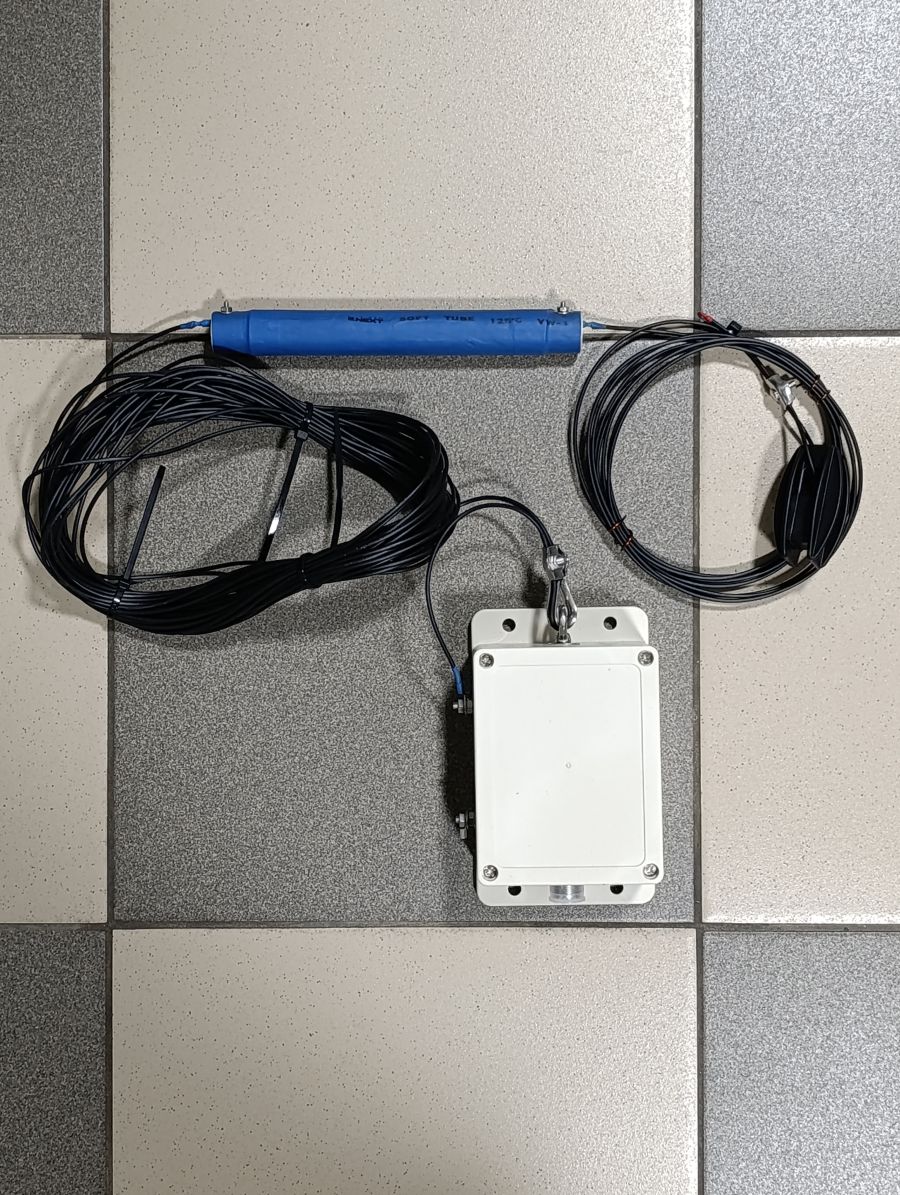

Ниже расположенную информацию нашел на радиолюбительской барахолке.
Вся конструкция наглядно представлена. Выставлена на продажу.
Хотелось бы получить рецензию на такую конструкцию от наших "старых" строителей подобной техники.

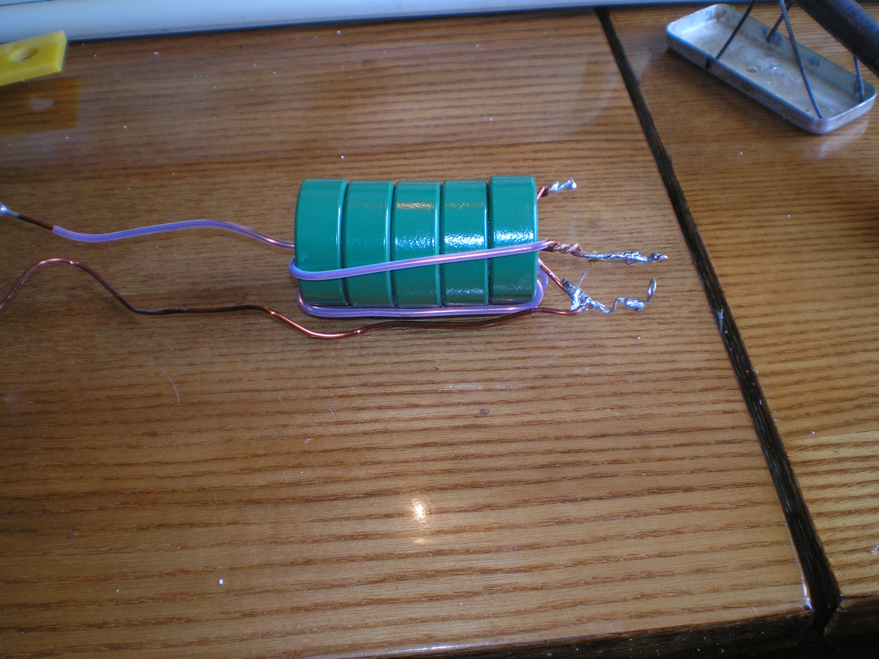

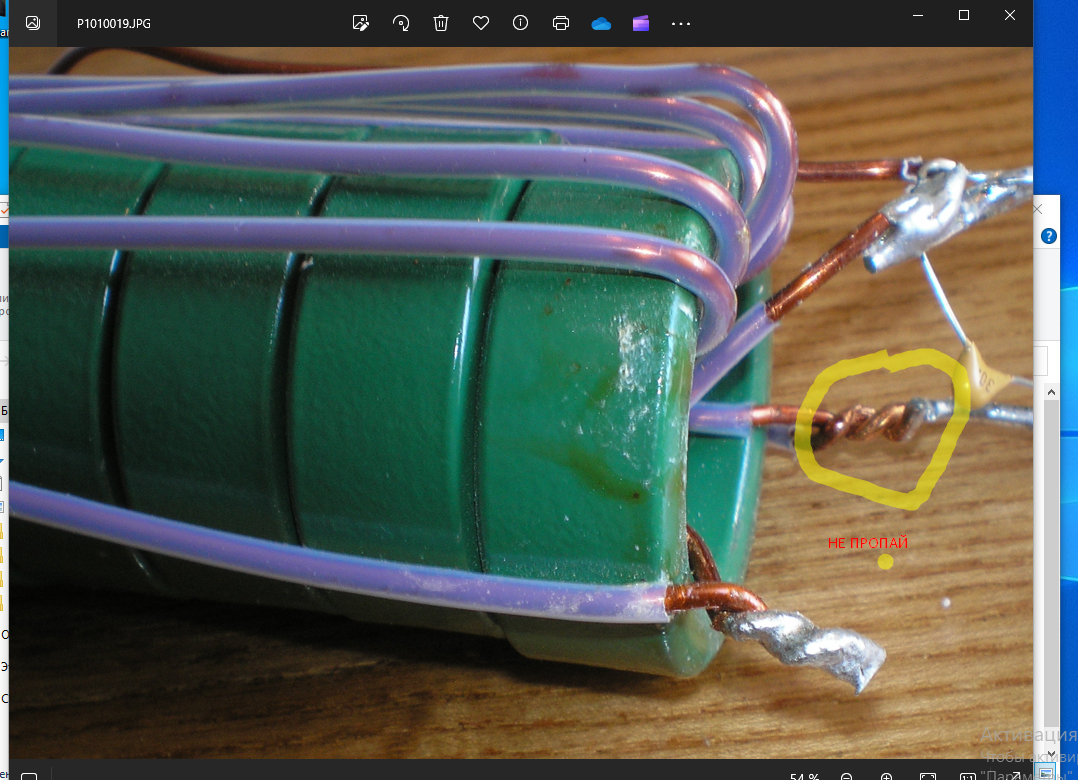

Получил балун 1:9 на 1000w из Китая,прикинул тестером-что то не так.Достал из корпуса,помярял обмотки-соеденены не верно,а вернее начало каждой обмотки соеденено с её же концом,но это всё поправимо,смущает цвет колец-зеленый.Может кто-то имел дело с таким изделием,что посоветуете?
73! Владимир
73! Владимир

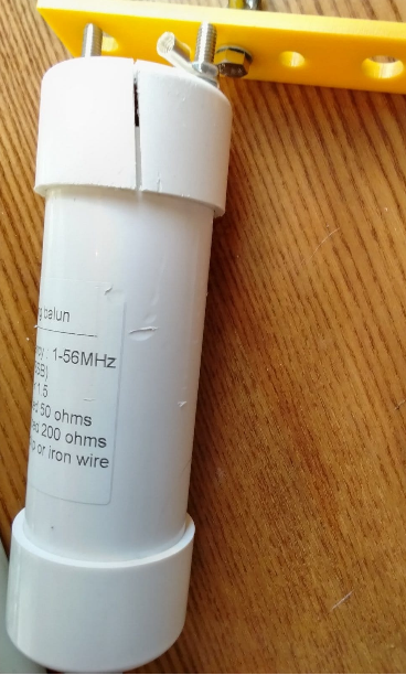

А Вы уверены что балун 1:9? На Фото видно 200 Ом- 50 Ом.
И вид изнутри колец можете разместить? С двух сторон. Чтобы была видна обмотка.

Если не брать китайскую экзотику, обычно кольца зеленого цвета - это TDK из материала Р40, u=2200. Используются в силовой электронике. Для ШПТ чаще всего применяют ферритовые кольца из 43, u=800 или из 61, u=125 материалов ...
Встречаются упоминания о 63-м, u=40 материале (с зеленой маркировкой), но кольца из него предлагаются, в основном, на китайских площадках типа Али. Оригинал или нет, остается только гадать.
Ну и сама обмотка как-то на 1 КВт не сильно похожа.

Да нет,1:9 на нем четко написано.Обмотка имеет 8 витков
73! Владимир
73! Владимир

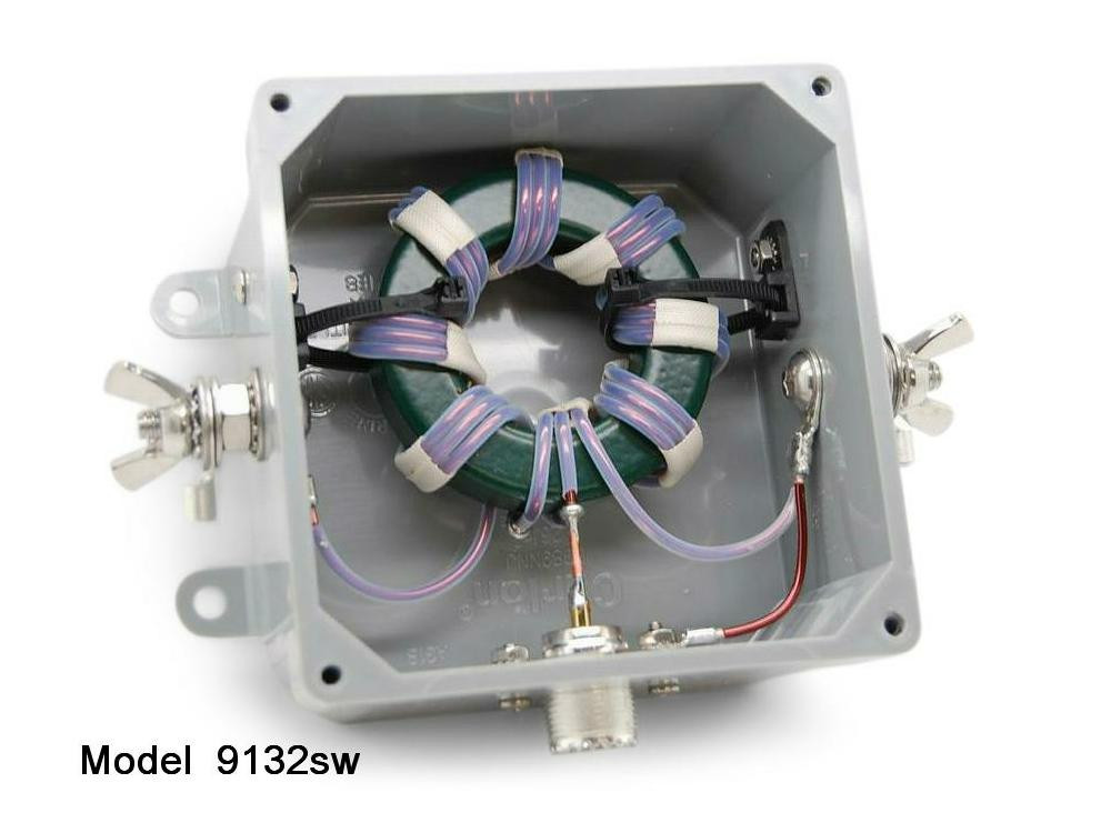

https://www.balundesigns.com/model-9132 ... 54mhz-2kw/
На сайте указывается что кольцо имеет проницаемость <300.
А эффективный диапазон 7-30МГц. На других частотах необходимо уменьшать мощность.
Приведена кривая частотной характеристики и она не плавная имеет резонанс в районе 14МГц, а по краям ниже 7 и выше 30 вообще завалы
Приведенное фото только для наглядности конструктива для самодельщиков.
