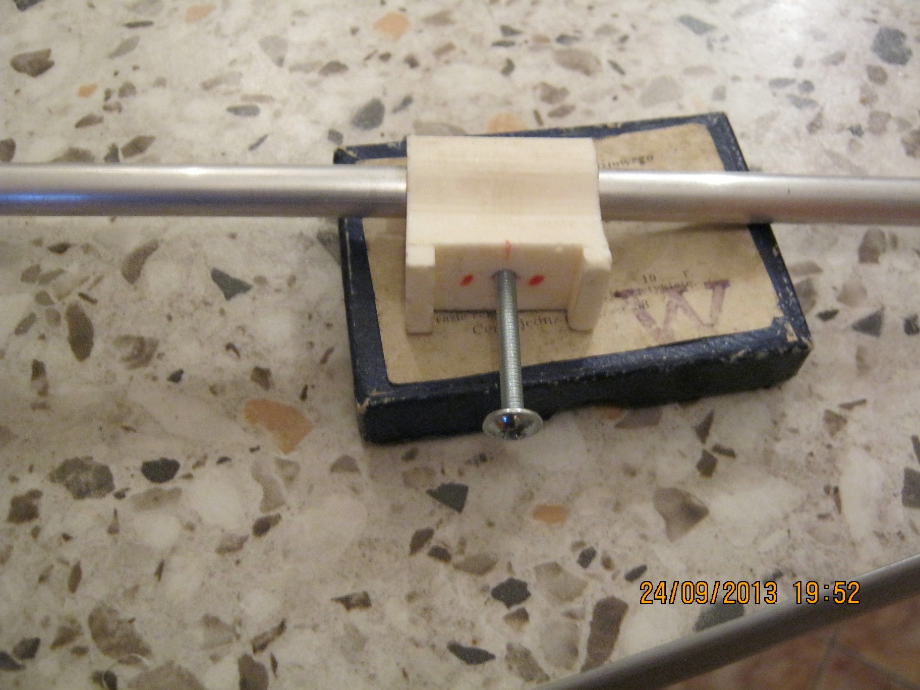

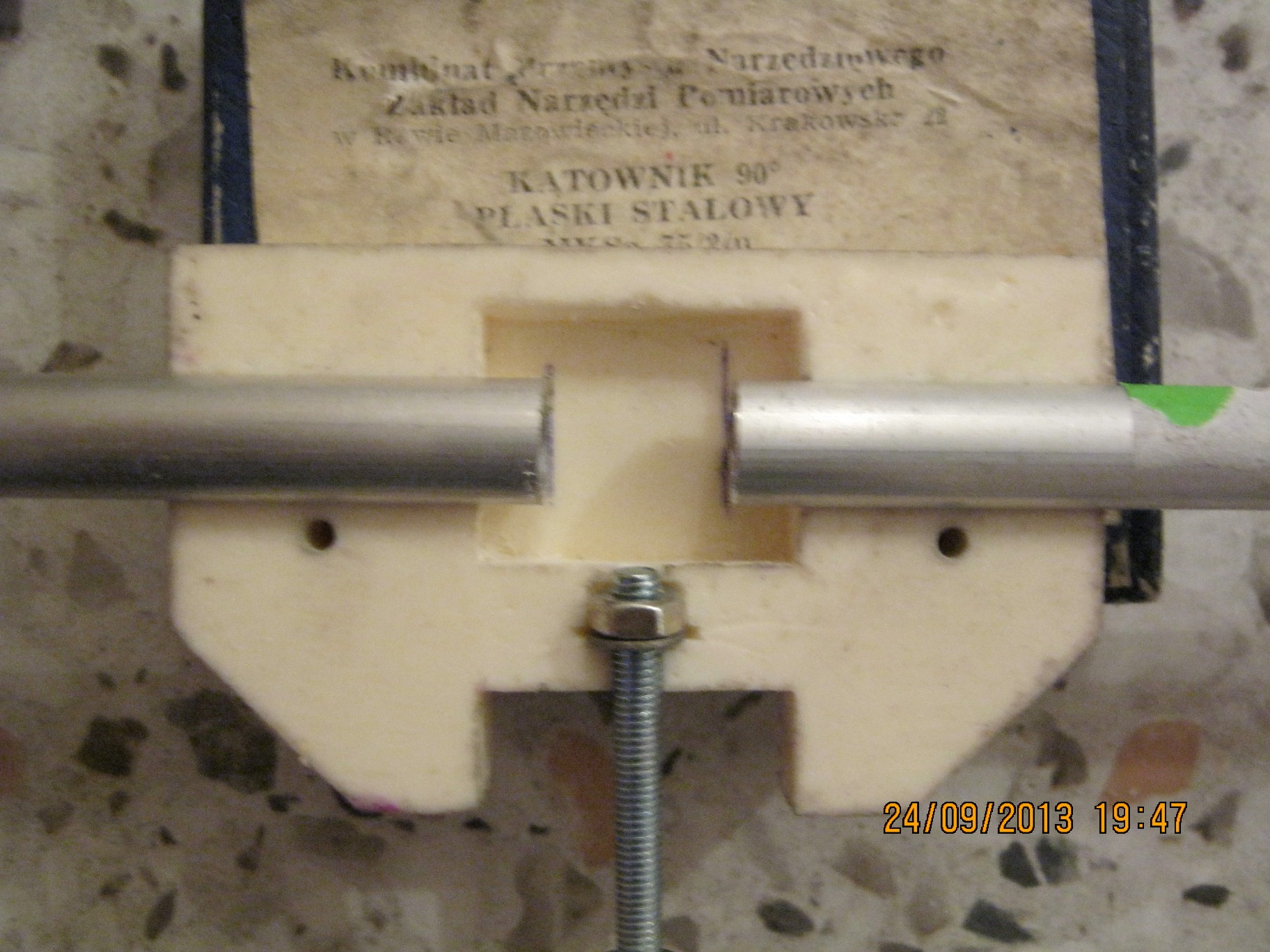

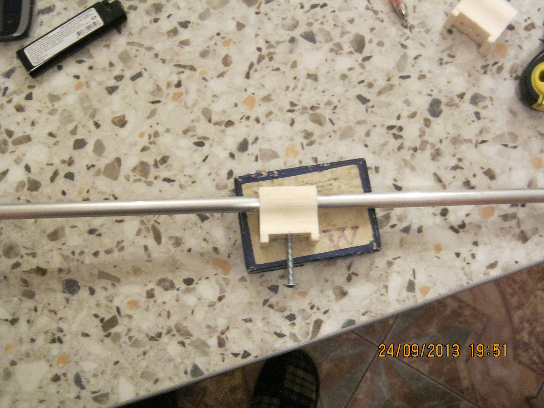

Ну вот вроде как бы и все :) ... эпопея с пластиком закончилась. Результат радует. Повторяемость 100% в любых других вариантах антенн и размерах.
подводя итоги по материалу:
1. твердость\упругость - достаточная для нарезки резьбы и фиксации элементов как на фото, для пущей надежности можно залить прорезь эпоксидкой ;) или тем же пластиком
2. тест в морозильнике выдержало
3. остальное покажет время и наши климатические аномалии
по технологии:
1. точность, точность и еще раз точность и аккуратность изготовления шаблона
2. ручной дрелью не получится сделать точную сверловку под элементы нужен сверлильный станок
3. отливать можно сразу с отверстием под элемент, но использовать для формы полиуретановый компаунд и делать заливочную форму из двух половинок.
Дима полученым результатом доволен. И его следущая антенная на 433мгц будет делаться по тоже технологии и из того же материала.
Все описанное выше не догма и не обязательно к повторению. Мы просто поделились своими мыслями, действиями и результатом.
За сим разрешите откланяться
с Уважением
EW1MU & EW1GR

Спасибо за подробное описание процесса и фото узлов. Впечатляет! Молодцы!
Откланяться не спешите: надеюсь у вас получиться в следующий вторник 1 октября проверить антенну во время дня активности на 2 метрах. Удачи!

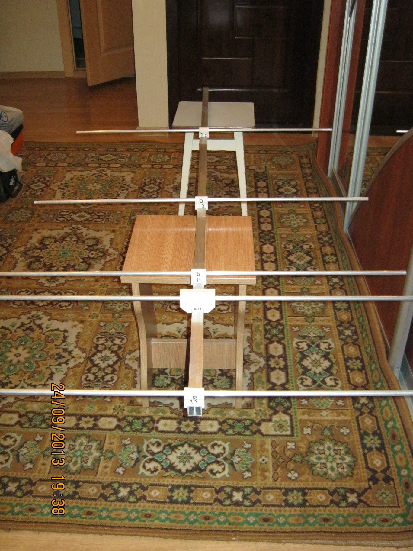

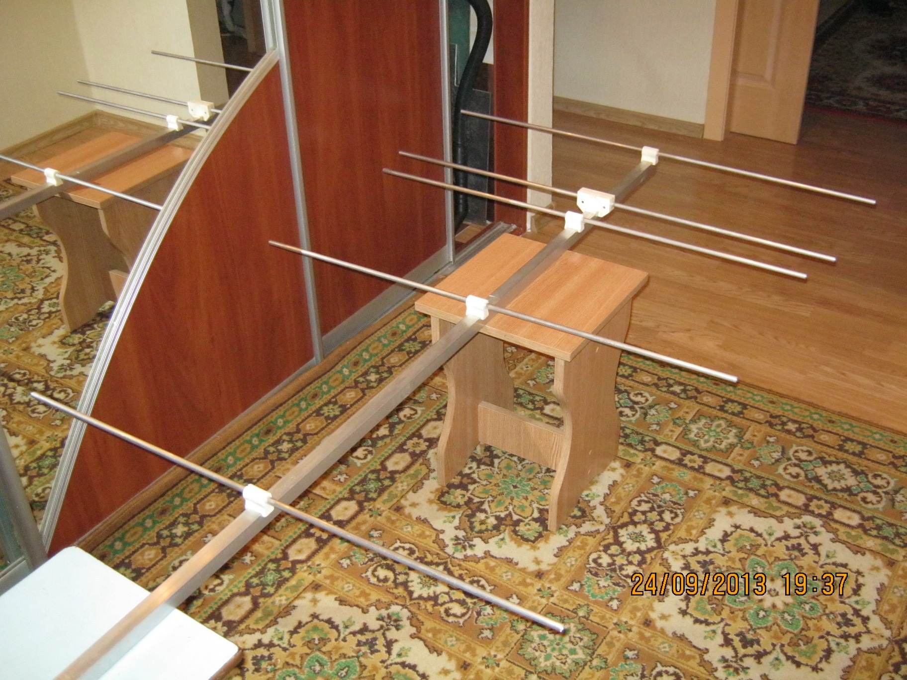

Сегодня в свой выходной поехал на деревню, чтобы заодно сделать разметку бума.Вот что получается-это только половина бума.
73, Казимир

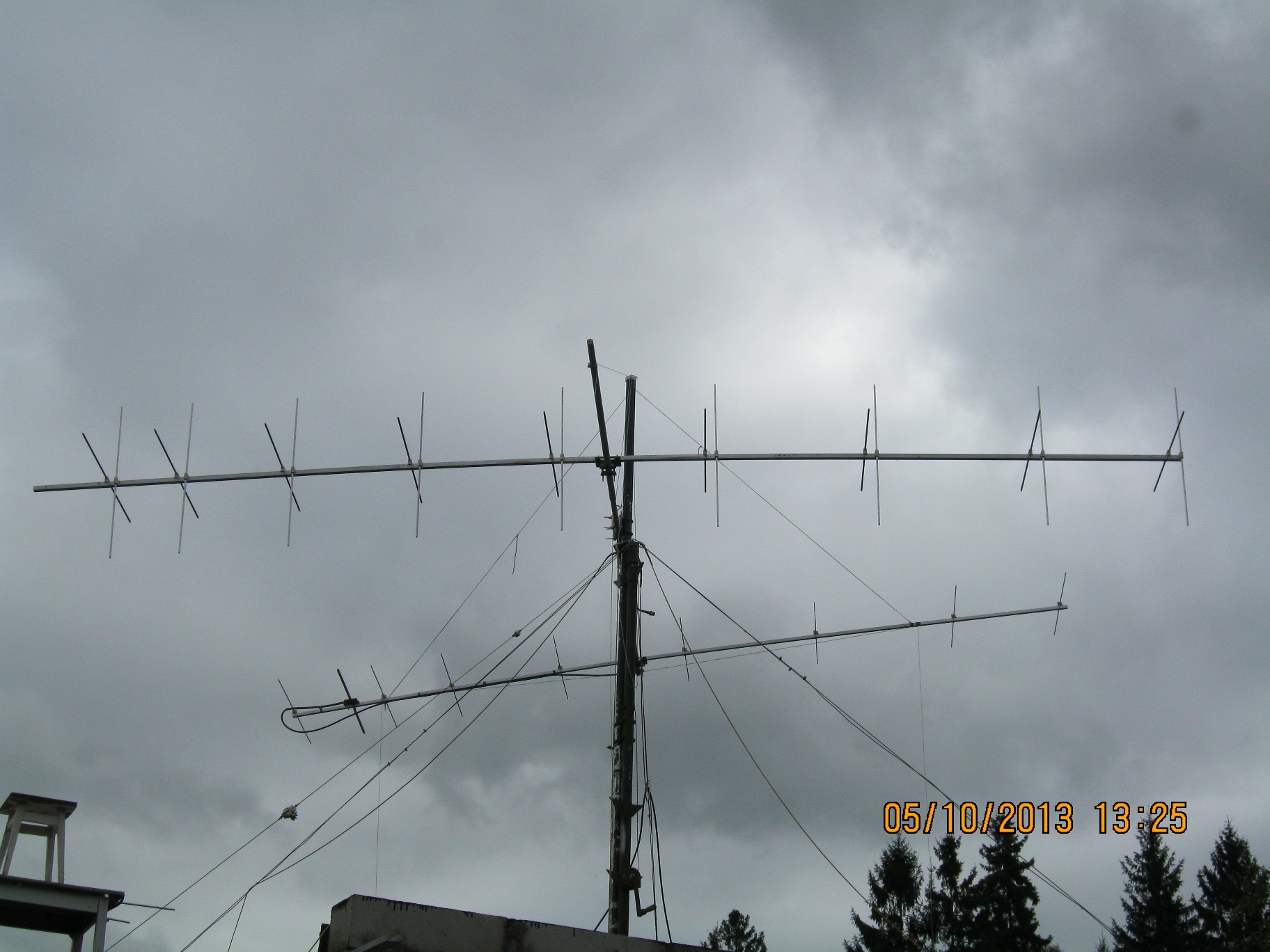

антенное хозяйство EW1MU
.jpg
ему на смену будут новые антенны, ради чего и затевалась вся эпопея.

Кросс Яги выглядит как супер модель:) красива...

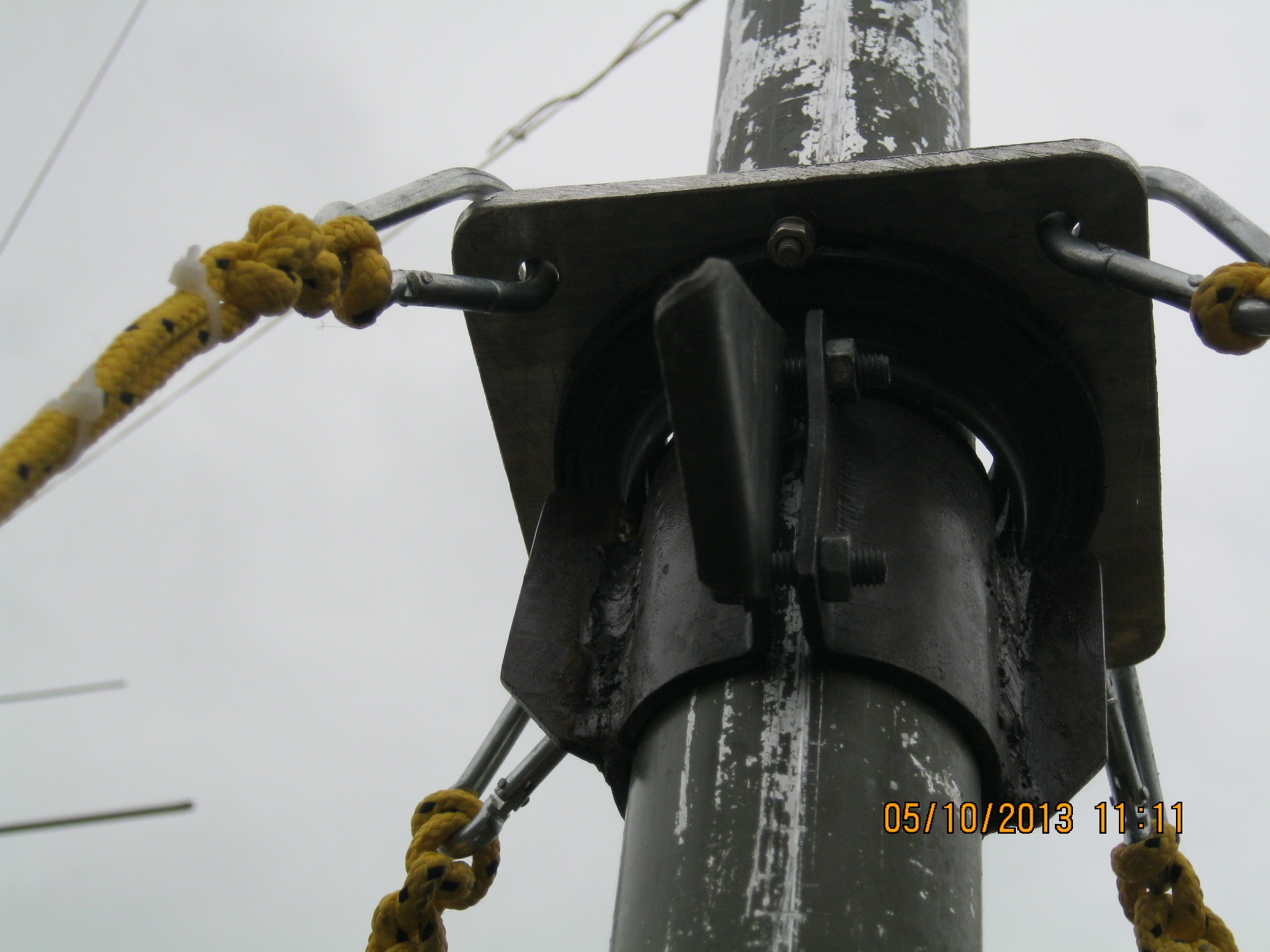

Сообщение EW4VX »

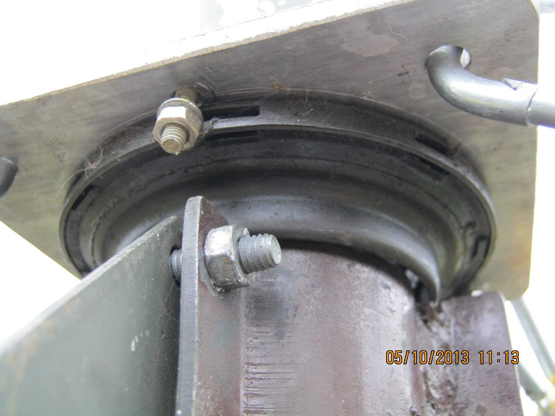

Seldom писал(а):Антенное хозяйство EW1MU
Мачта вращается? Если да,то подскажите пожалуйста устройство крепления растяжек к мачте.
Сообщения: 30
Зарегистрирован: 03 сен 2013 08:15
Re: Антенна RA3LE 10 элементов
Сообщение EW1MU »
Мачта вращается! Применяется дюралевая пластина 4мм с отверстием чуть больше диаметра мачты к которой прикручен ОПОРНЫЙ ПОДШИПНИК передней стойки амортизатора Рено-19, Рено-меган, сценик, лагуна. Та же система используется на выездных антеннах команды EW1WA. Подшипник ложится на ступеньку от этой же мачты. При случае сделаю фото узла, если есть интерес. В полевых антеннах подшипник опирается прямо на стакан сочленения труб мачты, на даче труба 55мм, а для поля кажется 65мм.
73! Дима.

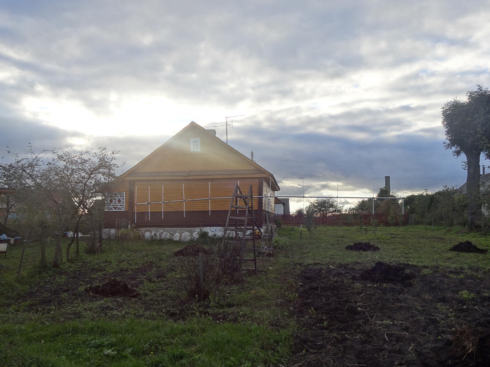

Вчера после ночной смены поехал на деревню заниматься антенной на двойку.
Первым делом с помощью соседа сделали колья для крепления оттяжек мачты, приварив к уголку отрезки арматуры.
Соединил две половинки бума с уже закрепленными элементами.
Мачта старая из 57мм стальной трубы 12м высоты,которая использовалась 30 лет назад для двойных квадратов на десятку.
Вращение было внизу ручным с фиксаций через 22,5 градуса.
Антенна будет закреплена на высоте 10,5 метров. Оттяжки будут на высоте 8,7 м,
а колья уже загнаны в землю на расстоянии 7,3м.
Осталось растянуть бум от провиса, прикрепить оттяжки, собрать команду для подъема.

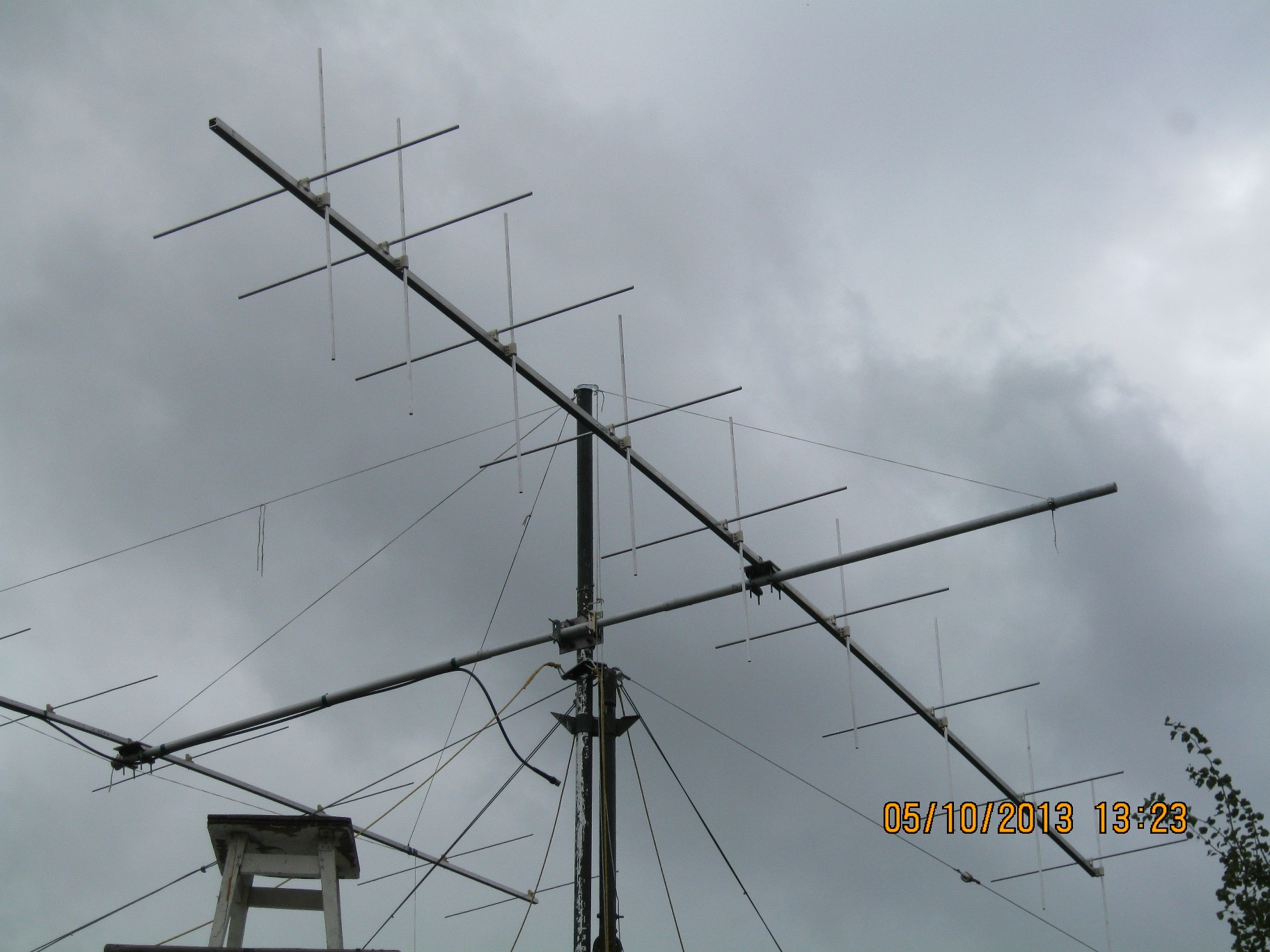

Ну вот в принципе полностью готовая антенна LE2E00S6 в "железе"
Вес антенны без кабелей.
Транспортировочное состояние.
P.S. Если до выходных приму решение по кабелю, то на выходные поеду устанавливать антенну.
73! Дима

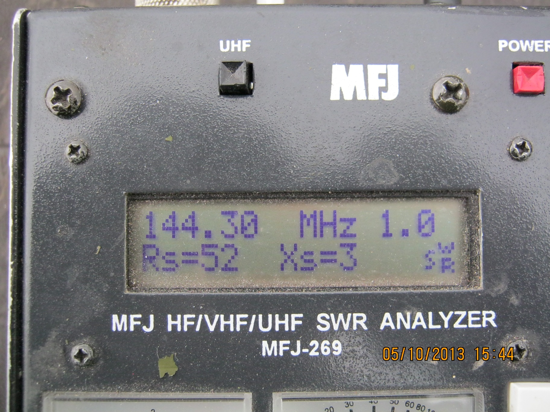

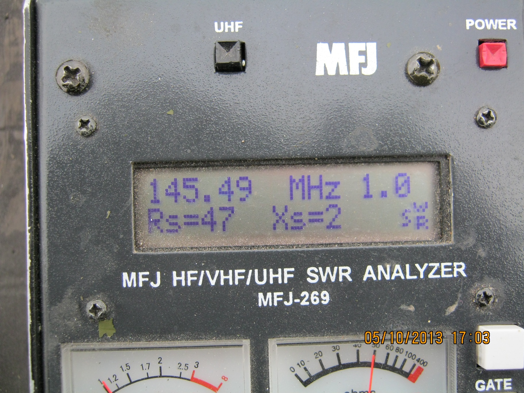

Сегодня в торжественной обстановке была поднята антенна!!!!!!
EW1MU провел замеры характеристик
145.700 ксв 1.0 ;реактивность 0 ; сопротивление 45ом
145.500 - ксв 1.1 ;реак 1 ; соп 45ом
144.300 ксв 1.0 ;реак 3 ; соп 52 ом
144.050 ксв 1.1 ;реак 5 ; соп 49 ом
итогом Дмитрий остался доволен

Как и обещал Ивану EW4VXC сфотографировал узел опорного подшипника. Может кому и пригодится на практике.
Сообщения: 30

Заключительная фаза во всей работе, сборка антенны по месту.
По времени на фото можно судить о времени сборки антенны, с учётом затрат на фотографирование, подкручивания мачты под место монтажа.
В нижнем левом углу хорошо видно на чём приходилось стоять и постоянно слазить и влезать на эту конструкцию.
Так выглядят внутренности вибратора.

Фото с прибора для горизонтальной поляризации.
А это вертикальная поляризация
