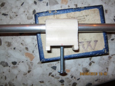

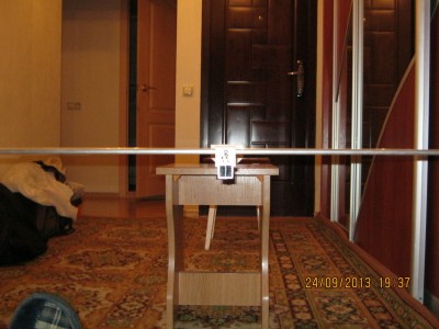

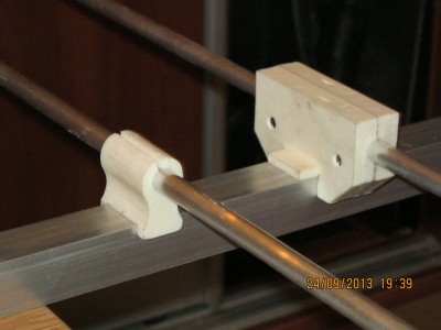

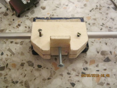

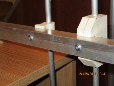

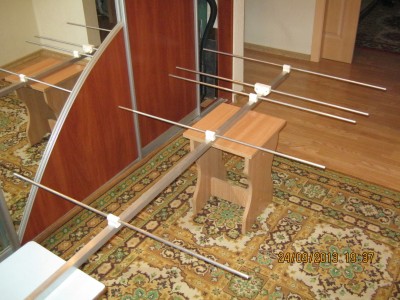

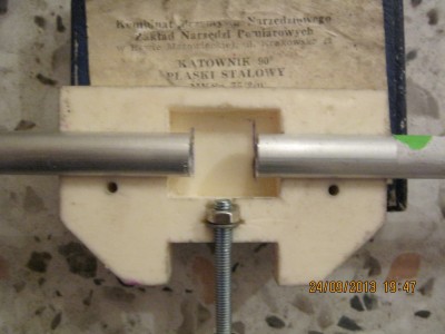

Ну вот вроде как бы и все :) ... эпопея с пластиком закончилась. Результат радует. Повторяемость 100% в любых других вариантах антенн и размерах.
подводя итоги по материалу:
1. твердость\упругость - достаточная для нарезки резьбы и фиксации элементов как на фото, для пущей надежности можно залить прорезь эпоксидкой ;) или тем же пластиком
2. тест в морозильнике выдержало
3. остальное покажет время и наши климатические аномалии
по технологии:
1. точность, точность и еще раз точность и аккуратность изготовления шаблона
2. ручной дрелью не получится сделать точную сверловку под элементы нужен сверлильный станок
3. отливать можно сразу с отверстием под элемент, но использовать для формы полиуретановый компаунд и делать заливочную форму из двух половинок.
Дима полученым результатом доволен. И его следущая антенная на 433мгц будет делаться по тоже технологии и из того же материала.
Все описанное выше не догма и не обязательно к повторению. Мы просто поделились своими мыслями, действиями и результатом.
За сим разрешите откланяться
с Уважением
EW1MU & EW1GR

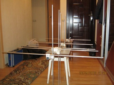

Откланяться не спешите: надеюсь у вас получиться в следующий вторник 1 октября проверить антенну во время дня активности на 2 метрах. Удачи!
Сегодня в свой выходной поехал на деревню, чтобы заодно сделать разметку бума.Вот что получается-это только половина бума.
73, Казимир

Вчера после ночной смены поехал на деревню заниматься антенной на двойку.
Первым делом с помощью соседа сделали колья для крепления оттяжек мачты, приварив к уголку отрезки арматуры.
Соединил две половинки бума с уже закрепленными элементами.
Мачта старая из 57мм стальной трубы 12м высоты,которая использовалась 30 лет назад для двойных квадратов на десятку.
Вращение было внизу ручным с фиксаций через 22,5 градуса.
Антенна будет закреплена на высоте 10,5 метров. Оттяжки будут на высоте 8,7 м,
а колья уже загнаны в землю на расстоянии 7,3м.
Осталось растянуть бум от провиса, прикрепить оттяжки, собрать команду для подъема.
