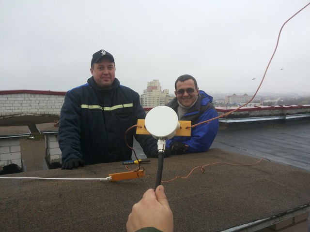

EW4FGC и EW4GL спешат на помощь

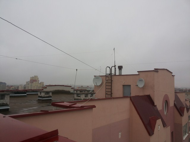

Сверху INV на 80М

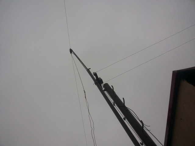

Фото с этого ракурса, что бы было понятно, что антенна не вертикальна относительно мачты. Наклонена под углом. Т.к. мачта металлическая и влияет на антенну.

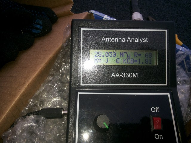

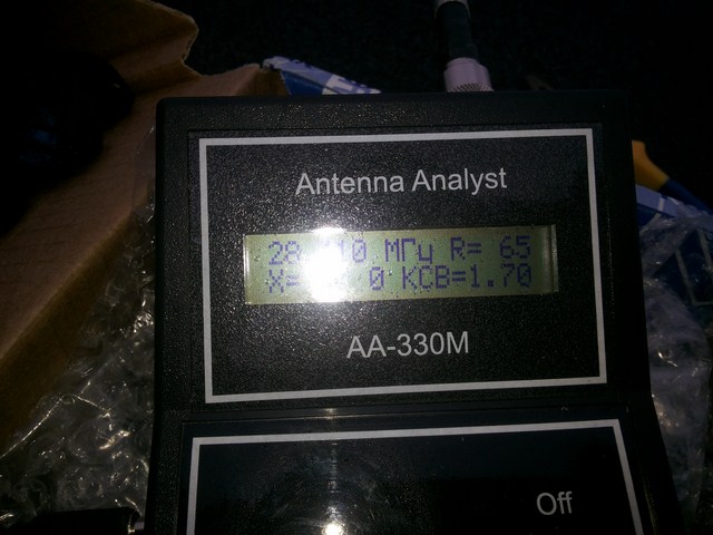

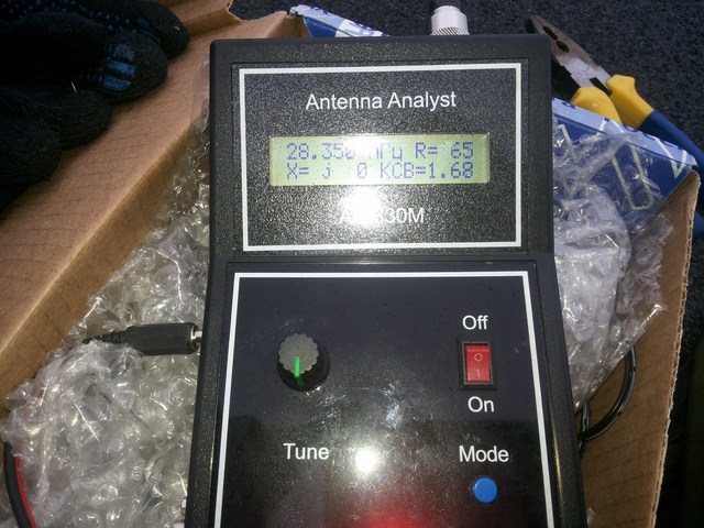

Показания антенного анализатора. На последнем фото частота 28.510
Хочу выразить слова огромной благодарности EW4GL и EW4FGC за оказанную помощь и хорошо проведенное время.

1. Антенна работает, но ее все равно нужно настраивать.
2. Подвешивать нужно как можно выше, той высоты что сейчас мало для хорошего КСВ.
3. Мачта металлическая поэтому влияет на показатели антенны.
4. INV на 80 метро, оказывает влияние на антенну.

И на последок фото моей паутины на крыше. Короче мои антенны.

А теперь по теме.Рядом слишком много проводов, в том числе и радиофикация и вертикальная мет. стойка и метал. лестница.
Пришел с вечерней смены и решил промоделировать в свободном пространстве антенну.
1.Вариант с вашими размерами- резонанс на 28,667 (сопр. 52 Ом).
2.Удлинил нижнюю сторону на 8 см (стала 4,73м вместо 4,65м) и резонанс опустился на 28,5 (сопр. 49,7 Ом).
3.Решил получить 68 Ом входного: для этого симметрично с одного и второго угла передвинул изоляторы на 14,5 см, т.е. нижняя сторона стала 4,44м, а вертикальные соответственно удлинились и нижняя сторона стала ближе к земле.
Что сделать в вашем случае:
1.Вертикальные стороны должны быть одинаковой длины и при настройке от точки запитки до верхней вершины р-е четверть длины волны (2,62м) не должно изменяться.
2.Попробуйте симметрично укорачивая(а может и наоборот удлиняя) снизу вертикальные стороны (не изменяя общего периметра антенны) получить нужные 50 Ом активной составляющей.
3.После этого укорачивая или удлиняя нижнюю сторону получить резонанс на 28,5 , т.е нулевое значение реактивной составляющей. Учитывая, что у вас голый антенный канатик- то лучше его не резать, а сворачивать и подгибать.
4.Если после подстройки сопротивление значит. изменилось - то можно повторить 2 и 3 пункты.

RadioL писал(а):И правильно сделаете, как это можно так измерять дельту и написать , что у неё 60 Ом.
"И все таки она вертится" Галилео Галилей.
Вы не видите показания прибора. Может у вас картинки отключены? Замеры реальной антенны. Уверен что смещением точки запитки, можно добиться ксв не хуже 1.5.

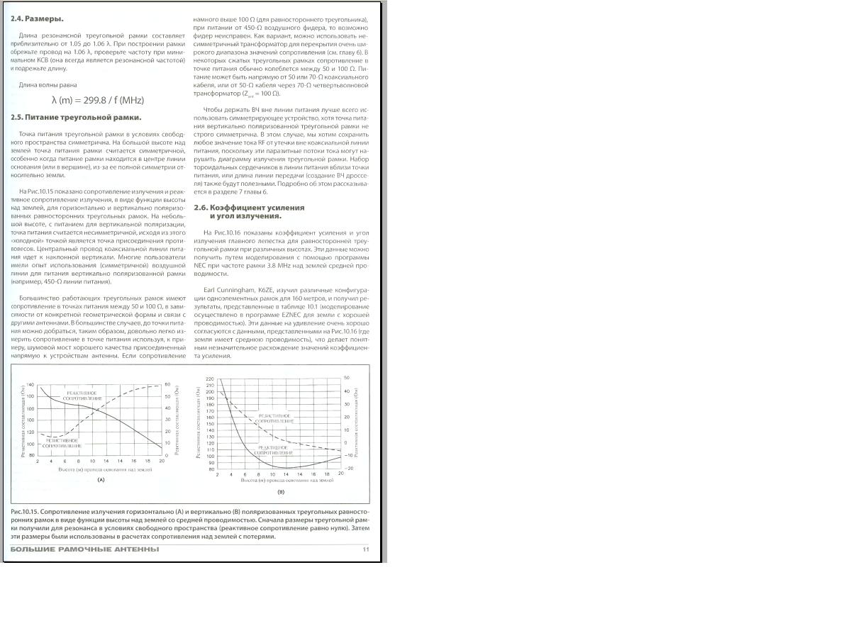

Во-первых речь идет о вертикальной рамочной антенне на небольшой высоте над землей и с вертикальной поляризацией.Да у программы есть свои ограничения и в частности по расчету сопротивления и коэф.усиления антенны на небольшой высоте над землей.
Задача у ребят стоит тривиальная-согласовать с 50-омным фидером равнобедренную дельту.И выше были даны советы в каком направлении двигаться.
Во-вторых у Вас тысячи книг по р/люб. тематике и найдите среди них или в интернете книгу "ON4UN LOW-BAND DXING". Она есть в оригинале на английском и в переводе более старое издание на русском.
Специально для Вас страница на русском.

EW4MM писал(а): Я сначала хотел рассмеяться, но действительно хочется плакать-как у Вас все запущено...
Во-первых речь идет о вертикальной рамочной антенне на небольшой высоте над землей и с вертикальной поляризацией..
Во-первых я не увидел в Вашем треугольнике вертикальную поляризацию, а во-вторых разве это небольшая высота, 5,5 метра. Это 0,5 лямбды. Для десяти метрового диапазона.
А как же тогда высота треугольника на 80 метров, где основание от земли всего 5 или 6 метров. (а при 0,5 лямбды было бы высота 40 метров) Вот это действительно низкое расположение. ( и то сопротивление никогда не бывает меньше 110 Ом.) Это равно Вашему треугольнику, если бы он располагался на высоте 0,55метров.
Ну и не спешите смеяться, лучше читайте классическую литературу, а не любительскую. И причем тут поляризация, для сопротивление (волнового) это не имеет никакого значения.
И как Вы сказали, что Ваш треугольник с вертикальной поляризацией, так что, в Вашем треугольнике основание не излучает? (те 4 метра) А если основание излучает, то как горизонтальный элемент излучает вертикальную поляризацию?
Я думаю, что это мне нужно смеяться. Да и сопротивление рамки меняется от высоты всего вот в таких пределах;110-140 Ом А у вас при высоте в 0,5 лямбды получилось аж 60 Ом, это что то новенькое.
Тогда зачем вообще делают согласование с треугольником, кабель и так будет работать, хоть 50 Ом, а хоть и 75 Ом. КСВ в таком случае никогда не превысит КСВ-1,2
И ещё раз напомню, что при включении в работу директора или рефлектора, сопротивление уменьшается на половину. Но по Вашей теории все двойные квадрата (треугольники) должны иметь 30 Ом сопротивления. И почему тогда их не питают Омега -согласованием, как волновые каналы? А просто подают в разрыв основания.
А то, что Вы питаете антенну в один из углов, поляризацию не меняет, а лишь прижимает лепесток к Земле. Как у вертикала, вот и все, но поляризация так и остается горизонтальной, а вот что бы сделать треугольник с вертикальной поляризацией, то у любителя на это денег не хватит. Очень уж неудобная получится конструкция.
