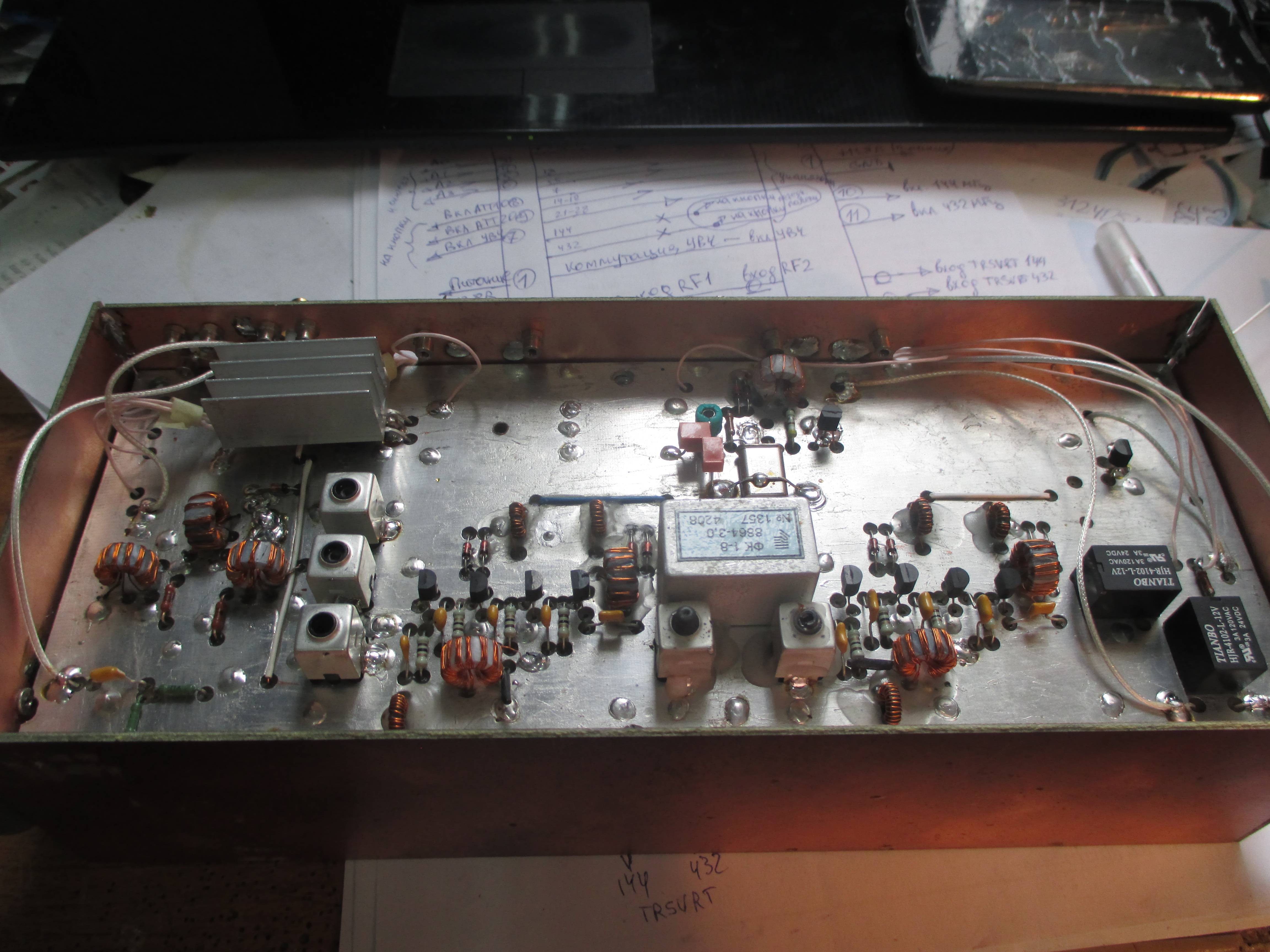

Ранее, в сообщениях этой темы я упоминал , что собираюсь делать базовый КВ трансивер, специально для использования с УКВ трансвертерами. Прошло всего лишь 3 года
и трансивер появился на свет...Делал я его не спеша, много чего пришлось переделывать по несколько раз, вобщем, получился такой полигон для отработки разных схемотехнических решений. Мне было очень интересно. Не буду говорить, что получился какой-то выдающийся аппарат, но тем не менее предварительные измерения мне нравятся! В цифрах подробностей пока нет, но трансвертеры 144 и 432 МГц входящие блоками в состав трансивера и ради которых вобщем-то все это и затевалось я немного обмерил и писал об этом в теме УКВ аппаратуры. Основная часть схемы - блоки ВЧ, ПЧ и НЧ созданы на основе конструкции Ильи Усихина RW3FY, Моей задачей было приспособить его схемы к моим задачам, кое-что изменить или упростить и при этом ничего не испортить в тракте обработки сигнала. Синтезатор "Воробей" от Геннадия Завидовского. Покупал у него печатные платы с запаянной процессорной частью, остальное сам...
Результат предварительной настройки блоков и их измерений, пока приносит надежду, что в УКВ эфире мне будет работать намного комфортнее чем раньше.
Потихоньку буду выкладывать информацию по трансиверу, возможно кому-то будет интересно или поможет полученный мной опыт при его настройке... Пока немного фото по блокам и внешнему виду.

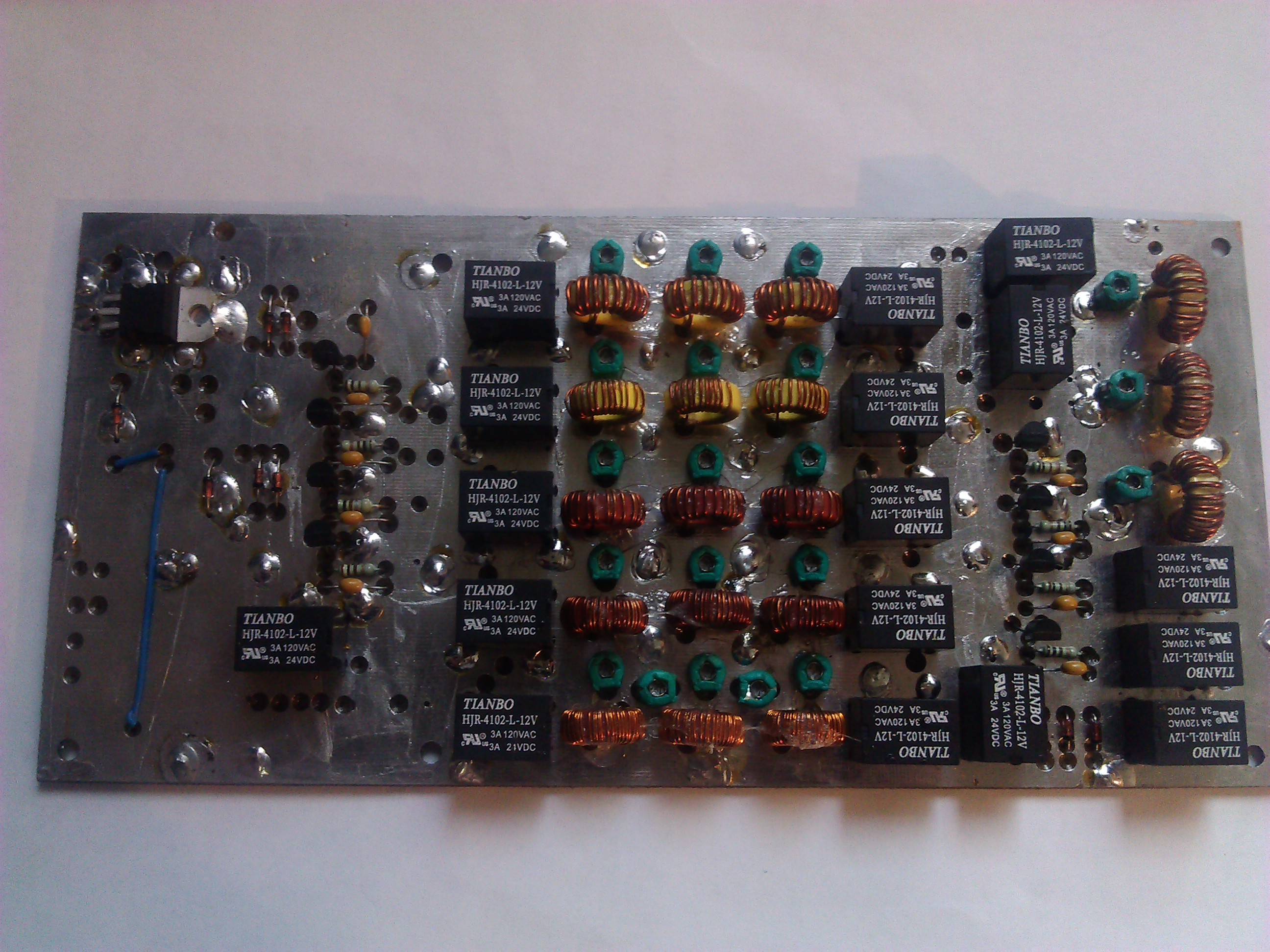

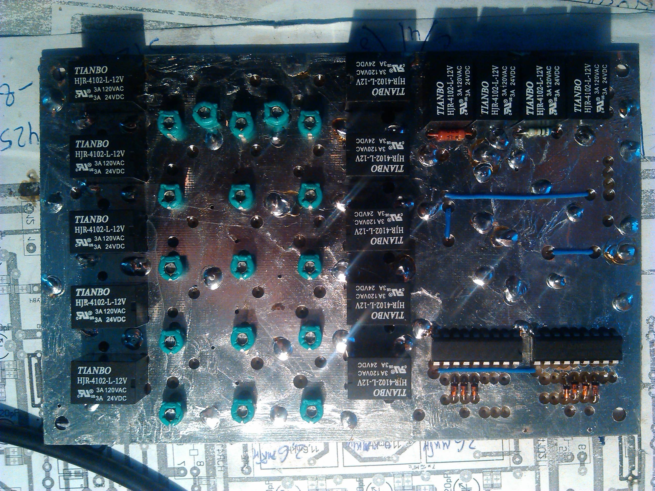

Весь тракт обработки сигналов в режимах RX\TX условно разбит на 3 блока - Блок ВЧ, Блок ПЧ, Блок НЧ. Каждый блок состоит из 2-х плат, которые запаяны в коробку из стеклотекстолита. Каждая плата блока экранирована от второй платы внутренней сплошной перегородкой.
Блок ВЧ состоит из двух наборов одинаковых 3-х контурных полосовых фильтров (от Э.Реда) включенных последовательно через реверсивный каскад на 4-х транзисторах J310. Оба ПДФ расположены на разных платах и соответственно экранированы друг от друга для уменьшения пролаза...Также блок ВЧ содержит Дешифратор на 12 диапазонов (с учетом УКВ) выполнен на 74HC154D+инверторы+ULN2803, отключаемый УВЧ на +12 дБ и отключаемые аттенюаторы на 10,20,30 дБ. Там же есть отдельный полосовой фильтр 28 МГц для трансвертеров. Так как в этом трансивере КВ диапазоны являются дополнительным бонусом и все было задумано только как аппарат на 28 Мгц, то все КВ диапазоны без 10 МГц (все равно нет антенны на этот бэнд) перекрываются 5 субоктавными ПДФ от Э.Реда. На 144 и 432 МГц включаются блоки соответствующих трансвертеров.
Используется много реле, так как , к сожалению, Геннадий Завидовский не изменил прошивку синтезатора под мои "хотелки" (но никто никому ничего не должен и поэтому я без обид). Поэтому пришлось кое-что делать не самым оптимальным путем.

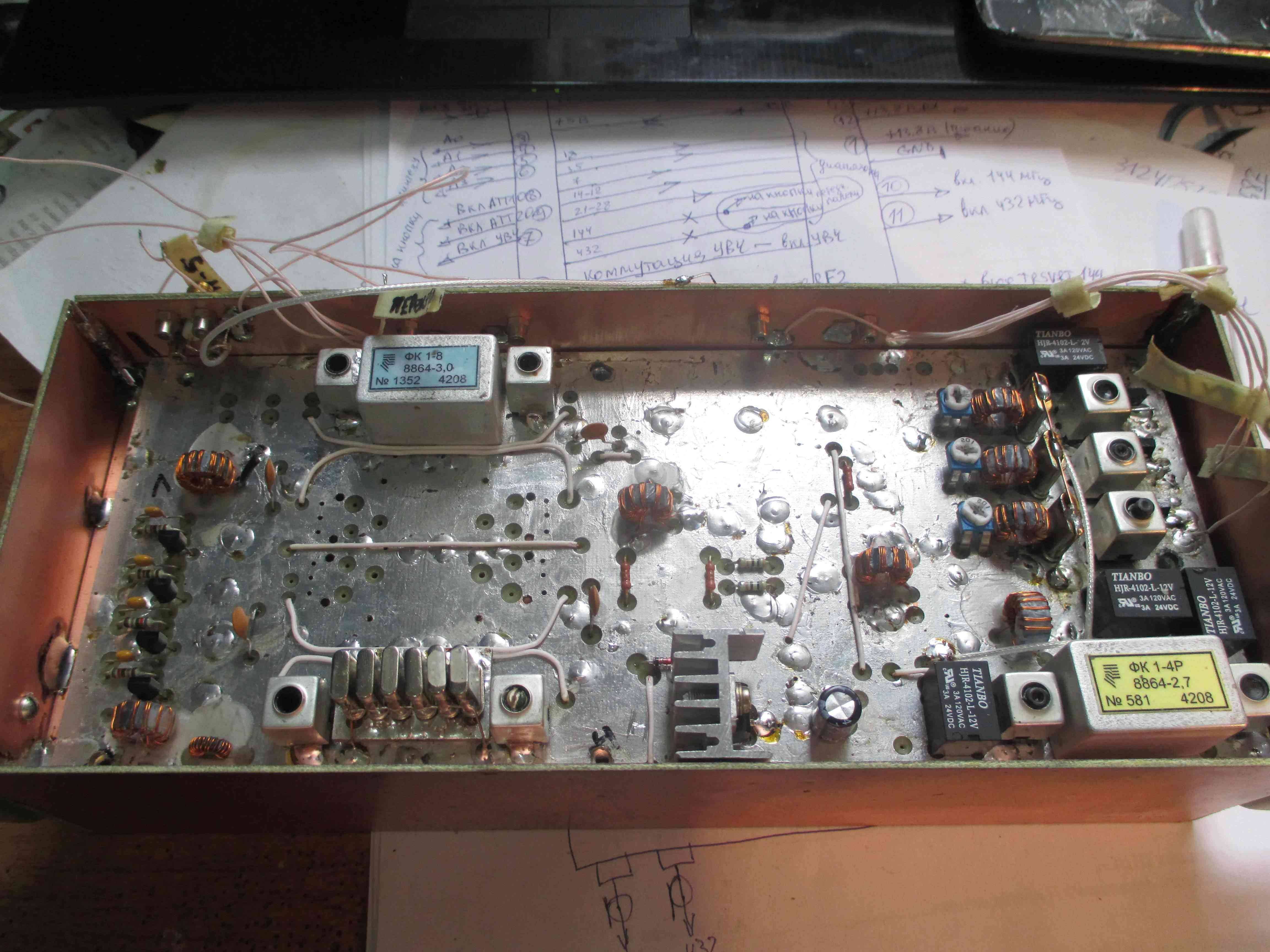

Блок ПЧ получился пожалуй самым "навороченым". Блок содержит: ключевой смеситель на FST3125 + диплексер + реверсивный каскад на 4-х J310 + 8 кристальный КФ от Avers + реверсивный каскад на 4-х J310 + режекторный фильтр на 3-х кристаллах + плавное сужение полосы пропускания +усилитель на AD605A в двухтактном включении (охваченный АРУ) + набор из 4-х шт. 8-ми кристальных кварцевых фильтров на разные полосы пропускания CW и SSB широкие и узкие (переключение их с помощью специализированных ключей ADG713)+ согласующий каскад усиления на 4-х J310 (нереверсивный , каскад с общим затвором)+ генератор CW

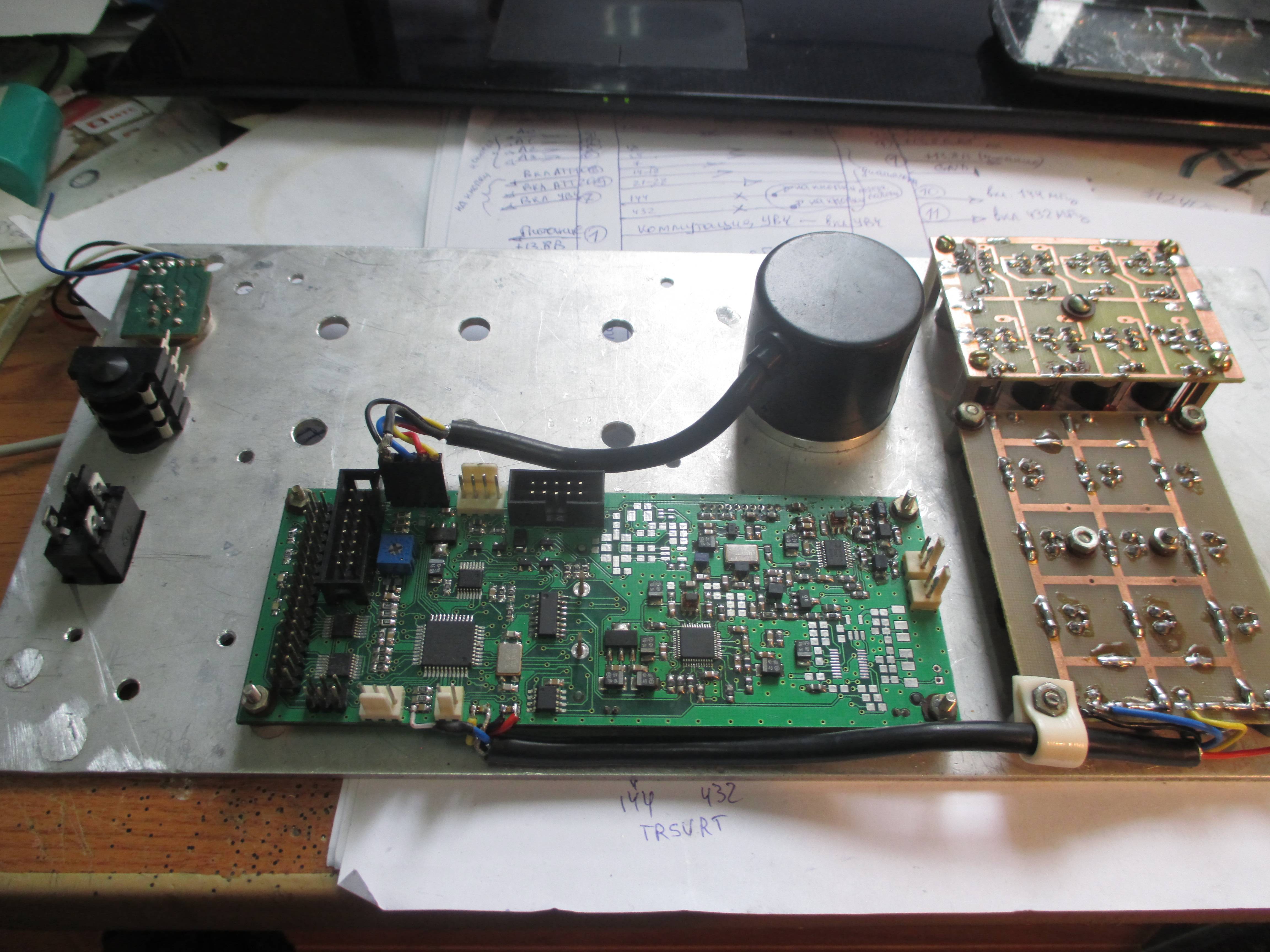

Теперь хочу подробнее рассказать о блоке НЧ трансивера. Его можно использовать в любом трансивере. Он также состоит из двух плат. Одна плата - действительно НЧ, там находится: оконечный каскад НЧ на любимой м/сх TDA2003 + замечательный LC полосовой фильтр по НЧ от К.Пинеля + операционники линейного выхода + VOX и что-то еще по-мелочи. На второй плате расположены: последний каскад УПЧ приемника на AD605A в двухтактном включении ( или точнее сказать в дифференциальном включении двух микросхем, находящихся в одном корпусе) здесь также заведена АРУ/РРУ + SSB детектор на ADG774B. На двух ключах ее собран SSB детектор, а на оставшихся двух ключах - DSB модулятор канала TX. Оба тракта выполнены в дифференциальном включении.
Опорный гетеродин синтезатора делится на 2 с помощью 74HC74 и подается одновременно на все ключи этой м\сх . Также на плате есть микрофонный усилитель, ОУ линейного входа НЧ канала TX + ОУ и ЭП DSB модулятора, который также работает в дифференциальном включении. Мне
настолько понравилась работа DSB модулятора, что я даже не думал, что так бывает - для подавления несущей, здесь вообще не нужно никакой подстройки и она здесь даже не предусмотрена. Все получается за счет симметрии схемы и качественного изготовления ключей ADG774 и ОУ OP27 от ф.AD. Есть также простая цепь АРУ (или ALC) в цепи формирования DSB сигнала, которая управляет усилением микрофонного тракта. Несущая в выходном сигнале трансивера не обнаружена даже с помощью анализатора спектра...Правда это на уровне малых сигналов до 1 Вт. Посмотрим что будет при полной мощности. SSB детектор на ADG774 также оставил самые приятные впечатления - шума при закороченном входе блока вообще не слышно! При полной громкости надо прикладывать ухо к динамику чтобы услышать еле слышный легкий шумок. При подаче сигнала ПЧ на вход блока , легко различался уровень в 2-3 мкВ на входе. При больших сигналах ограничение синусоиды происходит во всех каскадах строго симметрично для обоих полуволн... Насчет симметричного ограничения - это же касается и всего тракта формирования DSB.

ОК!! Сегодня выкладываю информацию по блоку ПЧ - еще пару фото, схемы, печатные платы (в архиве), графики сквозной АЧХ тракта ПЧ с каждым из четырех "подчисточных фильтров" . Смеситель выполнен на FST3125 и вместе с диплексором дает затухание около -8 дБ. Следом идет согласующий каскад на 4-х J310 с усилением около +6 - 8 дБ. И далее на плате ПЧ 1 - суммарный коэффициент усиления каскадов на четверках J310 примерно равен суммарному коэффиценту затухания в пассивных цепях - фильтр ПЧ, диплексер, смеситель...
По приему каскад на J310 работает с общим затвором и с его входным сопротивлением ( которое стабильно и активно в широкой полосе частот) хорошо согласуется смеситель. В дальнейшей схеме на эти каскады нагружены все кварцевые фильтры. Каскад реверсивный и при переходе в режим TX он не рассогласует кварцевый фильтр - это достигается с помощью добавочной емкости на десятки пФ и резистора , установленных в цепи затворов. Вообще реверсивный каскад по такой схеме имеет очень хорошую устойчивость к самовозбуждению, малый Кш, высокий уровень IP3. Эти каскады подробно рассмотрены и описаны в большой статье Ильи RW3FY в одном из номеров "Радиодизайна" (сейчас не вспомню номер).
В тракте используется один 8-ми кристальный кв. фильтр от Avers с полосой 2,9 кГц на входе тракта ПЧ (пусть это будет руфинг фильтр) и в конце тракта ПЧ стоит набор из 4-х кварцевых фильтра с различными полосами пропускания ( назову их подчисточными). Подчисточные фильтры - 8-ми кристальный на полосу 2,4 кГц, 6-ти кристальный на 400 Гц , 4 - х кристальный - на 2,9 кГц и 6-ти кристальный на 800 Гц. К сожалению сквозная АЧХ получилась более узкой, так как в самодельных фильтрах мне не удалось точно совместить полосы пропускания с аверсовским руфинг - фильтром. Ну и даже при точном совмещении полос пропускания, если бы я делал их все сам из одной партии резонаторов, все равно суммарная АЧХ на 150-200 Гц получается уже исходных фильтров. Результат виден на картинках со сквозной АЧХ по каждому фильтру. Переключение фильтров в этой версии платы я сделал на специализированной микросхеме ADG713. Она без искажений пропускает через замкнутые ключи синус с размахом от пика до пика равным чуть меньше чем питанию м/сх - 5 Вольт с минимальными нелинейными искажениями. Пусть даже это будет уровень без искажений 4 Вольта от пика до пика или 1,4 В действующего. Такого уровня сигнала в этом месте никак не ожидается, а тем более что есть АРУ/РРУ, ну и наконец кварцевый фильтр сам намного раньше "заткнется" от такого сигнала чем ключ ADG713. Также микросхема имеет большое переходное затухание между соседними ключами. Так что можно смело использовать такие ключи для коммутации ВЧ цепей. Один из вариантов этой платы я делал на реле, но размеры платы получились заметно больше да и неизвестно как механические контакты китайских реле поведут себя через какое-то время.

Забыл сразу описать назначение обоих плат в блоке ПЧ. Плата ПЧ 1 - полностью реверсивна от входа до выхода и используется на прием и на передачу. Общий коэффициент передачи платы ПЧ1 в режиме RX около +3 дБ.
Плата ПЧ2 - это тракт ПЧ без реверсирования, т.е. только для режима RX. В подтверждение моих слов, что при реверсировании каскады на четверках J310 не вносят расстройку в согласование фильтров, привожу графики, снятые при включении платы ПЧ 1 с руфинг фильтром на прием и на передачу (без участия смесителя). Т.е. назову их прямая (режим RX) и инверсная (режим TX) АЧХ.
Еще на плате ПЧ 1 содержится кварцевый генератор формирователя CW. Особенностей не имеет, фронты и спады посылок формируются с помощью RC. Частота генератора установлена примерно на 700 Гц выше опорника.
Далее рассмотрим плату ПЧ 2. На входе платы установлен отключаемый трехкристальный Notch фильтр по ПЧ (тоже взял его у RW3FY и кстати, он отлично работает, проверено) и отключаемый 4-х кристальный кварцевый фильтр с плавной регулировкой полосы пропускания от Avers ( совмещен по полосе пропускания с руфинг фильтром от той же фирмы). Вот вкратце и все. Все описанное мной настроено и проверено - работает!
Если кому-то будет интересно, то выкладываю файл с проектом трансивера RW3FY, который я брал за основу. Думаю, что автор не обидится,тем более, что этот файл был выложен в открытый доступ. Там много подробностей с серьезными измерениями каскадов и всего тракта, чего совсем не делал я... хотя и я что-то измерял, но не сравнить. Ну и схема полной версии его аппарата у него намного больше чем у меня . Да, еще у него в трансивере два преобразования, а у меня только одно.
В процессе настройки блока ПЧ выяснилось, что я напрасно поставил в эмиттерные повторители после AD605 крутые СВЧ транзисторы BFG591. Этот эмиттерный повторитель возбуждался несмотря на все мои ухищрения. А я никак не мог понять, почему у меня на графике сквозной АЧХ нижняя полка была на уровне -40 ,,, -50 дБ и лохматая, да еще и картинка АЧХ "дышала" вверх - вниз, когда руку подносишь к транзисторам... После замены транзисторов на какие-то низкочастотные ,подходящие по корпусу серии FZT.... с граничной частотой h21э около 10-20 МГц и проблема ушла! Я сразу увидел на АЧХ за полосой ФОС почти чистую линию на уровне ниже -70...-80 дБ (т.е. все, что может показать NWT). Транзисторы в эмиттерном повторителе можно использовать почти любые средней мощности, низкочастотные или среднечастотные с граничной частотой более 10 МГц, но не выше 100 МГц - их плохие частотные свойства для ЭП не очень важны, а в данном случае даже полезны. На схеме и печатной плате я не внес эти изменения, хотя у примененных мной транзисторов цоколевка отличается от BFG591.
Микросхема AD605AR считается очень дорогой - около 20$ за 1 шт.. У меня была 1 шт. оригинальная, а потом я нашел на Aliexpress лот 10 шт. за 12$ и наверное мне повезло, так как все микросхемы оказались не подделкой, разницы в работе оригинальной и этих китайских, я не заметил...Возможно, они и есть оригинальные , но восстановленные б\у...Это все же лучший вариант, чем если бы попалась перемаркировка.
Схему АРУ я сознательно не привожу, так как я изготовил их несколько разных вариантов - от UR6EJ и от RW3FY (все относятся к АРУ по ПЧ) и пока ни на одном не остановился. Здесь так много нюансов в настройке, что пока я набираюсь чужого опыта - читаю форумы по этой теме. По мне , так вполне достаточно и ручной регулировки усиления
Оба блока АРУ у меня сделаны в отдельных коробочках, т.е. отдельными от остальных блоков, и поэтому здесь широкое поле для экспериментов... Очень хороший вариант схемы АРУ у RW3FY, она уже создана для управления AD605 , только операционник на входе там нужно применить более высокочастотный или использовать другую схему, например у меня на входе этой АРУ установлена MC1350. У Ильи это сделано на AD8031 для второй ПЧ - 500 кГц. Но к сожалению на 8,86 МГц этот ОУ уже не дает требуемого коэффициента усиления (это я тоже проверил - сначала сделал этот блок, а когда увидел что мало усиления и поэтому все неправильно работает,то только тогда стал читать документацию на AD8031
) . Пришлось делать следующую версию схемы и платы, а потом и еще одну....

а валкодер где брали, можно ссылку?
- Сообщения: 533
- Откуда: Витебск
Re: Наша самодельная КВ аппаратура
Добрый вечер!!
Сейчас поискал, но у того продавца где я покупал, этого товара уже нет. Нашел такой у другого продавца. Я думаю, что они все одинаковые. https://ru.aliexpress.com/item/400-puls ... 0f1895689c
Еще сама ручка мне очень понравилась и купил, хотя недешево.
http://www.ebay.com/itm/Spinner-Knob-wi ... 25a730c721

Сегодня выкладываю документацию по последнему из основных блоков трансивера "Двина" - блоку ВЧ . В архиве находится схема блока и печатные платы. Еще несколько фотографий с различных стадий сборки блока.
Блок ВЧ схема и платы.zip
- (324.32 КБ) 910 скачиваний

Блок ВЧ имеет в своем составе, как я ранее говорил, 3-х контурные полосовые диапазонные фильтры, 2 набора включены последовательно через промежуточный реверсивный усилитель на тех же самых 4-х J310. Отключаемый УВЧ на +12 дБ, 2 отключаемых аттенюатора на 10 и 20 дБ, декодер диапазонов, преобразующий код диапазона формата 1-2-4-8 , поступающий с снитезатора в напряжение управления реле, включающего нужный диапазон. Дешифратор реализован не на стандартной К555ИД10 , а расширен до 12 диапазонов за счет дешифратора К555ИД3 в смд варианте, так как планировалось, что синтезатор будет выдавать код и для УКВ диапазонов ( включая и 1296 Мгц) Но это не получилось и реально сейчас получены все КВ диапазоны без 10 МГц (это была плата за то, чтобы сделать полосовик для диапазона 7 МГц как можно более узким, а не субоктавным, помню что там уже и ПЧ близко). Блок имеет большие габариты только за счет установки двойного набора полосовых диапазонных фильтров и включающих их реле. Некоторый избыток реле на плататх этого блока связан также и с тем, что есть УВЧ, 2 аттенюатора, которые также нужно включать и выключать, т.е. нужен режим обхода, а также из-за заморочек с УКВ диапазонами. Блок других особенностей не имеет.
Использование двойного набора ПДФ при субоктавных фильтрах наверное не имеет особого смысла, но я уже говорил, что КВ диапазоны для меня были не главной задачей, ну и интересно было попробовать настроить двойной набор полосовиков и сравнить с одиночным, тем более что с помощью NWT это не составляет проблем.
Здесь можно было бы все переделать правильно для КВ - сделать свои полосовики для каждого диапазона и не субоктавные, а в границах каждого диапазона. В одной из веток на CQHAM.RU Александр EU1ME рекомендовал выполнять полосовые фильтры совсем по другой структуре, а не те, к которым все привыкли. Мне они очень понравились. Такие фильтры используются в конструкциях CDG2000, Pic-A-Star. Ознакомиться с ними можно здесь https://martein.home.xs4all.nl/pa3ake/h ... f_all.html Там ниже есть ссылка на фильтры для каждого диапазона от 1,8 до 50 МГц
Там все точно рассчитывается, я нашел расчет такой структуры даже в программе FilterSolution , которой сам часто пользуюсь. Наверняка это легко сделать и в RFsim. Только ставь LC элементы в соответствии с расчетом и получишь заданную частоту и полосу. Не нужно никаких отводов или катушек связи, наверное можно обойтись и без подстроечных емкостей, от которых только проблемы.....
Дешифратор диапазонных кодов все это позволяет, даже еще и схема при этом упростится - не нужны будут диоды суммирующие по ИЛИ включение смежных диапазонов.
Размеры блока возрастут конечно, но зато здесь будет иметь смысл применение двойного комплекта полосовых фильтров, включенных последовательно через согласующий реверсивный каскад на полевиках J310.
Полосовые диапазонные фильтры в данном случае выполнены на амидоновских кольцах T50-6 и T50-2 по данным из Рэдовской книжки для субоктавных полосовых фильтров. Если нужно будет, найду на какой странице и в которой из 2-х книг. Также данные этих фильтров по Рэду, были приведены в статье Кира Пинеля про DM-200x. Да, действительно коэффициент прямоугольности от входа до выхода блока, при последовательном включении 2-х комплектов фильтров, заметно возрос и за полосой пропускания полка АЧХ уходит на возможный для NWT минимум около -80 дБ. В одиночном варианте фильтров я видел что-то около -50 дБ. Реально, думаю, что затухание за полосой пропускания такой структуры должно быть около -100 дБ при полном экранировании блока и исключении пролаза сигнала мимо фильтров. К сожалению, я не сохранил графики АЧХ полосовиков в pdf , но в принципе, для желающих я могу их сделать заново. Для совмещения полос пропускания обоих наборов фильтров пришлось немного повозиться, но благодаря возможностям WinNWT я легко нашел выход. Настроил один комплект , сохранил и вывел его на экран. А при настройке второго комплекта, старался вписать настраиваемую АЧХ в "образцовую". Следует помнить, что при последовательном включении 2-х фильтров, хоть кварцевых, хоть LC, даже если они идентичны по полосе пропускания, их суммарная АЧХ при сквозном исследовании будет немного уже чем каждая из них в отдельности. Отчего получается такой эффект ? Я думаю, что из-за плохого коэффицента прямоугольности (Кп) реальных фильтров . В идеальном фильтре с Кп = 1 (это теоретический фильтр у которого АЧХ на уровне -3дБ и -60 дБ имеет одинаковую ширину) такого эффекта бы не было. Ведь чисто математически , две АЧХ в комплексном виде перемножаются и если у вас на краю полосы пропускания пошел наклон на спад , то при двойном фильтре - этот наклон будет в 2 раза круче и в точке где было - 3 дБ (это еще в полосе), стало -6 дБ (а это уже за полосой). Вобщем, как-то так....Нужно просто делать настройку одиночного ДПФ с небольшим запасом по ширине.
