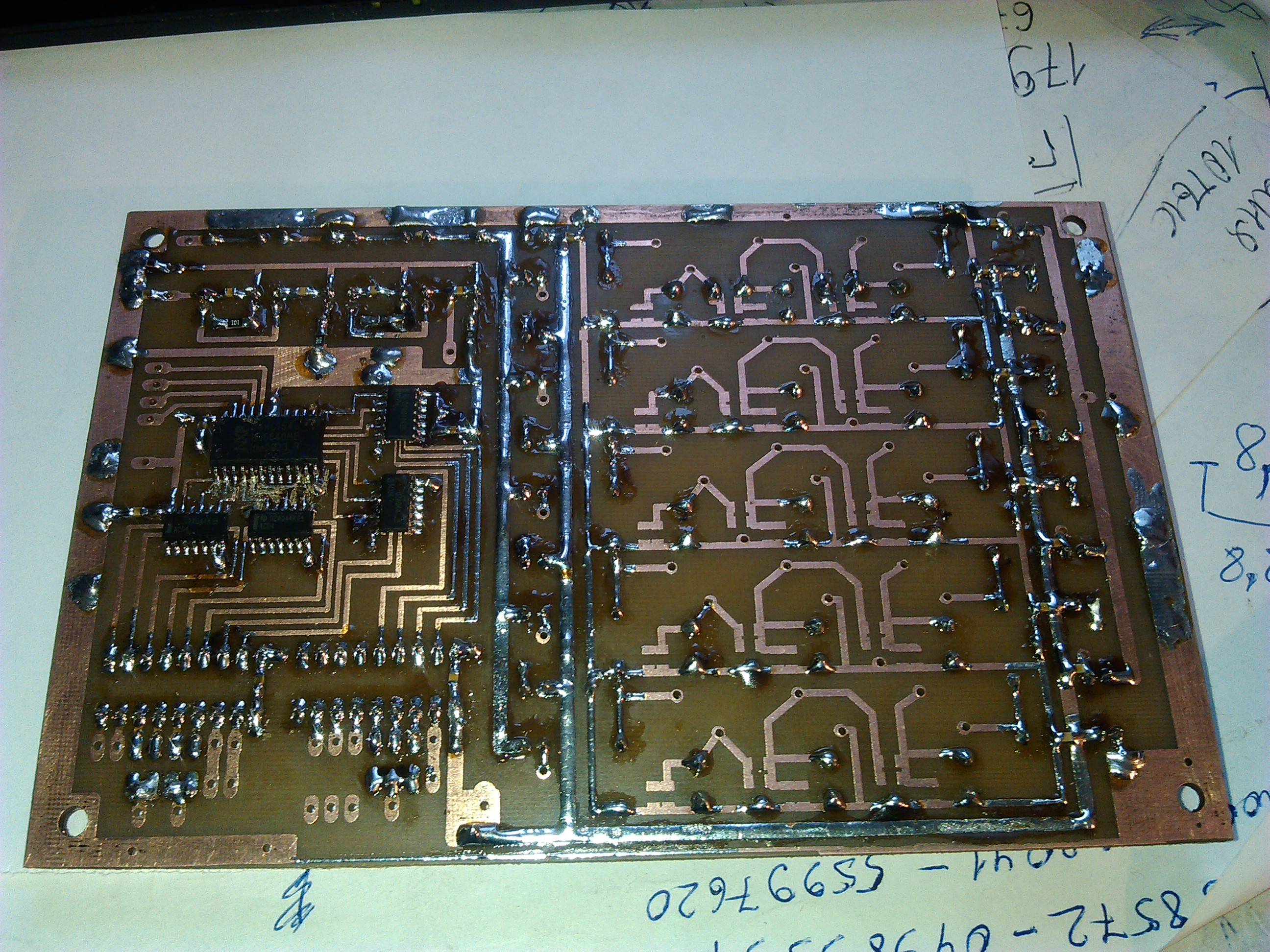

Весь тракт обработки сигналов в режимах RX\TX условно разбит на 3 блока - Блок ВЧ, Блок ПЧ, Блок НЧ. Каждый блок состоит из 2-х плат, которые запаяны в коробку из стеклотекстолита. Каждая плата блока экранирована от второй платы внутренней сплошной перегородкой.
Блок ВЧ состоит из двух наборов одинаковых 3-х контурных полосовых фильтров (от Э.Реда) включенных последовательно через реверсивный каскад на 4-х транзисторах J310. Оба ПДФ расположены на разных платах и соответственно экранированы друг от друга для уменьшения пролаза...Также блок ВЧ содержит Дешифратор на 12 диапазонов (с учетом УКВ) выполнен на 74HC154D+инверторы+ULN2803, отключаемый УВЧ на +12 дБ и отключаемые аттенюаторы на 10,20,30 дБ. Там же есть отдельный полосовой фильтр 28 МГц для трансвертеров. Так как в этом трансивере КВ диапазоны являются дополнительным бонусом и все было задумано только как аппарат на 28 Мгц, то все КВ диапазоны без 10 МГц (все равно нет антенны на этот бэнд) перекрываются 5 субоктавными ПДФ от Э.Реда. На 144 и 432 МГц включаются блоки соответствующих трансвертеров.
Используется много реле, так как , к сожалению, Геннадий Завидовский не изменил прошивку синтезатора под мои "хотелки" (но никто никому ничего не должен и поэтому я без обид). Поэтому пришлось кое-что делать не самым оптимальным путем.
Последний раз редактировалось ew6ba 13 апр 2017 22:42, всего редактировалось 1 раз.

Сегодня выкладываю документацию по последнему из основных блоков трансивера "Двина" - блоку ВЧ . В архиве находится схема блока и печатные платы. Еще несколько фотографий с различных стадий сборки блока.
Блок ВЧ схема и платы.zip
(324.32 КБ) 940 скачиваний
Последний раз редактировалось ew6ba 16 апр 2017 00:16, всего редактировалось 1 раз.

Блок ВЧ имеет в своем составе, как я ранее говорил, 3-х контурные полосовые диапазонные фильтры, 2 набора включены последовательно через промежуточный реверсивный усилитель на тех же самых 4-х J310. Отключаемый УВЧ на +12 дБ, 2 отключаемых аттенюатора на 10 и 20 дБ, декодер диапазонов, преобразующий код диапазона формата 1-2-4-8 , поступающий с снитезатора в напряжение управления реле, включающего нужный диапазон. Дешифратор реализован не на стандартной К555ИД10 , а расширен до 12 диапазонов за счет дешифратора К555ИД3 в смд варианте, так как планировалось, что синтезатор будет выдавать код и для УКВ диапазонов ( включая и 1296 Мгц) Но это не получилось и реально сейчас получены все КВ диапазоны без 10 МГц (это была плата за то, чтобы сделать полосовик для диапазона 7 МГц как можно более узким, а не субоктавным, помню что там уже и ПЧ близко). Блок имеет большие габариты только за счет установки двойного набора полосовых диапазонных фильтров и включающих их реле. Некоторый избыток реле на плататх этого блока связан также и с тем, что есть УВЧ, 2 аттенюатора, которые также нужно включать и выключать, т.е. нужен режим обхода, а также из-за заморочек с УКВ диапазонами. Блок других особенностей не имеет.
Использование двойного набора ПДФ при субоктавных фильтрах наверное не имеет особого смысла, но я уже говорил, что КВ диапазоны для меня были не главной задачей, ну и интересно было попробовать настроить двойной набор полосовиков и сравнить с одиночным, тем более что с помощью NWT это не составляет проблем.
Здесь можно было бы все переделать правильно для КВ - сделать свои полосовики для каждого диапазона и не субоктавные, а в границах каждого диапазона. В одной из веток на CQHAM.RU Александр EU1ME рекомендовал выполнять полосовые фильтры совсем по другой структуре, а не те, к которым все привыкли. Мне они очень понравились. Такие фильтры используются в конструкциях CDG2000, Pic-A-Star. Ознакомиться с ними можно здесь https://martein.home.xs4all.nl/pa3ake/h ... f_all.html Там ниже есть ссылка на фильтры для каждого диапазона от 1,8 до 50 МГц
Там все точно рассчитывается, я нашел расчет такой структуры даже в программе FilterSolution , которой сам часто пользуюсь. Наверняка это легко сделать и в RFsim. Только ставь LC элементы в соответствии с расчетом и получишь заданную частоту и полосу. Не нужно никаких отводов или катушек связи, наверное можно обойтись и без подстроечных емкостей, от которых только проблемы.....
Дешифратор диапазонных кодов все это позволяет, даже еще и схема при этом упростится - не нужны будут диоды суммирующие по ИЛИ включение смежных диапазонов.
Размеры блока возрастут конечно, но зато здесь будет иметь смысл применение двойного комплекта полосовых фильтров, включенных последовательно через согласующий реверсивный каскад на полевиках J310.
Полосовые диапазонные фильтры в данном случае выполнены на амидоновских кольцах T50-6 и T50-2 по данным из Рэдовской книжки для субоктавных полосовых фильтров. Если нужно будет, найду на какой странице и в которой из 2-х книг. Также данные этих фильтров по Рэду, были приведены в статье Кира Пинеля про DM-200x. Да, действительно коэффициент прямоугольности от входа до выхода блока, при последовательном включении 2-х комплектов фильтров, заметно возрос и за полосой пропускания полка АЧХ уходит на возможный для NWT минимум около -80 дБ. В одиночном варианте фильтров я видел что-то около -50 дБ. Реально, думаю, что затухание за полосой пропускания такой структуры должно быть около -100 дБ при полном экранировании блока и исключении пролаза сигнала мимо фильтров. К сожалению, я не сохранил графики АЧХ полосовиков в pdf , но в принципе, для желающих я могу их сделать заново. Для совмещения полос пропускания обоих наборов фильтров пришлось немного повозиться, но благодаря возможностям WinNWT я легко нашел выход. Настроил один комплект , сохранил и вывел его на экран. А при настройке второго комплекта, старался вписать настраиваемую АЧХ в "образцовую". Следует помнить, что при последовательном включении 2-х фильтров, хоть кварцевых, хоть LC, даже если они идентичны по полосе пропускания, их суммарная АЧХ при сквозном исследовании будет немного уже чем каждая из них в отдельности. Отчего получается такой эффект ? Я думаю, что из-за плохого коэффицента прямоугольности (Кп) реальных фильтров . В идеальном фильтре с Кп = 1 (это теоретический фильтр у которого АЧХ на уровне -3дБ и -60 дБ имеет одинаковую ширину) такого эффекта бы не было. Ведь чисто математически , две АЧХ в комплексном виде перемножаются и если у вас на краю полосы пропускания пошел наклон на спад , то при двойном фильтре - этот наклон будет в 2 раза круче и в точке где было - 3 дБ (это еще в полосе), стало -6 дБ (а это уже за полосой). Вобщем, как-то так....Нужно просто делать настройку одиночного ДПФ с небольшим запасом по ширине.
