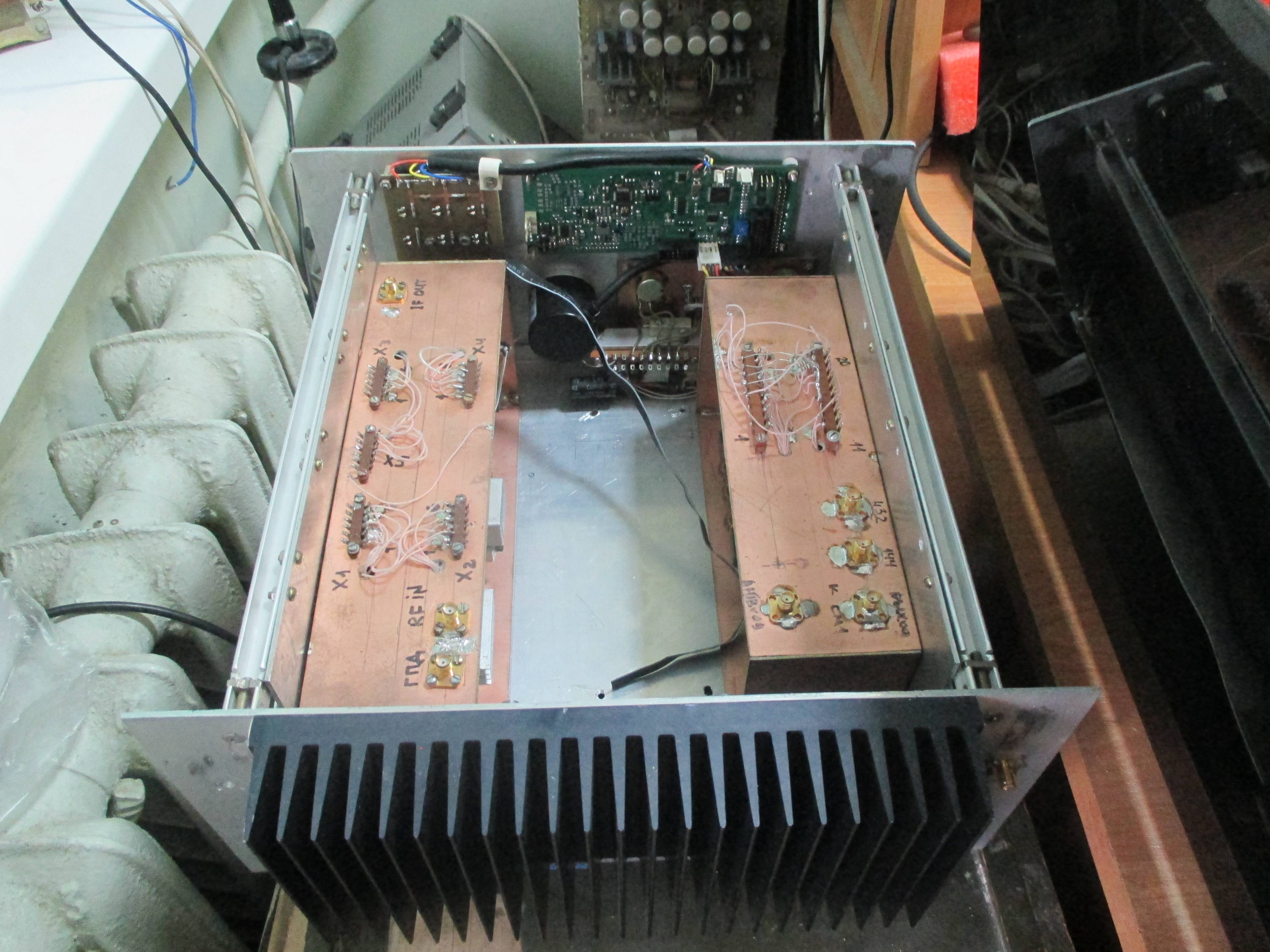

Весь тракт обработки сигналов в режимах RX\TX условно разбит на 3 блока - Блок ВЧ, Блок ПЧ, Блок НЧ. Каждый блок состоит из 2-х плат, которые запаяны в коробку из стеклотекстолита. Каждая плата блока экранирована от второй платы внутренней сплошной перегородкой.
Блок ВЧ состоит из двух наборов одинаковых 3-х контурных полосовых фильтров (от Э.Реда) включенных последовательно через реверсивный каскад на 4-х транзисторах J310. Оба ПДФ расположены на разных платах и соответственно экранированы друг от друга для уменьшения пролаза...Также блок ВЧ содержит Дешифратор на 12 диапазонов (с учетом УКВ) выполнен на 74HC154D+инверторы+ULN2803, отключаемый УВЧ на +12 дБ и отключаемые аттенюаторы на 10,20,30 дБ. Там же есть отдельный полосовой фильтр 28 МГц для трансвертеров. Так как в этом трансивере КВ диапазоны являются дополнительным бонусом и все было задумано только как аппарат на 28 Мгц, то все КВ диапазоны без 10 МГц (все равно нет антенны на этот бэнд) перекрываются 5 субоктавными ПДФ от Э.Реда. На 144 и 432 МГц включаются блоки соответствующих трансвертеров.
Используется много реле, так как , к сожалению, Геннадий Завидовский не изменил прошивку синтезатора под мои "хотелки" (но никто никому ничего не должен и поэтому я без обид). Поэтому пришлось кое-что делать не самым оптимальным путем.

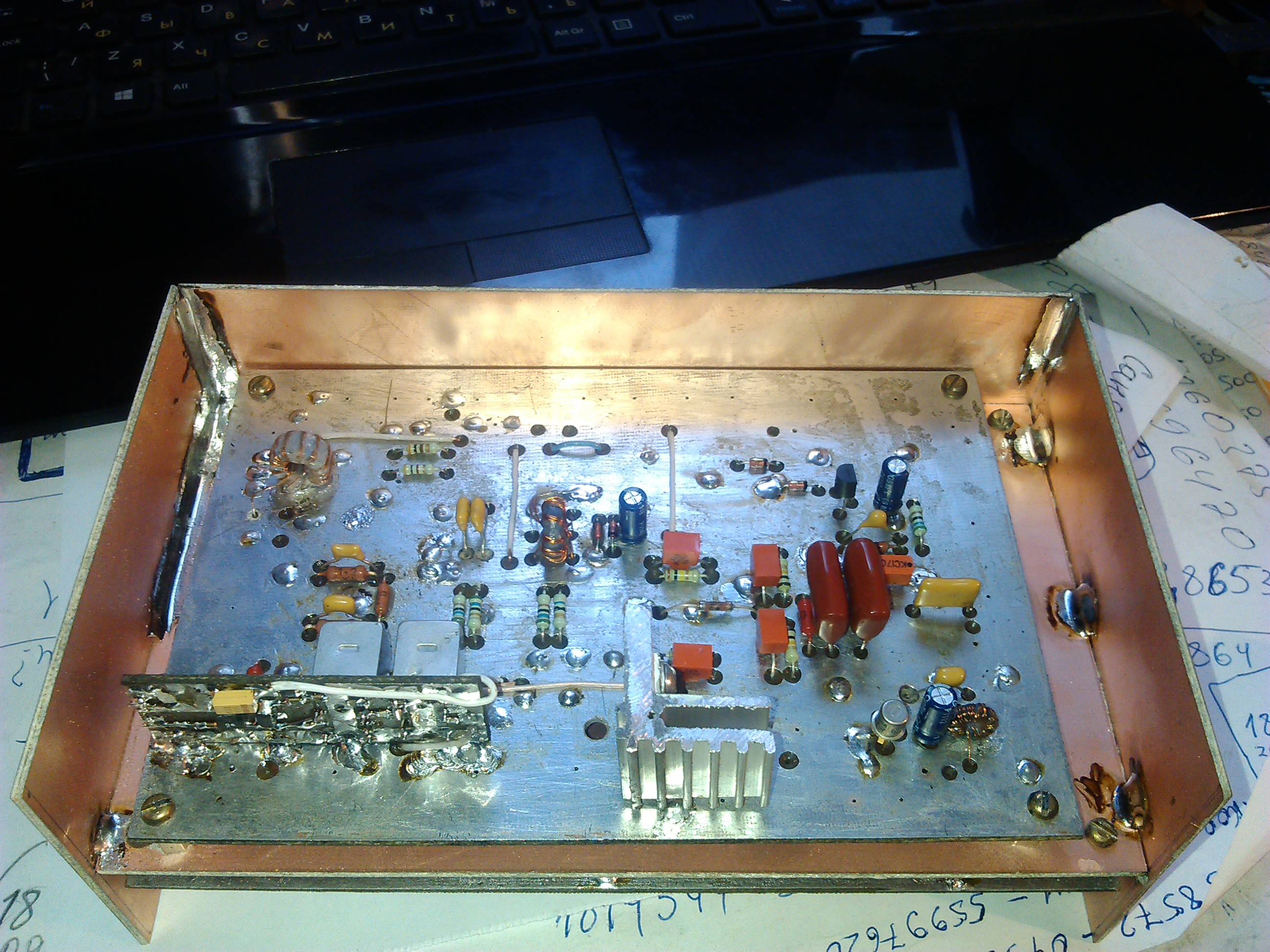

Блок ПЧ получился пожалуй самым "навороченым". Блок содержит: ключевой смеситель на FST3125 + диплексер + реверсивный каскад на 4-х J310 + 8 кристальный КФ от Avers + реверсивный каскад на 4-х J310 + режекторный фильтр на 3-х кристаллах + плавное сужение полосы пропускания +усилитель на AD605A в двухтактном включении (охваченный АРУ) + набор из 4-х шт. 8-ми кристальных кварцевых фильтров на разные полосы пропускания CW и SSB широкие и узкие (переключение их с помощью специализированных ключей ADG713)+ согласующий каскад усиления на 4-х J310 (нереверсивный , каскад с общим затвором)+ генератор CW

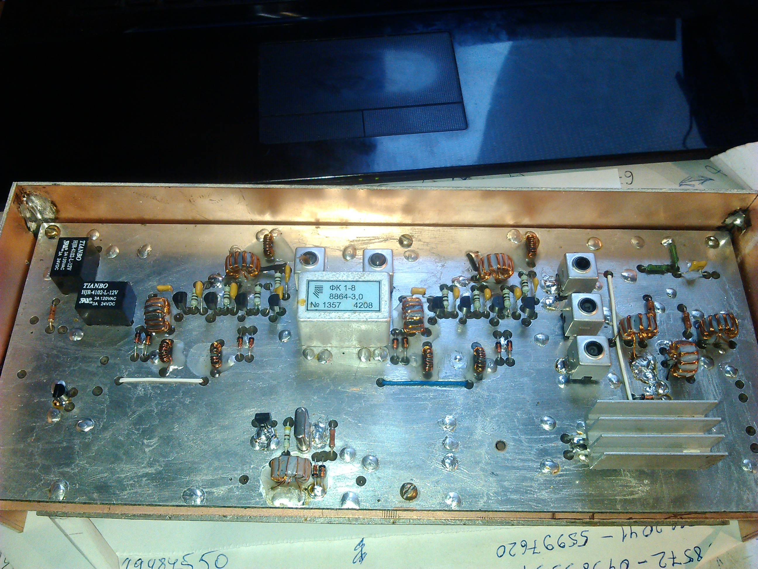

ОК!! Сегодня выкладываю информацию по блоку ПЧ - еще пару фото, схемы, печатные платы (в архиве), графики сквозной АЧХ тракта ПЧ с каждым из четырех "подчисточных фильтров" . Смеситель выполнен на FST3125 и вместе с диплексором дает затухание около -8 дБ. Следом идет согласующий каскад на 4-х J310 с усилением около +6 - 8 дБ. И далее на плате ПЧ 1 - суммарный коэффициент усиления каскадов на четверках J310 примерно равен суммарному коэффиценту затухания в пассивных цепях - фильтр ПЧ, диплексер, смеситель...
По приему каскад на J310 работает с общим затвором и с его входным сопротивлением ( которое стабильно и активно в широкой полосе частот) хорошо согласуется смеситель. В дальнейшей схеме на эти каскады нагружены все кварцевые фильтры. Каскад реверсивный и при переходе в режим TX он не рассогласует кварцевый фильтр - это достигается с помощью добавочной емкости на десятки пФ и резистора , установленных в цепи затворов. Вообще реверсивный каскад по такой схеме имеет очень хорошую устойчивость к самовозбуждению, малый Кш, высокий уровень IP3. Эти каскады подробно рассмотрены и описаны в большой статье Ильи RW3FY в одном из номеров "Радиодизайна" (сейчас не вспомню номер).
В тракте используется один 8-ми кристальный кв. фильтр от Avers с полосой 2,9 кГц на входе тракта ПЧ (пусть это будет руфинг фильтр) и в конце тракта ПЧ стоит набор из 4-х кварцевых фильтра с различными полосами пропускания ( назову их подчисточными). Подчисточные фильтры - 8-ми кристальный на полосу 2,4 кГц, 6-ти кристальный на 400 Гц , 4 - х кристальный - на 2,9 кГц и 6-ти кристальный на 800 Гц. К сожалению сквозная АЧХ получилась более узкой, так как в самодельных фильтрах мне не удалось точно совместить полосы пропускания с аверсовским руфинг - фильтром. Ну и даже при точном совмещении полос пропускания, если бы я делал их все сам из одной партии резонаторов, все равно суммарная АЧХ на 150-200 Гц получается уже исходных фильтров. Результат виден на картинках со сквозной АЧХ по каждому фильтру. Переключение фильтров в этой версии платы я сделал на специализированной микросхеме ADG713. Она без искажений пропускает через замкнутые ключи синус с размахом от пика до пика равным чуть меньше чем питанию м/сх - 5 Вольт с минимальными нелинейными искажениями. Пусть даже это будет уровень без искажений 4 Вольта от пика до пика или 1,4 В действующего. Такого уровня сигнала в этом месте никак не ожидается, а тем более что есть АРУ/РРУ, ну и наконец кварцевый фильтр сам намного раньше "заткнется" от такого сигнала чем ключ ADG713. Также микросхема имеет большое переходное затухание между соседними ключами. Так что можно смело использовать такие ключи для коммутации ВЧ цепей. Один из вариантов этой платы я делал на реле, но размеры платы получились заметно больше да и неизвестно как механические контакты китайских реле поведут себя через какое-то время.

Забыл сразу описать назначение обоих плат в блоке ПЧ. Плата ПЧ 1 - полностью реверсивна от входа до выхода и используется на прием и на передачу. Общий коэффициент передачи платы ПЧ1 в режиме RX около +3 дБ.
Плата ПЧ2 - это тракт ПЧ без реверсирования, т.е. только для режима RX. В подтверждение моих слов, что при реверсировании каскады на четверках J310 не вносят расстройку в согласование фильтров, привожу графики, снятые при включении платы ПЧ 1 с руфинг фильтром на прием и на передачу (без участия смесителя). Т.е. назову их прямая (режим RX) и инверсная (режим TX) АЧХ.
Еще на плате ПЧ 1 содержится кварцевый генератор формирователя CW. Особенностей не имеет, фронты и спады посылок формируются с помощью RC. Частота генератора установлена примерно на 700 Гц выше опорника.
Далее рассмотрим плату ПЧ 2. На входе платы установлен отключаемый трехкристальный Notch фильтр по ПЧ (тоже взял его у RW3FY и кстати, он отлично работает, проверено) и отключаемый 4-х кристальный кварцевый фильтр с плавной регулировкой полосы пропускания от Avers ( совмещен по полосе пропускания с руфинг фильтром от той же фирмы). Вот вкратце и все. Все описанное мной настроено и проверено - работает!
Если кому-то будет интересно, то выкладываю файл с проектом трансивера RW3FY, который я брал за основу. Думаю, что автор не обидится,тем более, что этот файл был выложен в открытый доступ. Там много подробностей с серьезными измерениями каскадов и всего тракта, чего совсем не делал я... хотя и я что-то измерял, но не сравнить. Ну и схема полной версии его аппарата у него намного больше чем у меня . Да, еще у него в трансивере два преобразования, а у меня только одно.
В процессе настройки блока ПЧ выяснилось, что я напрасно поставил в эмиттерные повторители после AD605 крутые СВЧ транзисторы BFG591. Этот эмиттерный повторитель возбуждался несмотря на все мои ухищрения. А я никак не мог понять, почему у меня на графике сквозной АЧХ нижняя полка была на уровне -40 ,,, -50 дБ и лохматая, да еще и картинка АЧХ "дышала" вверх - вниз, когда руку подносишь к транзисторам... После замены транзисторов на какие-то низкочастотные ,подходящие по корпусу серии FZT.... с граничной частотой h21э около 10-20 МГц и проблема ушла! Я сразу увидел на АЧХ за полосой ФОС почти чистую линию на уровне ниже -70...-80 дБ (т.е. все, что может показать NWT). Транзисторы в эмиттерном повторителе можно использовать почти любые средней мощности, низкочастотные или среднечастотные с граничной частотой более 10 МГц, но не выше 100 МГц - их плохие частотные свойства для ЭП не очень важны, а в данном случае даже полезны. На схеме и печатной плате я не внес эти изменения, хотя у примененных мной транзисторов цоколевка отличается от BFG591.
Микросхема AD605AR считается очень дорогой - около 20$ за 1 шт.. У меня была 1 шт. оригинальная, а потом я нашел на Aliexpress лот 10 шт. за 12$ и наверное мне повезло, так как все микросхемы оказались не подделкой, разницы в работе оригинальной и этих китайских, я не заметил...Возможно, они и есть оригинальные , но восстановленные б\у...Это все же лучший вариант, чем если бы попалась перемаркировка.
Схему АРУ я сознательно не привожу, так как я изготовил их несколько разных вариантов - от UR6EJ и от RW3FY (все относятся к АРУ по ПЧ) и пока ни на одном не остановился. Здесь так много нюансов в настройке, что пока я набираюсь чужого опыта - читаю форумы по этой теме. По мне , так вполне достаточно и ручной регулировки усиления
Оба блока АРУ у меня сделаны в отдельных коробочках, т.е. отдельными от остальных блоков, и поэтому здесь широкое поле для экспериментов... Очень хороший вариант схемы АРУ у RW3FY, она уже создана для управления AD605 , только операционник на входе там нужно применить более высокочастотный или использовать другую схему, например у меня на входе этой АРУ установлена MC1350. У Ильи это сделано на AD8031 для второй ПЧ - 500 кГц. Но к сожалению на 8,86 МГц этот ОУ уже не дает требуемого коэффициента усиления (это я тоже проверил - сначала сделал этот блок, а когда увидел что мало усиления и поэтому все неправильно работает,то только тогда стал читать документацию на AD8031
) . Пришлось делать следующую версию схемы и платы, а потом и еще одну....

Блок ВЧ имеет в своем составе, как я ранее говорил, 3-х контурные полосовые диапазонные фильтры, 2 набора включены последовательно через промежуточный реверсивный усилитель на тех же самых 4-х J310. Отключаемый УВЧ на +12 дБ, 2 отключаемых аттенюатора на 10 и 20 дБ, декодер диапазонов, преобразующий код диапазона формата 1-2-4-8 , поступающий с снитезатора в напряжение управления реле, включающего нужный диапазон. Дешифратор реализован не на стандартной К555ИД10 , а расширен до 12 диапазонов за счет дешифратора К555ИД3 в смд варианте, так как планировалось, что синтезатор будет выдавать код и для УКВ диапазонов ( включая и 1296 Мгц) Но это не получилось и реально сейчас получены все КВ диапазоны без 10 МГц (это была плата за то, чтобы сделать полосовик для диапазона 7 МГц как можно более узким, а не субоктавным, помню что там уже и ПЧ близко). Блок имеет большие габариты только за счет установки двойного набора полосовых диапазонных фильтров и включающих их реле. Некоторый избыток реле на плататх этого блока связан также и с тем, что есть УВЧ, 2 аттенюатора, которые также нужно включать и выключать, т.е. нужен режим обхода, а также из-за заморочек с УКВ диапазонами. Блок других особенностей не имеет.
Использование двойного набора ПДФ при субоктавных фильтрах наверное не имеет особого смысла, но я уже говорил, что КВ диапазоны для меня были не главной задачей, ну и интересно было попробовать настроить двойной набор полосовиков и сравнить с одиночным, тем более что с помощью NWT это не составляет проблем.
Здесь можно было бы все переделать правильно для КВ - сделать свои полосовики для каждого диапазона и не субоктавные, а в границах каждого диапазона. В одной из веток на CQHAM.RU Александр EU1ME рекомендовал выполнять полосовые фильтры совсем по другой структуре, а не те, к которым все привыкли. Мне они очень понравились. Такие фильтры используются в конструкциях CDG2000, Pic-A-Star. Ознакомиться с ними можно здесь https://martein.home.xs4all.nl/pa3ake/h ... f_all.html Там ниже есть ссылка на фильтры для каждого диапазона от 1,8 до 50 МГц
Там все точно рассчитывается, я нашел расчет такой структуры даже в программе FilterSolution , которой сам часто пользуюсь. Наверняка это легко сделать и в RFsim. Только ставь LC элементы в соответствии с расчетом и получишь заданную частоту и полосу. Не нужно никаких отводов или катушек связи, наверное можно обойтись и без подстроечных емкостей, от которых только проблемы.....
Дешифратор диапазонных кодов все это позволяет, даже еще и схема при этом упростится - не нужны будут диоды суммирующие по ИЛИ включение смежных диапазонов.
Размеры блока возрастут конечно, но зато здесь будет иметь смысл применение двойного комплекта полосовых фильтров, включенных последовательно через согласующий реверсивный каскад на полевиках J310.
Полосовые диапазонные фильтры в данном случае выполнены на амидоновских кольцах T50-6 и T50-2 по данным из Рэдовской книжки для субоктавных полосовых фильтров. Если нужно будет, найду на какой странице и в которой из 2-х книг. Также данные этих фильтров по Рэду, были приведены в статье Кира Пинеля про DM-200x. Да, действительно коэффициент прямоугольности от входа до выхода блока, при последовательном включении 2-х комплектов фильтров, заметно возрос и за полосой пропускания полка АЧХ уходит на возможный для NWT минимум около -80 дБ. В одиночном варианте фильтров я видел что-то около -50 дБ. Реально, думаю, что затухание за полосой пропускания такой структуры должно быть около -100 дБ при полном экранировании блока и исключении пролаза сигнала мимо фильтров. К сожалению, я не сохранил графики АЧХ полосовиков в pdf , но в принципе, для желающих я могу их сделать заново. Для совмещения полос пропускания обоих наборов фильтров пришлось немного повозиться, но благодаря возможностям WinNWT я легко нашел выход. Настроил один комплект , сохранил и вывел его на экран. А при настройке второго комплекта, старался вписать настраиваемую АЧХ в "образцовую". Следует помнить, что при последовательном включении 2-х фильтров, хоть кварцевых, хоть LC, даже если они идентичны по полосе пропускания, их суммарная АЧХ при сквозном исследовании будет немного уже чем каждая из них в отдельности. Отчего получается такой эффект ? Я думаю, что из-за плохого коэффицента прямоугольности (Кп) реальных фильтров . В идеальном фильтре с Кп = 1 (это теоретический фильтр у которого АЧХ на уровне -3дБ и -60 дБ имеет одинаковую ширину) такого эффекта бы не было. Ведь чисто математически , две АЧХ в комплексном виде перемножаются и если у вас на краю полосы пропускания пошел наклон на спад , то при двойном фильтре - этот наклон будет в 2 раза круче и в точке где было - 3 дБ (это еще в полосе), стало -6 дБ (а это уже за полосой). Вобщем, как-то так....Нужно просто делать настройку одиночного ДПФ с небольшим запасом по ширине.
