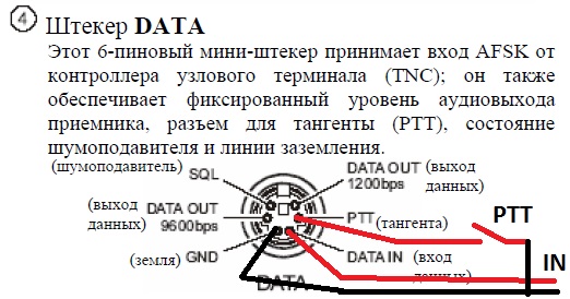

А не пробовали подавать линейный сигнал сзади на 6 pin разъем DATA (data in)???EW8PW писал(а):Подскажите как подать линейный сигнал на микрофонный вход ft857,хочется поэкспериментировать с сигналом.
При этом РТТ тоже брать с этого разъема.

Re: Подать линейный сигнал на микрофонный вход ft857
Все прекрасно работает через "задницу".EU4DGC писал(а): То что предлагаете вы, это вариант для работы в digi модах. Ну а если вы все таки предлагаете подавать сигнал через разъем DATA, то по моему мнению это все таки через "задницу", в прямом и переносном смысле.
Меню 38 - выбрать USER-U и digi отключиться.
Меню 37 - уровень (50).
Проверено лично - работает как надо. При этом PTT брать с разъема DATA. Так же остается рабочей штатная гарнитура, если нажимать PTT на ней.

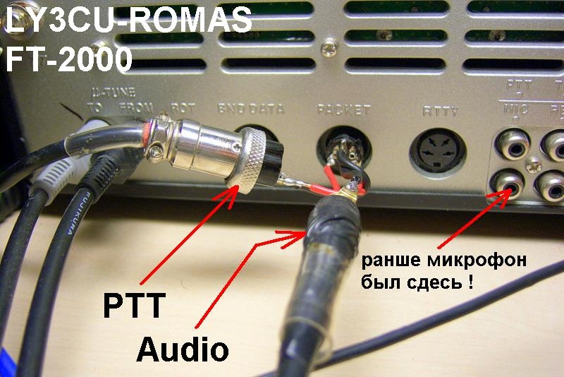

Ну это по-вашему мнению.
Однако именно так делают во многих трансиверах, например, FT-2000, TS-590S и др.
PTT в этом случае тоже берется с разъема "DATA".
Dелается это для того, чтобы обойти встроенный в трансивер микрофонный усилитель и подать уже усиленный и обработанный сигнал непосрественно на балансный модулятор трансивера.
Сделано это разработчиками трансиверов, о чем в той или иной степени отражено в мануале на трансивер.
См. на фото разъем Packet.
Аудио подается с внешних блоков.
