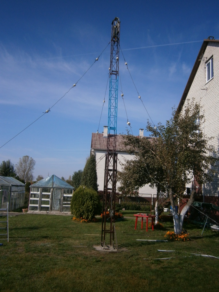

Хотелось бы увидеть фото этих трех и четырех-граных самодельных мачт в развернутом виде с антенной на "макушке" и были ли "косяки" при подъеме.
Спрашиваю потому,что сам закончил мачту-четырехгранку из квадратных труб. Станок по типу "УНЖИ"
Секция длиной три метра мне кажется не очень удобно, для этого нужны "леса", я "сварил" двух-метровые 12м.

Сообщение EU2Q »
отличная мачта !!!

Сообщение ew3ts »
хорошая мачта ,а где антенна ?

Re: Самодельная мачта а-ля "унжа"
Сообщение EU2Q »
будет и антенна
2 мачты надо
сегодня буду вторую ставить
Сообщение ew3ts »
ew3ew писал(а):Высота?
7 секций по 3 метра

Сообщение eu3cz »
пробный подъем самодельной мачты,высота 7,5м
