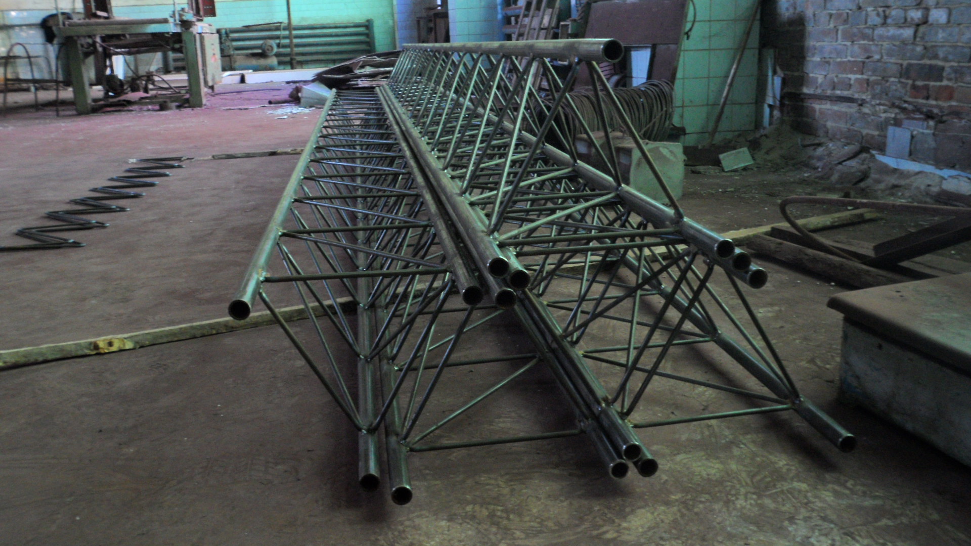

Унжа №3.
EW3ABP представляет вашему вниманию трехгранные секции:

конструкция впечатляет!

Размеры материалов,пожалуйста!

Хотелось бы увидеть фото этих трех и четырех-граных самодельных мачт в развернутом виде с антенной на "макушке" и были ли "косяки" при подъеме.
Спрашиваю потому,что сам закончил мачту-четырехгранку из квадратных труб. Станок по типу "УНЖИ"
Секция длиной три метра мне кажется не очень удобно, для этого нужны "леса", я "сварил" двух-метровые 12м.

пробный подъем самодельной мачты,высота 7,5м
станок с лебедкой
станок с лебедкой
упор железяка "лапоть"
