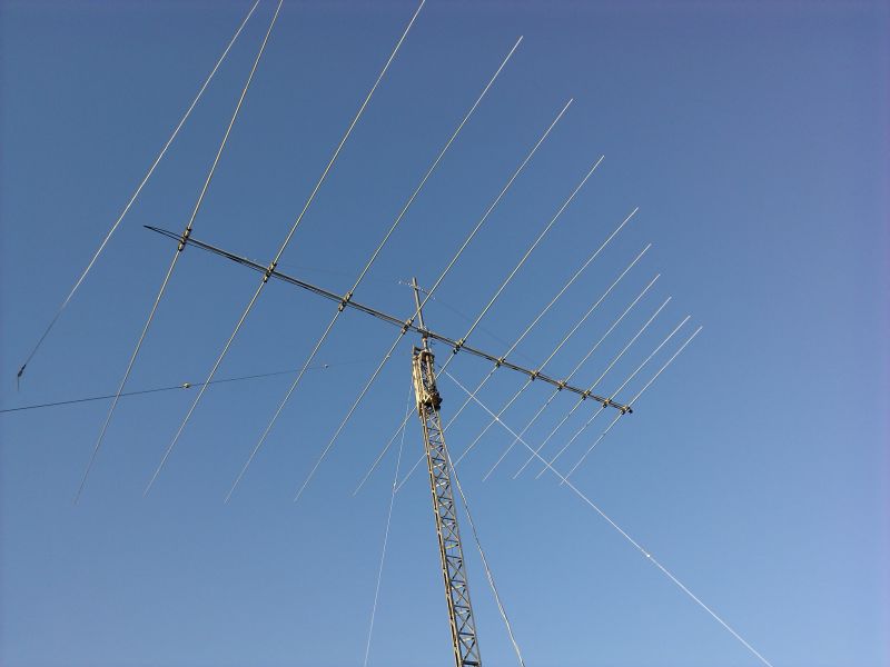

Поставил такую.
Сходу КСВ по диапазонам:
20м: ровный 1.2,
17м: ровный 1.2,
15м: от 1.2 в начале до 1.5 в конце
12м: 1.1 ровно
10м: 1.1 в начале, 1.2 на 28.5, дальше плавно горбик до 1.3 на 29.0 МГц и в конце 1.2.
По эффективности ничего пока не скажу, опять магнитная буря сегодня. Но F/B на двадцатке действительно отличный.
