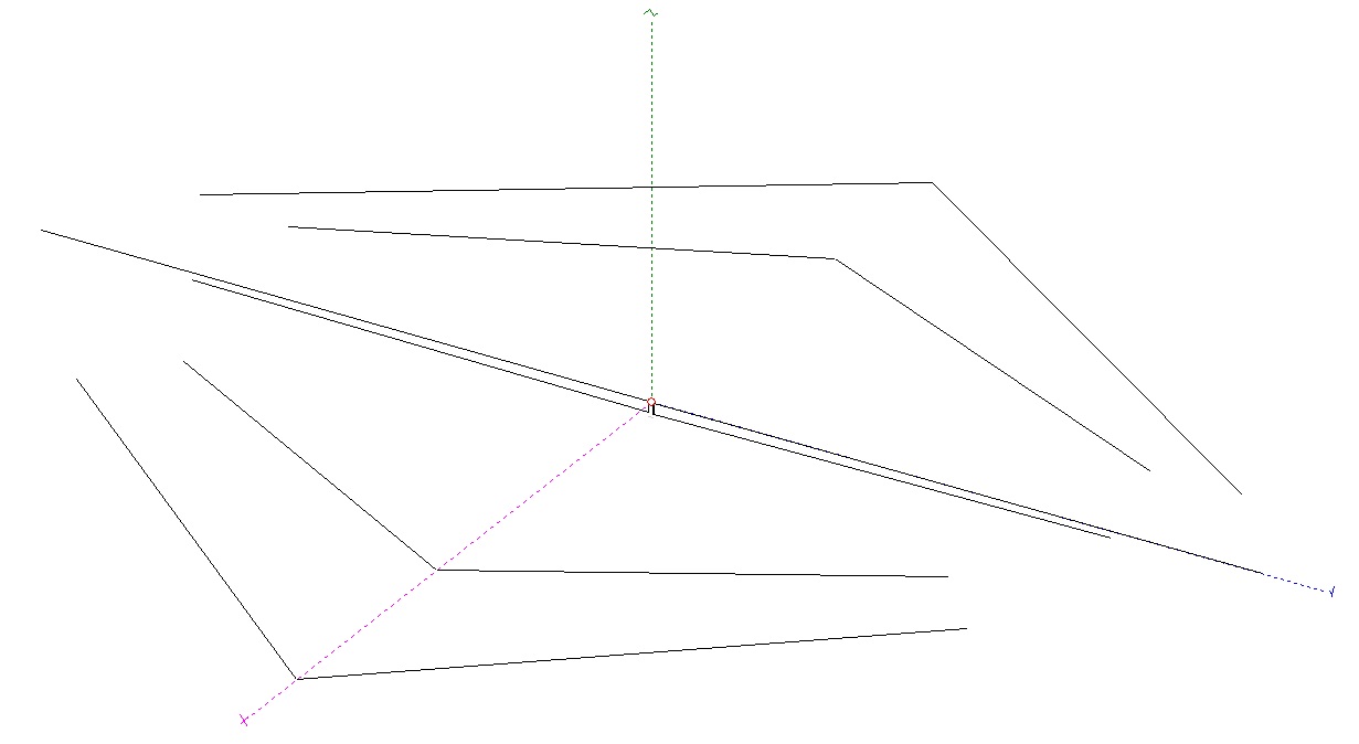

На замену тяжелой яги, изготовил сверхлегкий спайдер - пока, для тестирования, 21/28Mhz.
Элементы конструкции: крестовина - дюраль из остатков военпрома, китайские 5-ти метровые удочки, элементы - полевка, растяжки - danline, 2 мотка липучей изоленты, кусок стеклотекстолита на изоляторы, балун - amidon FT240-61.
Вес антенны без поворотки - 3 кг, с повороткой - 9 кг.
Работает классно!
spider 10 15_OK.maa
(1.06 КБ) 1660 скачиваний
ex call EW3ABW

В продолжение темы.
Конкретные размеры для варианта из расплетенной полевки П-274.
ex call EW3ABW

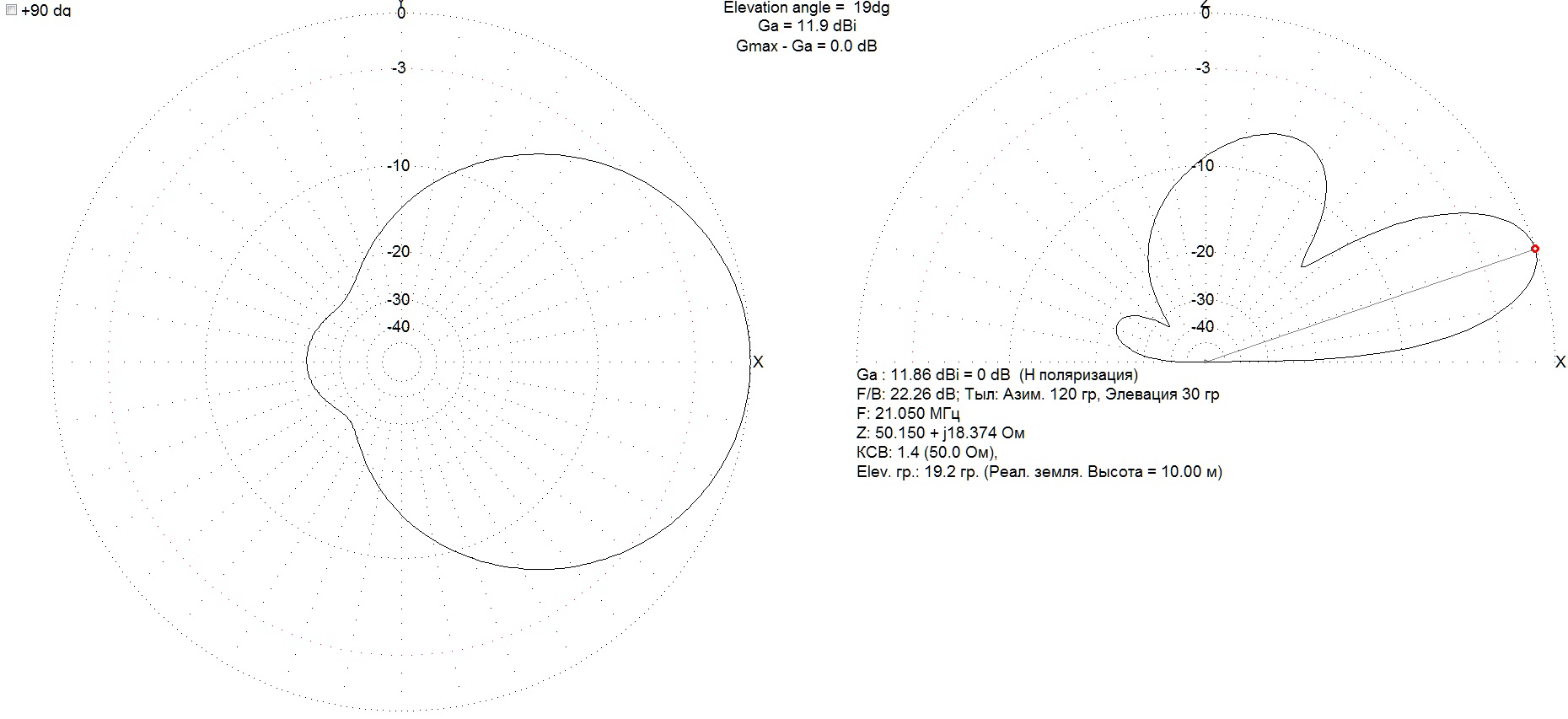

Сообщение EW3MM »
EU3EU писал(а):А я всё смотрю в сторону пятидиапазонного SP7IDX hex-beam.
Ничем не хуже (см. ниже), да сделать самому очень просто.
Конечно, удочки не вариант, но прикупив нормальные палки от quad.ru - себестоимость получиться до 100 трампов
Кстати, сегодня вечером FR/F5UOW (15м) - на вертикал еле слышно. На мой чудо-спайдер (8м над землей) ответил сразу.
Хорошая все же антенна. Раньше не верил)))
US6EX.maa
(2.08 КБ) 1681 скачивание
