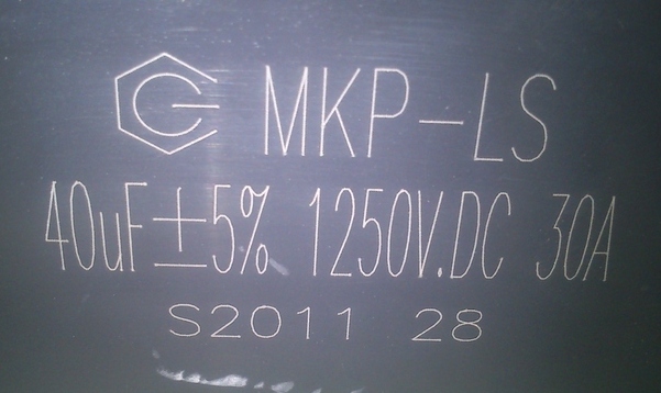

может кто применял такие конденсаторы полипропиленовые?
Годятся они для анодного питателя?
