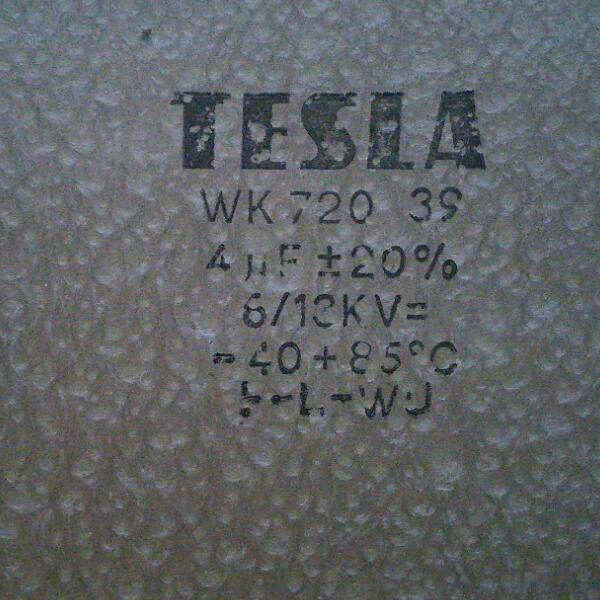

что означает вольтаж через дробь на маслянном конденсаторе?
Сообщения: 652
Откуда: Grodno KO13WP
Сообщение exEW4CJ »
6/13kV
6 для переменки, а 13 для постоянки?
Сообщения: 353
Re: что означает вольтаж через дробь на маслянном конденсаторе?
Сообщение eu1fg »
6/13kV
В нашем ГОСТе - Номинальное (рабочее) / испытуемое (пробивное), но у чехов может быть и иначе.
73! Gene
+375 29 651-93-23, Viber
Сообщения: 652
Сообщение exEW4CJ »
eu1fg писал(а):
6/13kV
Вот и я видел около первой цифры знак переменного напряжения(~), а за второй цифрой знак постоянного. Знак постоянного напряжения здесь тоже наблюдается за второй цифрой.

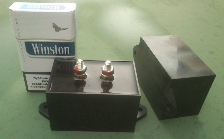

особо и не получается добавлять..., в корпус от Р-250-го влезло только пять таких ёмкостей и больше ничего(вес получился как у собранного 250-го), трансы анодный и другие нужно пихать в отдельный корпус.

может кто применял такие конденсаторы полипропиленовые?
Годятся они для анодного питателя?
