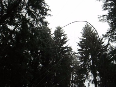

Трос - это хорошо. Ну, а если будут веревки, то тут надо подходить очень внимательно. Если хоть чуть ТЯНУТСЯ, ... КИДАТЬ ИХ НЕ ЗАДУМЫВАЯСЬ .... А то случится как у нас с сорокаметровым вертикалом .... Фото не очень, но познавательно ....ew3ew писал(а):Для легкой мачты 30м применил комбинированные растяжки из тросов, полевки, фалов в зависимости от ярусов, наличия под руками и уже не помню еще каких соображений механического и электрического характера. ......ew8rx писал(а):Вопрос по оттяжкам, закупил трос и орехи,.....
- MVI_7029 001_0001.jpg (38.66 КБ) 11665 просмотров

- Сообщения: 449
Re: 28 мгц волновой канал
Куда уж познавательней
(тьфу-тьфу-тьфу)
У меня веревки в виде вставок (до 1/3 длины оттяжки) между тросами, выше ярус - длиннее вставки
