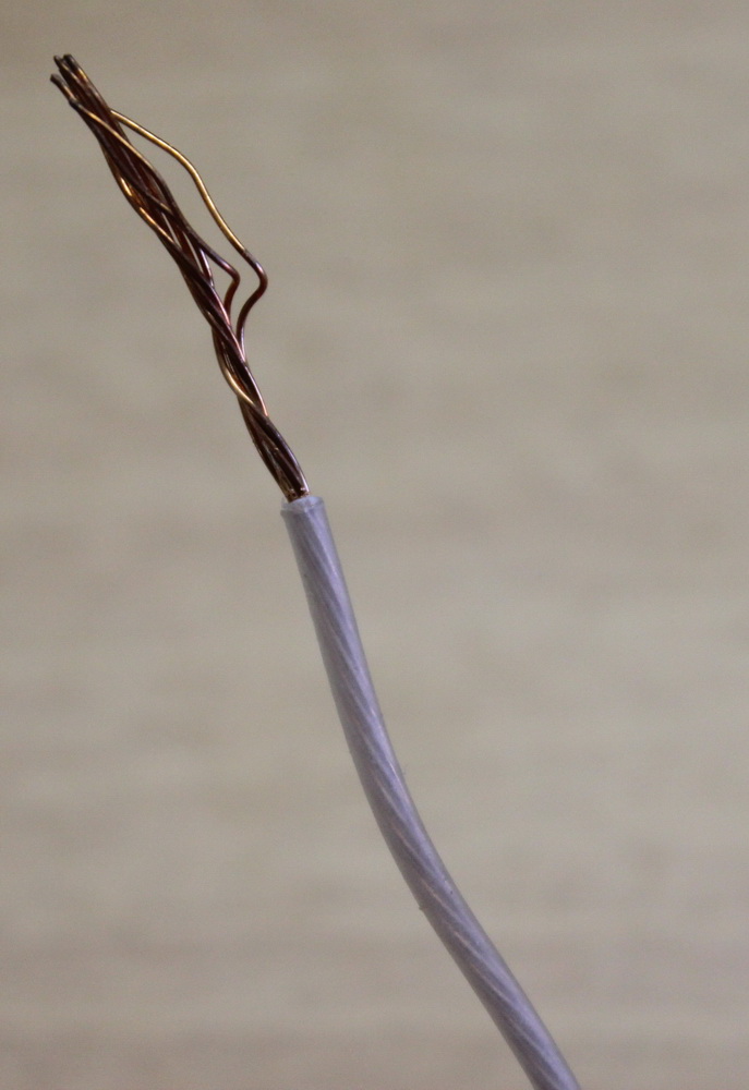

Эпопея со спайдеростроением продолжается.
Совершенно не ожидая такого презента от Виктора EW3DU, за что выражаю ему огромную благодарность, обзавелся я серьезным проводом.
Как он называется я не знаю. 5 медных жил в очень крепкой изоляции (см. картинки).
Демонтаж. Полевка в мусорку. 2 дня неспешно и готово.
Поскольку, как я писАл раньше, 10-ка и 12-ка мне малоинтересны, тем более для этих бэндов хватит и вертикала, решил делать спайдер 20/17/15 по мотивам того же DF4SA.
Вписался почти сразу. Короче, сейчас ничего лишнего (10/12) и все отлично работает - медь все-таки )))
