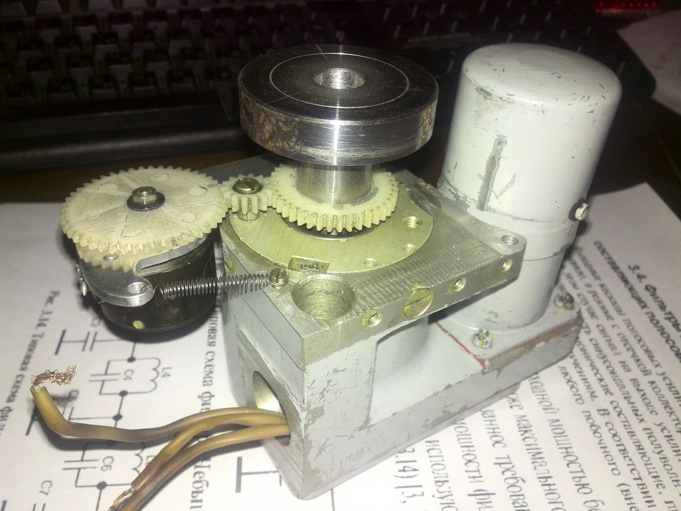

Вот и я не спеша стал делать поворотку для УКВ антенн.
Сообщения: 271
Откуда: Гомель
Re: Поворотка своими руками
Сообщение EW8B »
Редуктор с авиационного фонаря 1 об/мин усилие такое что плоскогубцами двумя руками удержать вал нельзя, шестерни с видеомагнитофона.

Сообщение EU1RZ »
EW8B писал(а):шестерни с видеомагнитофона.
Это пластмасса/пластик?
Насколько долго такие проживут?

Что с ними будет? Вся эта конструкция будет установленна в дюралевый крпус.
А шестерни не несут никакой нагрузки 20 лет служили в видике и еще столько же прослужат :-)

Вот как будет примерно выглядеть.
