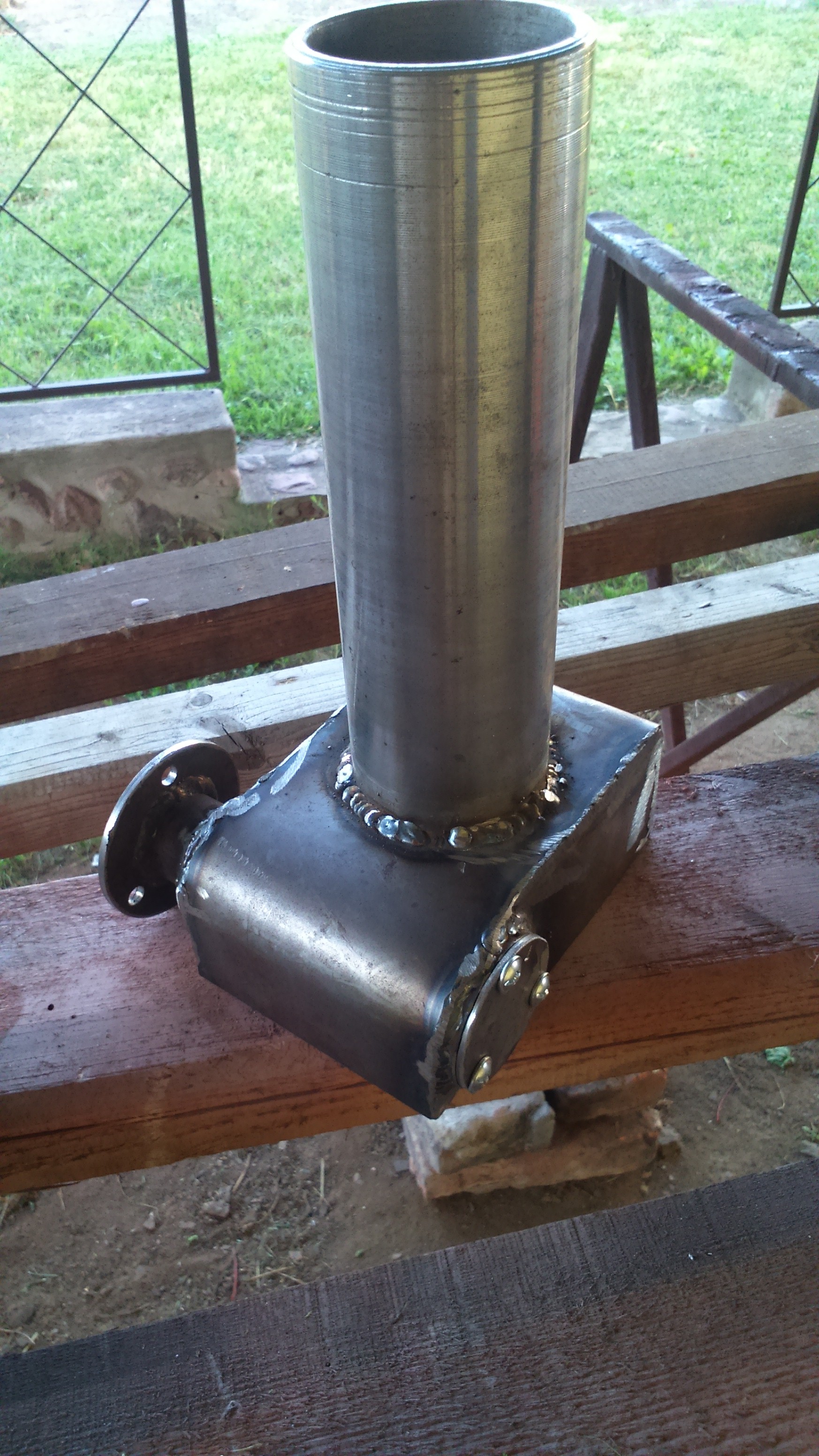

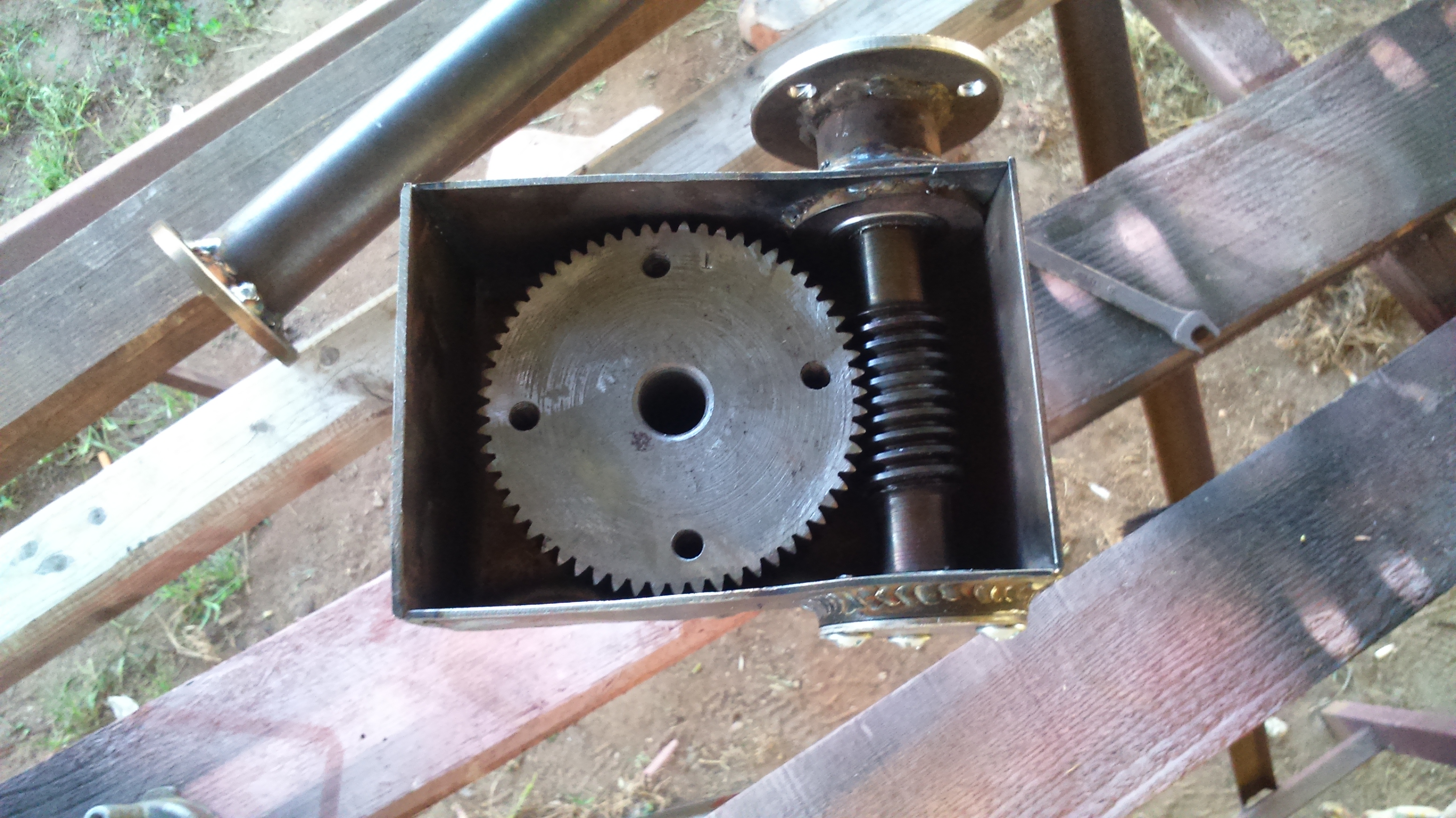

так и есть работы до фига фотки скинул о проделанной работе.

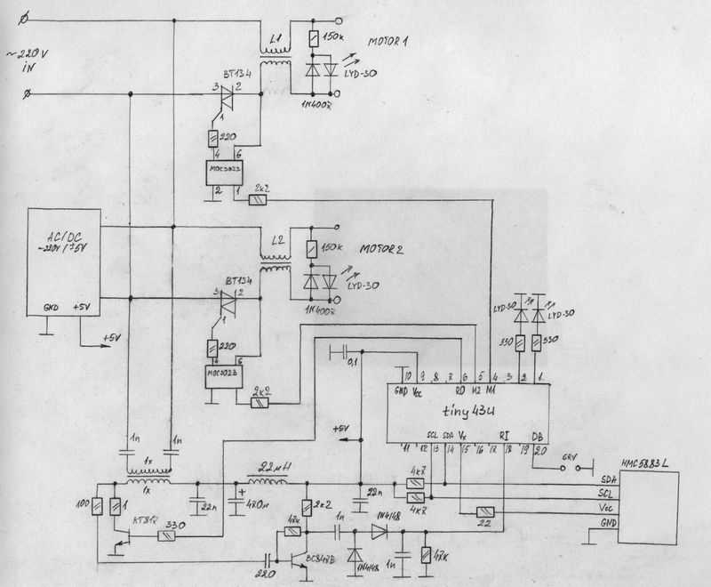

Вариант схемотехники поворотного устройства с передачей команд по питающей сети. Схема выкладывается в качестве примера технического решения; номиналы рабочие, проверенная дальность - 300м.
Трансформатор берётся от телефонной зарядки (отношение желательно 1:1, но на практике и 5:1 на "полёт" особо не влияет). MOTOR1 - мотор, поворачивающий антенну по часовой стрелке, MOTOR2 - против. Источник AC/DC 5V - трансформаторный (на всякий). Несущая - 100КГц, время передачи такта(бита) >700мкС. В качестве датчика положения используется ИМС компаса, другой датчик был бы лучше.

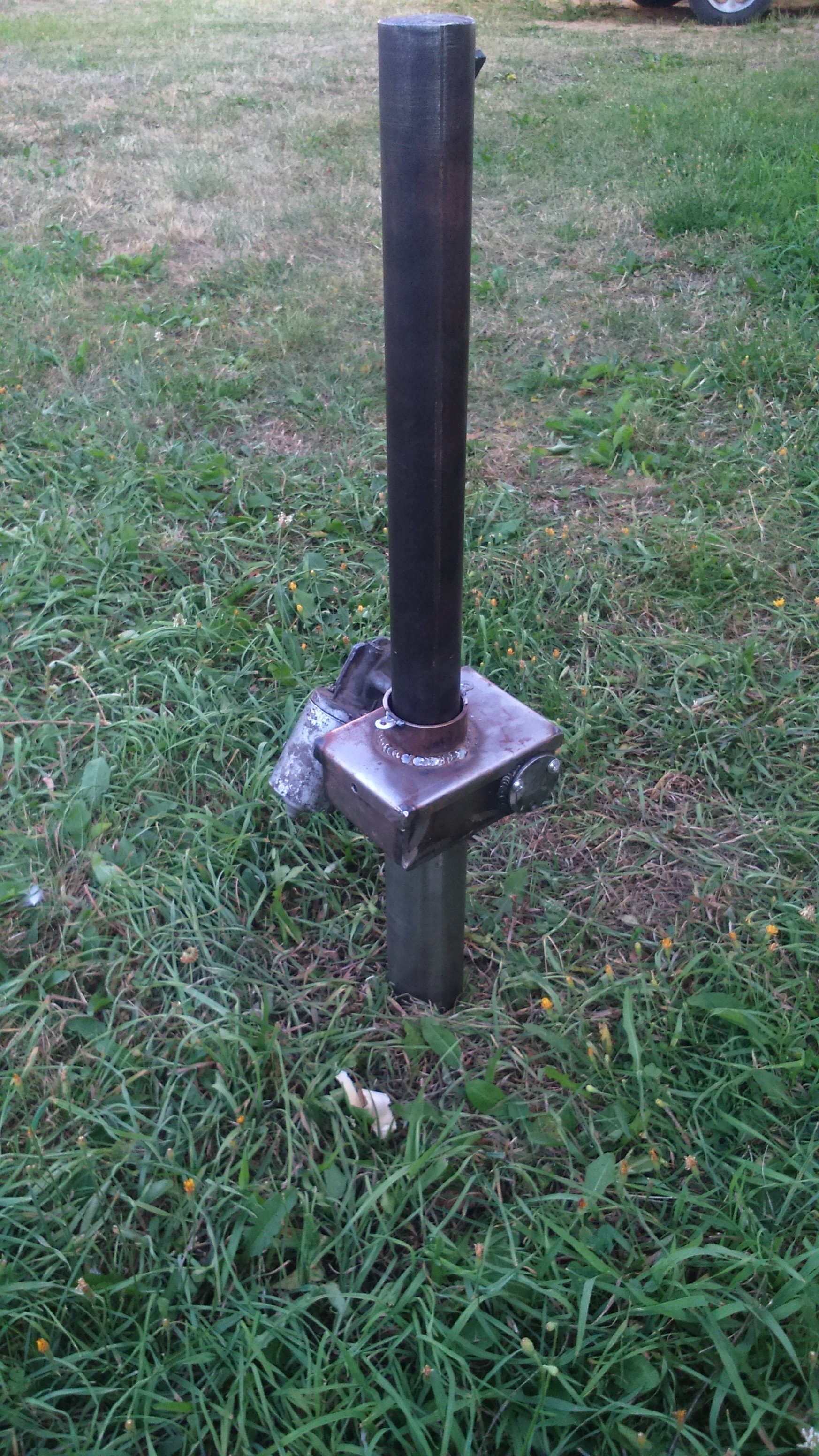

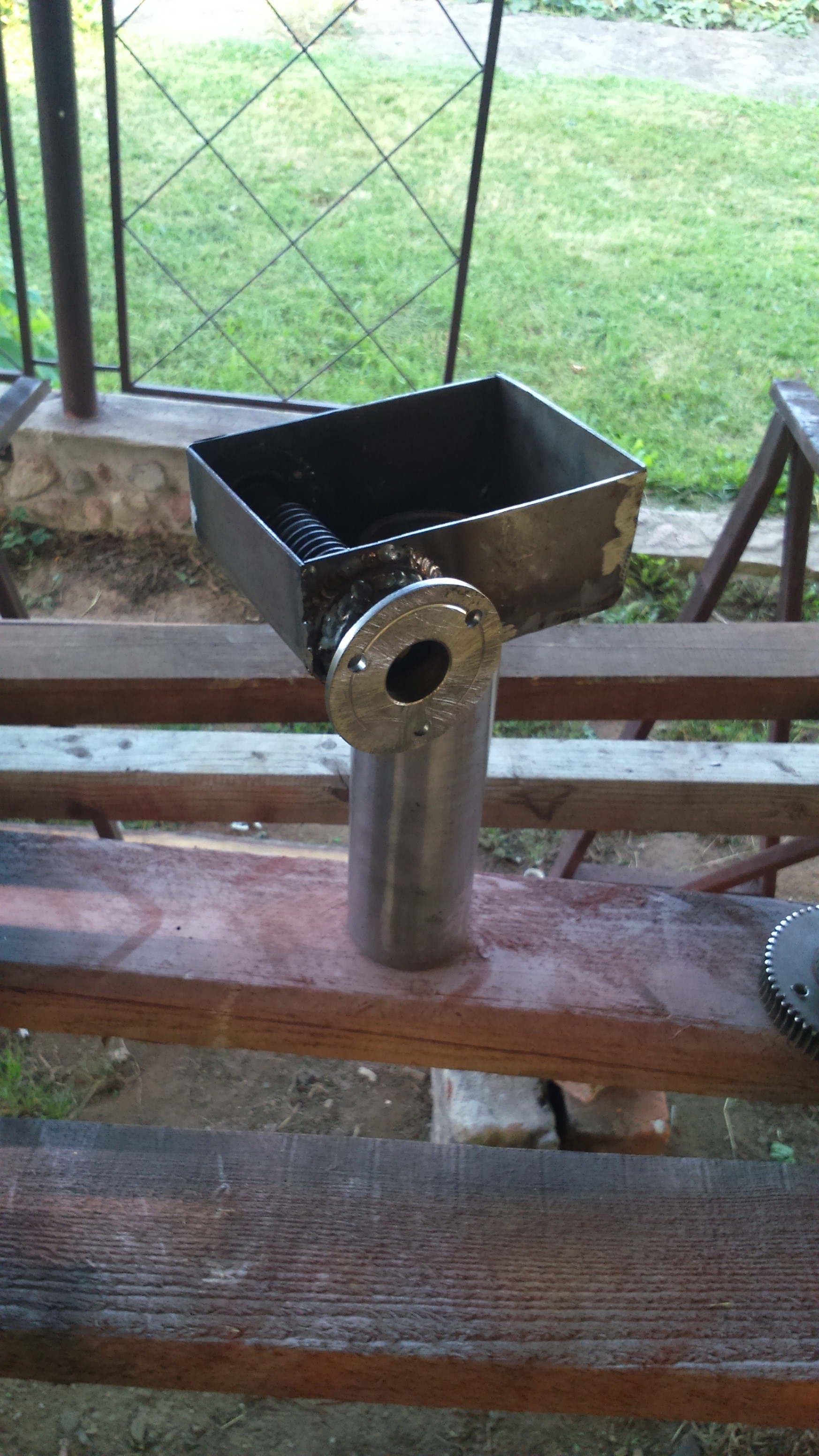

Re: Поворотка своими руками
вес данного устройства вышел чуть более 7 кг. скорость вращения 1 оборот в минуту при 12в .

Очень симпатично и компактно вышло, изначально мне показалось, конструкция будет более громоздкая...ew3abp писал(а):остались не большие мелочи, покраска и схема управления.

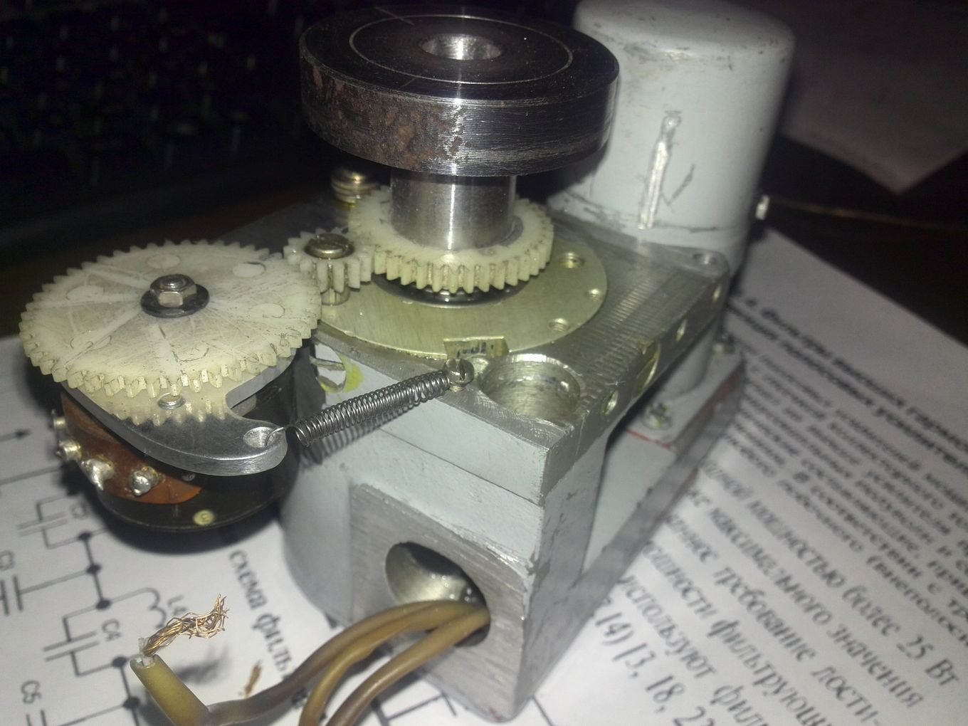

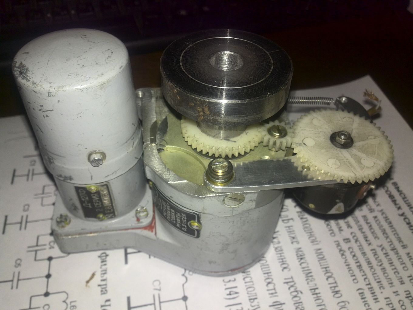

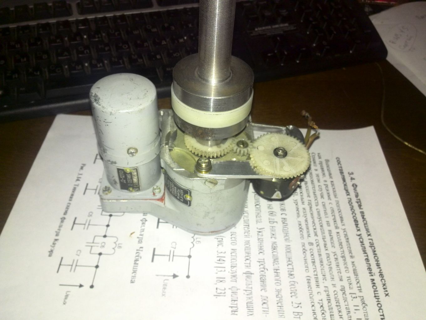

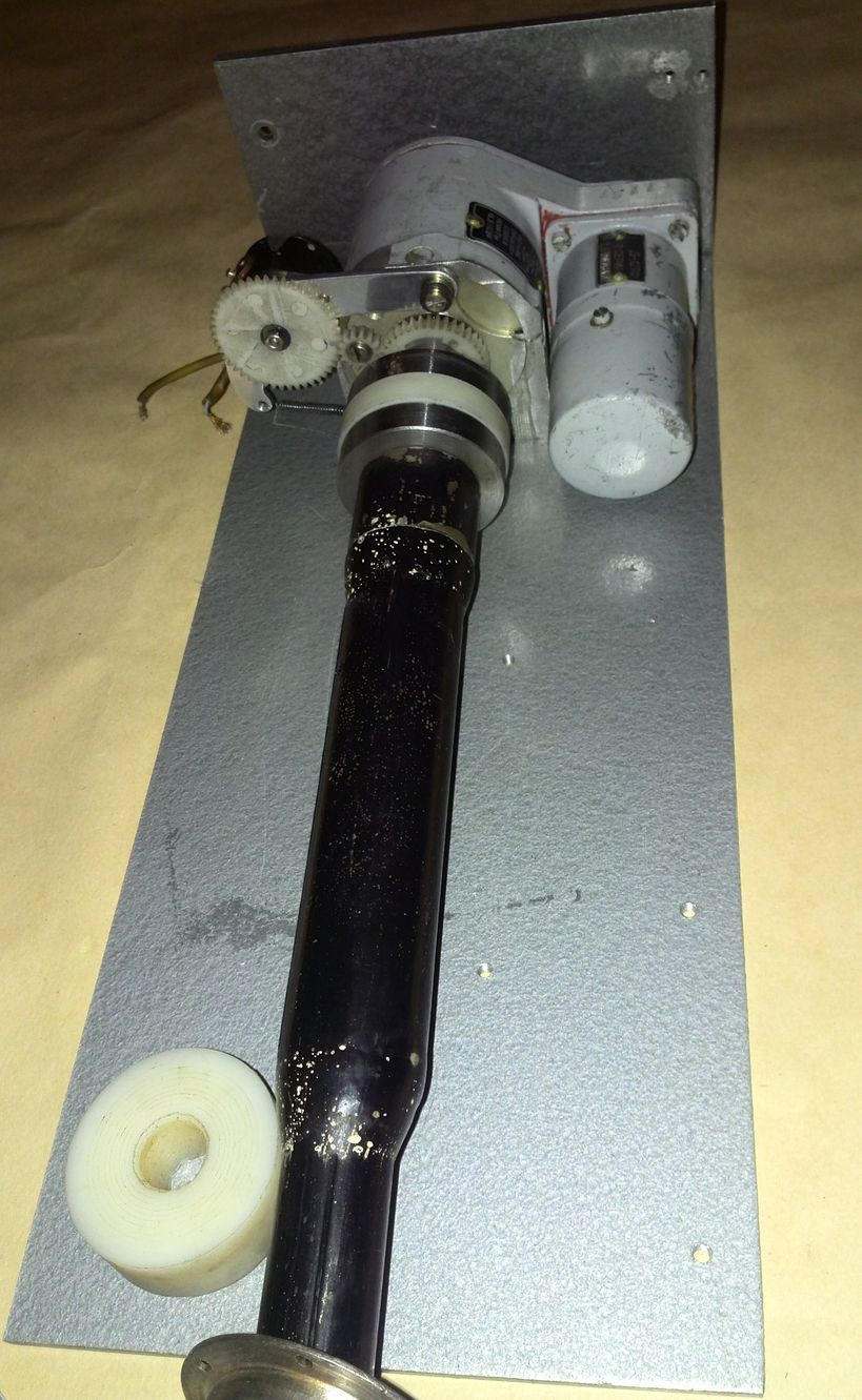

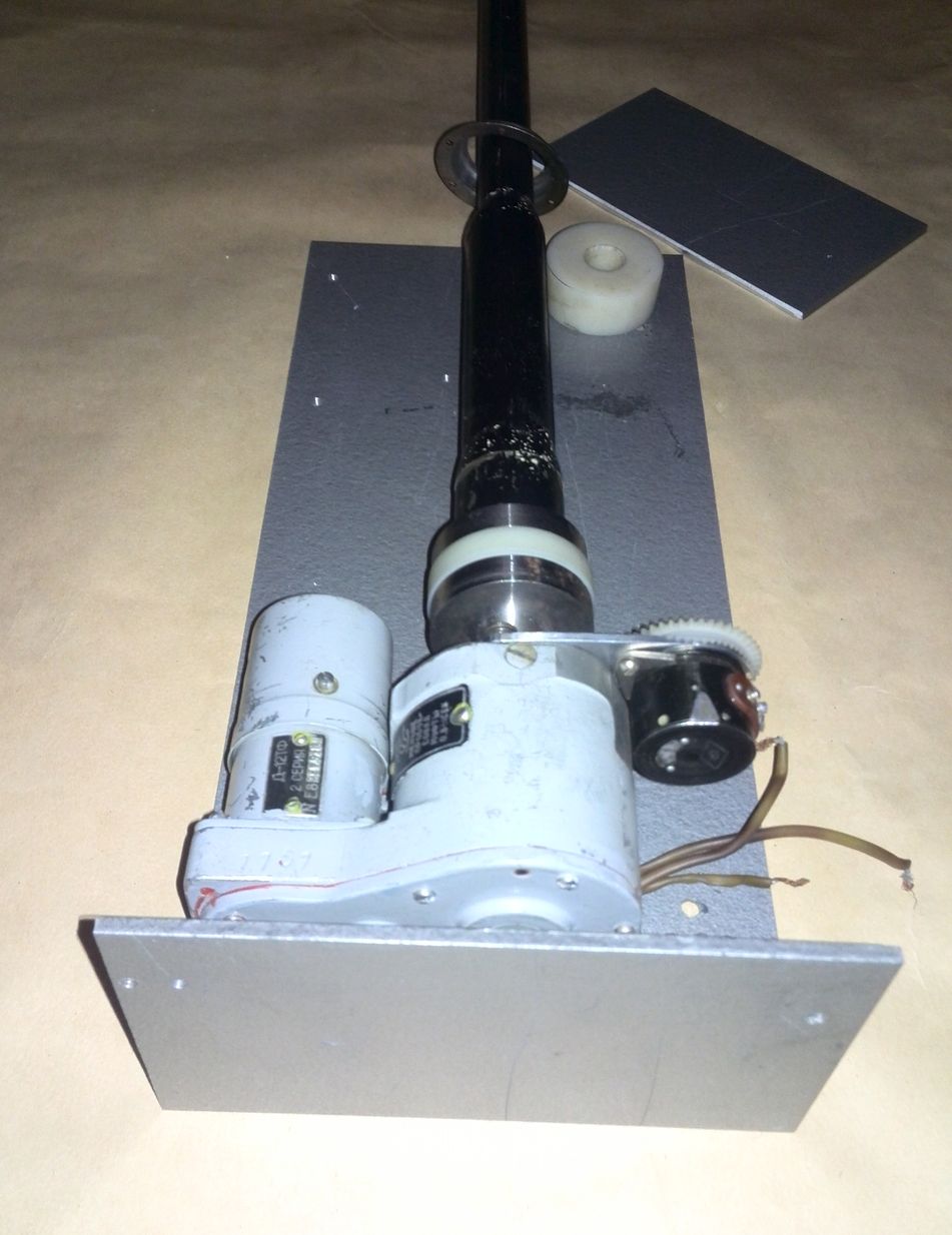

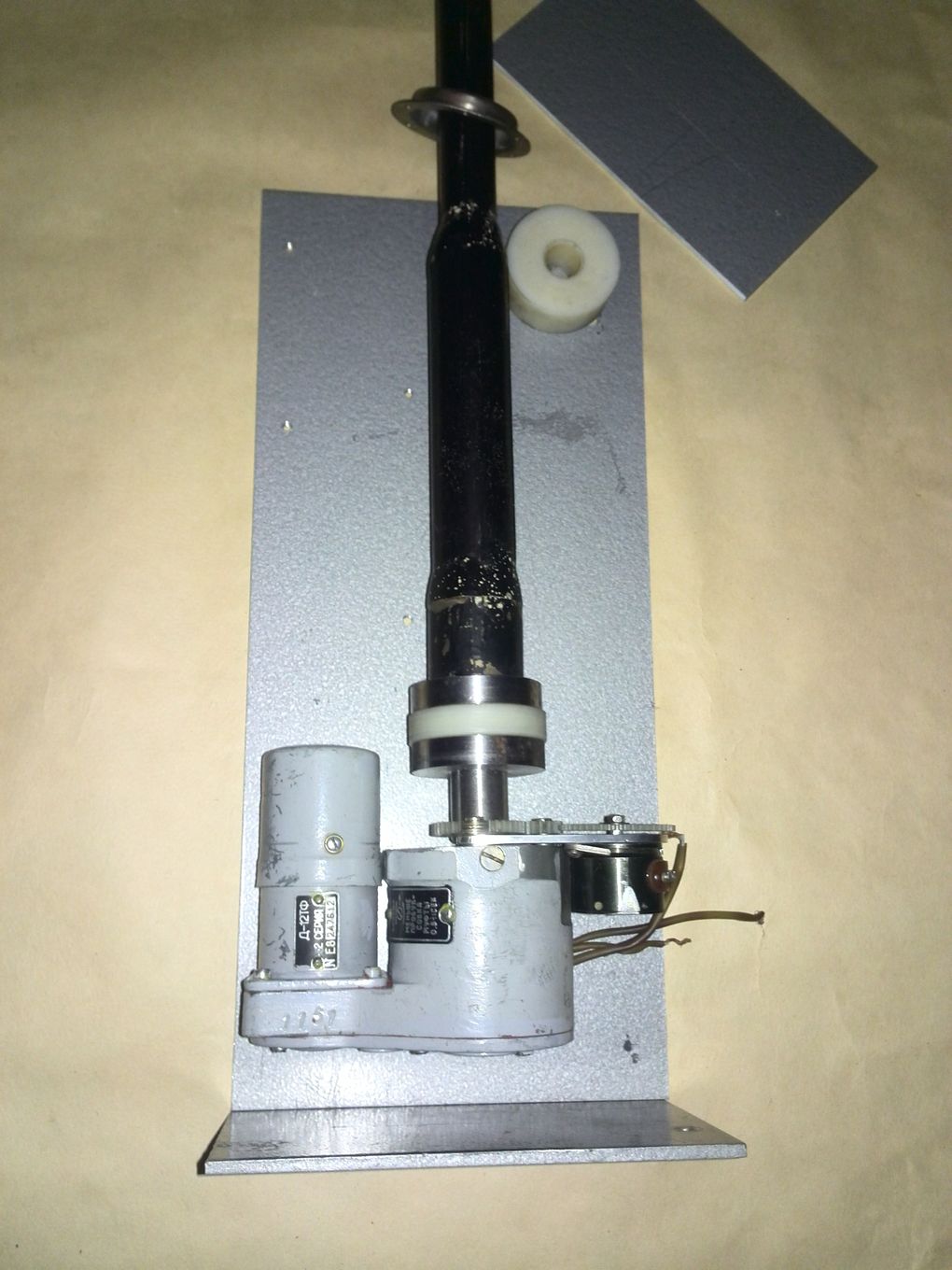

Вот и я не спеша стал делать поворотку для УКВ антенн.
- Сообщения: 271
- Зарегистрирован: 08 дек 2013 17:59
- Откуда: Гомель

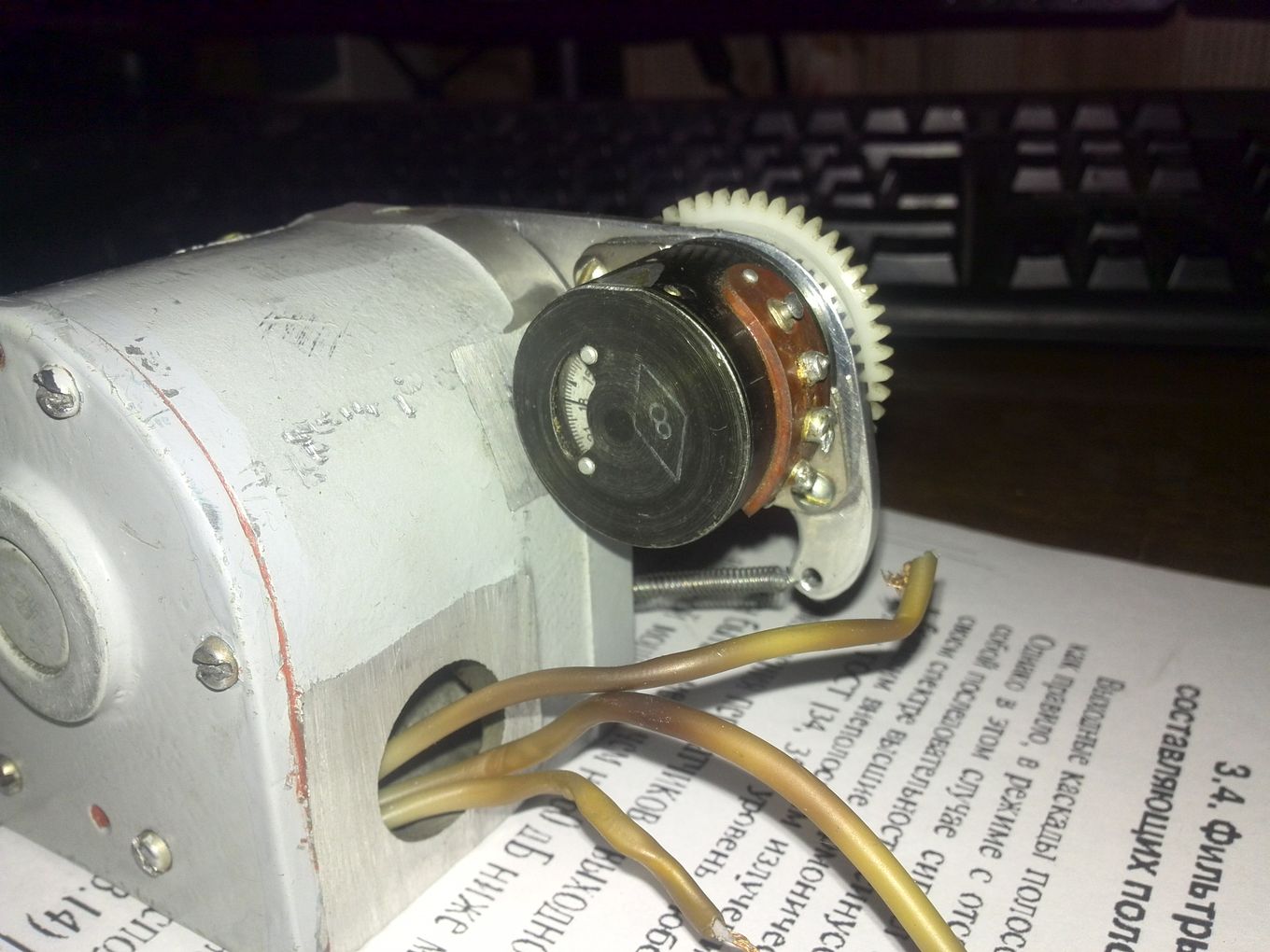

Редуктор с авиационного фонаря 1 об/мин усилие такое что плоскогубцами двумя руками удержать вал нельзя, шестерни с видеомагнитофона.
Это пластмасса/пластик?EW8B писал(а):шестерни с видеомагнитофона.
Насколько долго такие проживут?
73! Сергей, ex EU1ACQ
- Сообщения: 271
- Откуда: Гомель
Что с ними будет? Вся эта конструкция будет установленна в дюралевый крпус.
А шестерни не несут никакой нагрузки 20 лет служили в видике и еще столько же прослужат

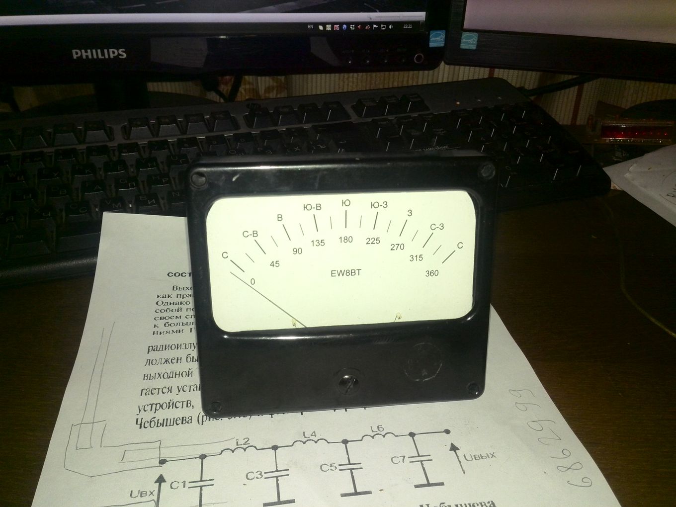

- Сообщения: 271
- Откуда: Гомель
Вот как будет примерно выглядеть.
