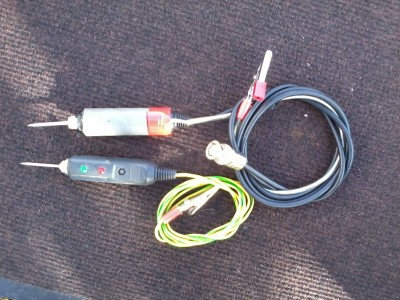

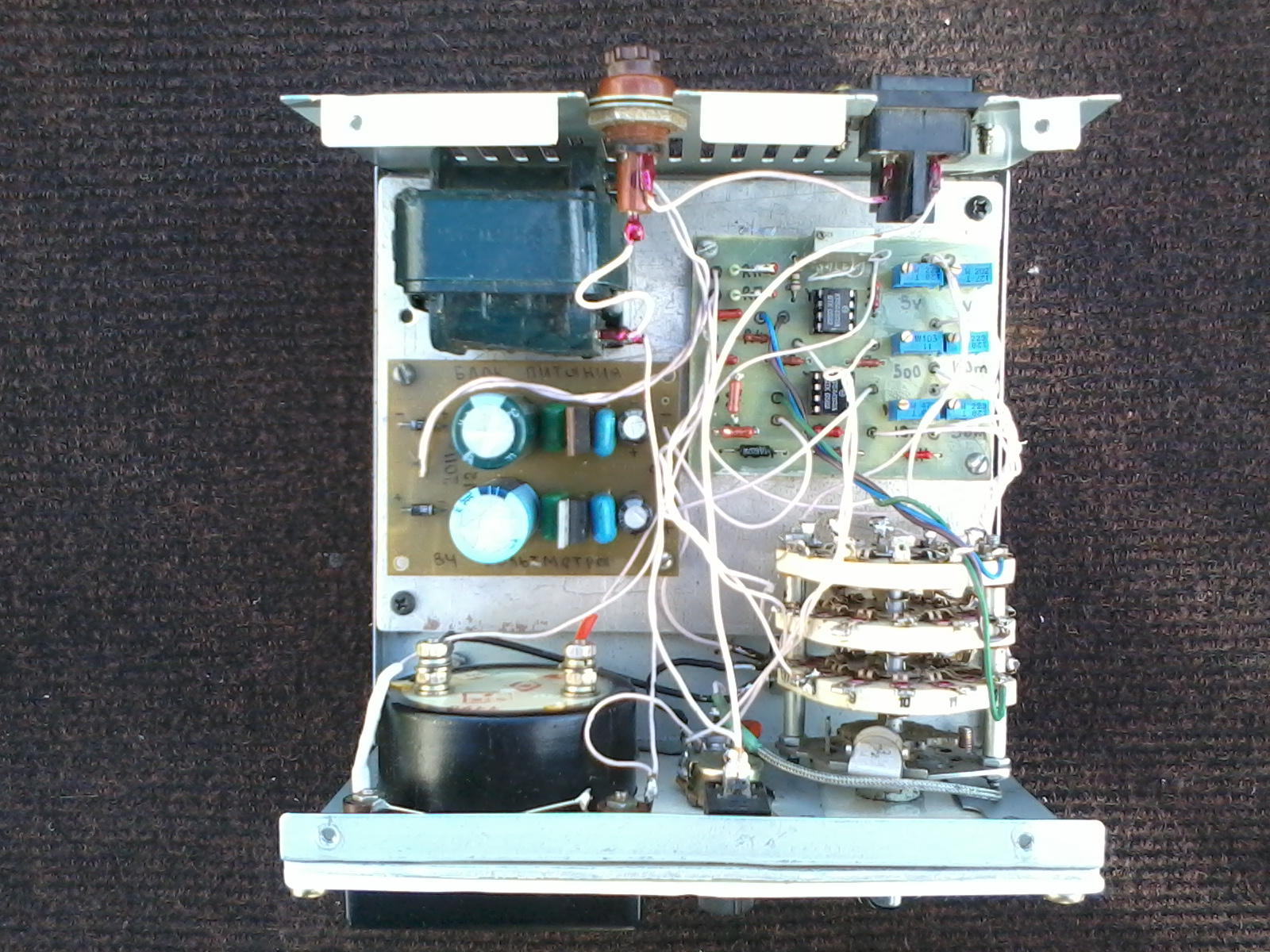

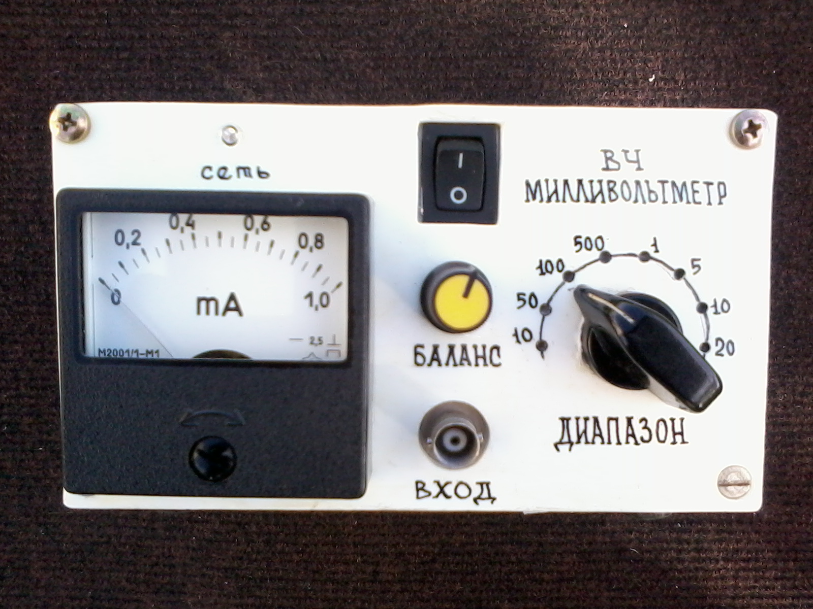

Re: Строим Ламповый мини трансивер ,,Альбатрос-80/40м
В прошлом году во время настройки своего Альбатроса необходимо было измерять ВЧ напряжения в разных точках. И хотя у меня есть осциллограф С1-65, надоело все время переводить амплитудные значения в эффективные. Решил построить ВЧ вольтметр по схеме из журнала Радио №2 за 2011 год / автор Роберт Акопов /. Отмечу сразу что схема на 90 процентов с хвостиком повторяет схему ВЧ милливольтметра, опубликованную в том же журнале Радио №7 за 1992 год / автор А. Пугач / за исключением номиналов нескольких резисторов, количества диапазонов и типа применяемых диодов. В качестве корпуса использован корпус от блока питания компьютера. В том месте где стоял кулер стенка почти полностью удалена и на ее место прикручена дюралевая пластина а уже сверху закрыта белым пластиком. Там где стояла печатная плата БП также на четыре винта прикручена дюралевая пластина и уже на нее установлены все элементы вч милливольтметра. В качестве корпуса для измерительного щупа автор применил пластиковый пенал от губной помады. Я пошел другим путем. У меня используется отрезок латунной трубки "одетый" в термоусаживаемую трубку. В качестве передней и задней части щупа применил переднюю и заднюю часть автомобильного пробника / на третьем фото внизу /. Настроил все диапазоны кроме 10 мВ, так как пока не имею возможности померить такое напряжение. С уважением Григорий R4UAC.

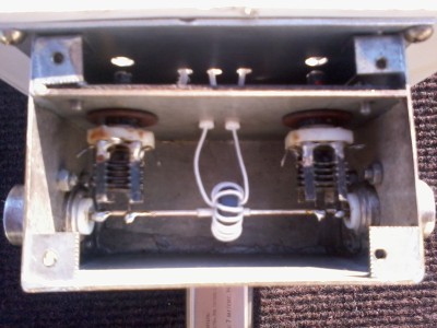

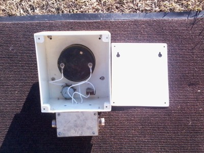

КСВ метр для Альбатроса. Моё видение данной конструкции. Схема из интернета. С уважением Григорий R4UAC.

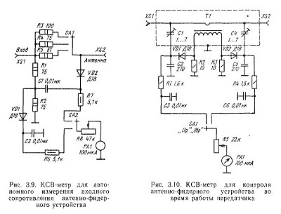

Pse ссылку.r4uac писал(а):КСВ метр для Альбатроса. Моё видение данной конструкции. Схема из интернета. С уважением Григорий R4UAC.

Ссылка на схему. Набрал в Яндексе "Измерение КСВ в фидерной линии". Высвечивается несколько сайтов. Выбираем " 3.2.2. Измерение КСВ в фидерной линии /RadioUniverse." На данном сайте две схемы рис.3.9 и 3.10 и описание . У меня КСВ метр по схеме изображенной на рис. 3.10. С уважением Григорий R4UAC.EU6AN писал(а):Pse ссылку.r4uac писал(а):КСВ метр для Альбатроса. Моё видение данной конструкции. Схема из интернета. С уважением Григорий R4UAC.

Спасибо!r4uac писал(а):Ссылка на схему. Набрал в Яндексе "Измерение КСВ в фидерной линии". Высвечивается несколько сайтов. Выбираем " 3.2.2. Измерение КСВ в фидерной линии /RadioUniverse." На данном сайте две схемы рис.3.9 и 3.10 и описание . У меня КСВ метр по схеме изображенной на рис. 3.10. С уважением Григорий R4UAC.EU6AN писал(а):Pse ссылку.r4uac писал(а):КСВ метр для Альбатроса. Моё видение данной конструкции. Схема из интернета. С уважением Григорий R4UAC.

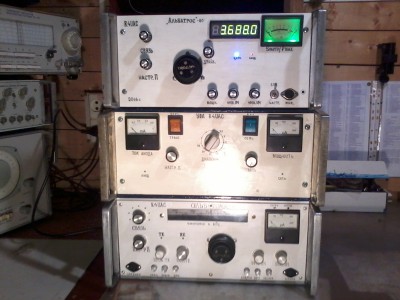

Завершаются длинные зимние вечера. Закончил все таки как и решал построить Альбатрос навесным монтажом. Сегодня провел первую связь с радиолюбителем из Курска. Далее не захотел. 1 марта приезжает сын из Москвы и он выложит фото моего 'нового' 'старого' Альбатроса на 80 м но навесным монтажом. Монтаж получился очень плотным из-за огромного конденсатора ГПД, который мне подарил знакомый. Где он применялся ни он ни я не знаем. Если необходимо, могу выложить фото и его, так как заранее предвидел что будут вопросы по нему. Нарисовал схему блока питания который применяется и в Альбатросе №1 и №2 с применением стабилизации напряжения накала ламп от US5MSQ, а также задержку включения анодного напряжения на NE555/кр1006ви1/. Если кому надо выложу./ На выходе Альбатроса №2 используется 6П36С по схеме Ромаса. Силовой трансформатор ТС-180-2 со всеми перемотанными вторичными обмотками.Удачи всем Альбатросостроителям! С уважением Григорий R4UAC.

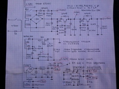

Схема БП Альбатроса №2

Если кому-то не нравится схема стабилизатора накала ламп опубликованная выше, могу порекомендовать другие схемы Сергея Эдуардовича Беленецкого US5MSQ. Так на CQ HAM при обсуждении малолампового TRX US5MSQ на странице 148 пост.1472 опубликованы две схемы стабилизаторов накала ламп с плавно нарастающим выходным напряжением. В моем Альбатросе №1 работает схема ver.1. А если кому-то нужен стабилизатор накала ламп 12,6 Вольта, то нужно смотреть пост.№1625 и 1672-1684, где моя переписка /lvovich-803/ с автором. Правда по моим испытаниям и самого автора плавного нарастания выходного напряжения не получилось. Но стабилизатор работает очень хорошо и у меня он применен в усилителе мощности на трех ГУ50. С уважением Григорий R4UAC.

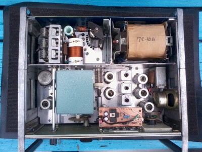

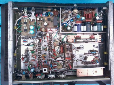

И еще. В моем Альбатросе №2 в качестве катушки ГПД применена готовая от радиостанции Р-123 /L1-17/. Данные по катушкам L1-17 и L1-18 можно найти на вышеуказанном форуме пост.1722 и 1723. С уважением Григорий R4UAC.
