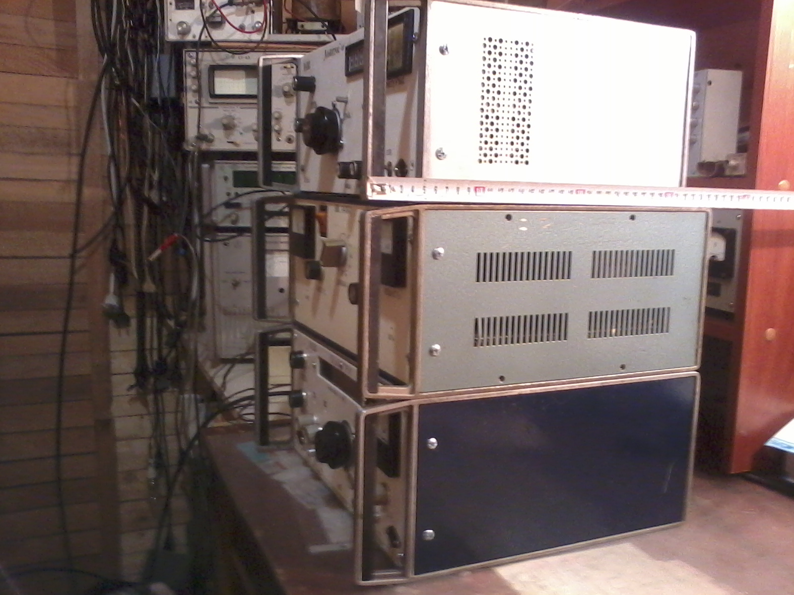

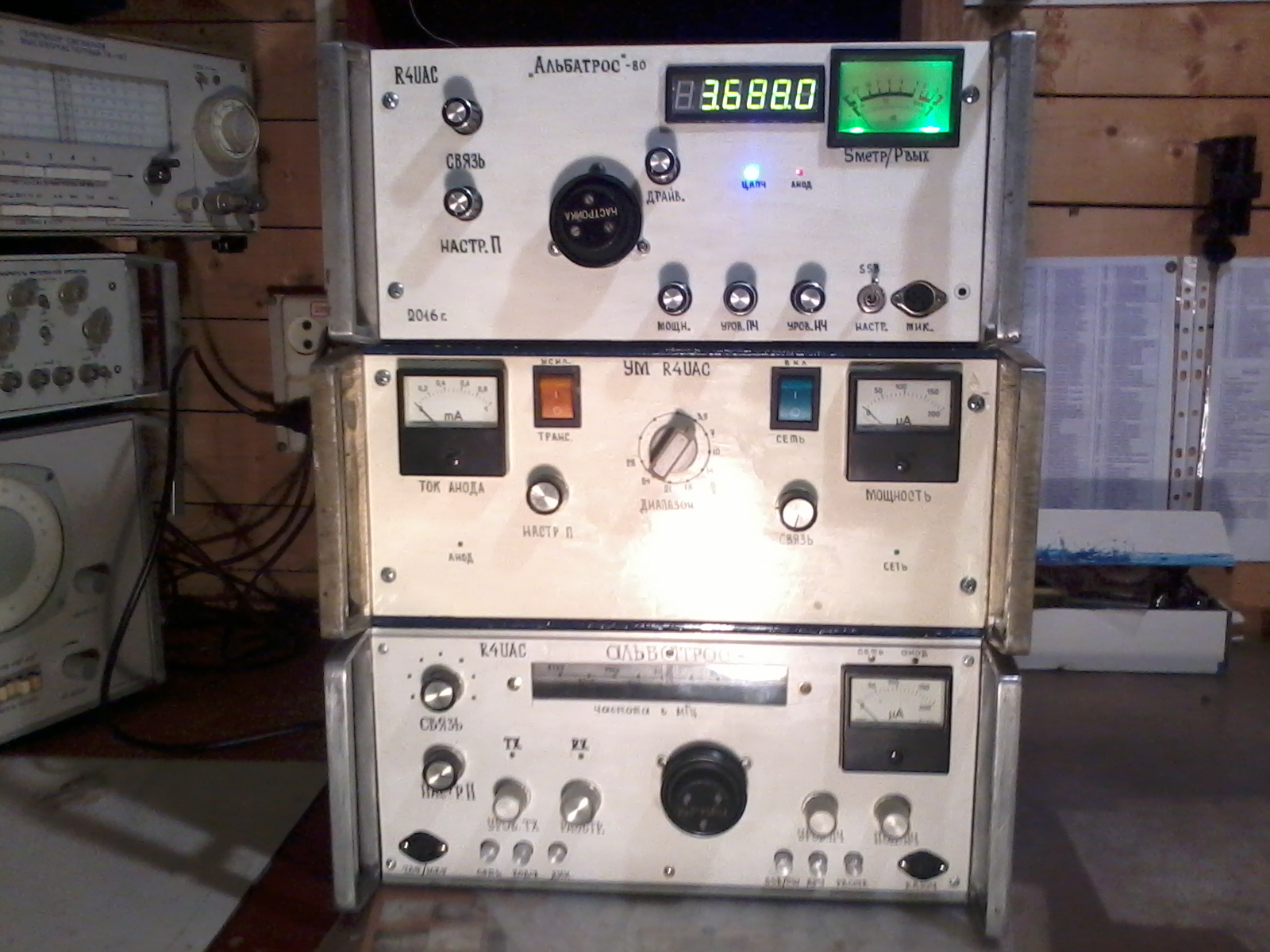

Завершаются длинные зимние вечера. Закончил все таки как и решал построить Альбатрос навесным монтажом. Сегодня провел первую связь с радиолюбителем из Курска. Далее не захотел. 1 марта приезжает сын из Москвы и он выложит фото моего 'нового' 'старого' Альбатроса на 80 м но навесным монтажом. Монтаж получился очень плотным из-за огромного конденсатора ГПД, который мне подарил знакомый. Где он применялся ни он ни я не знаем. Если необходимо, могу выложить фото и его, так как заранее предвидел что будут вопросы по нему. Нарисовал схему блока питания который применяется и в Альбатросе №1 и №2 с применением стабилизации напряжения накала ламп от US5MSQ, а также задержку включения анодного напряжения на NE555/кр1006ви1/. Если кому надо выложу./ На выходе Альбатроса №2 используется 6П36С по схеме Ромаса. Силовой трансформатор ТС-180-2 со всеми перемотанными вторичными обмотками.Удачи всем Альбатросостроителям! С уважением Григорий R4UAC.
