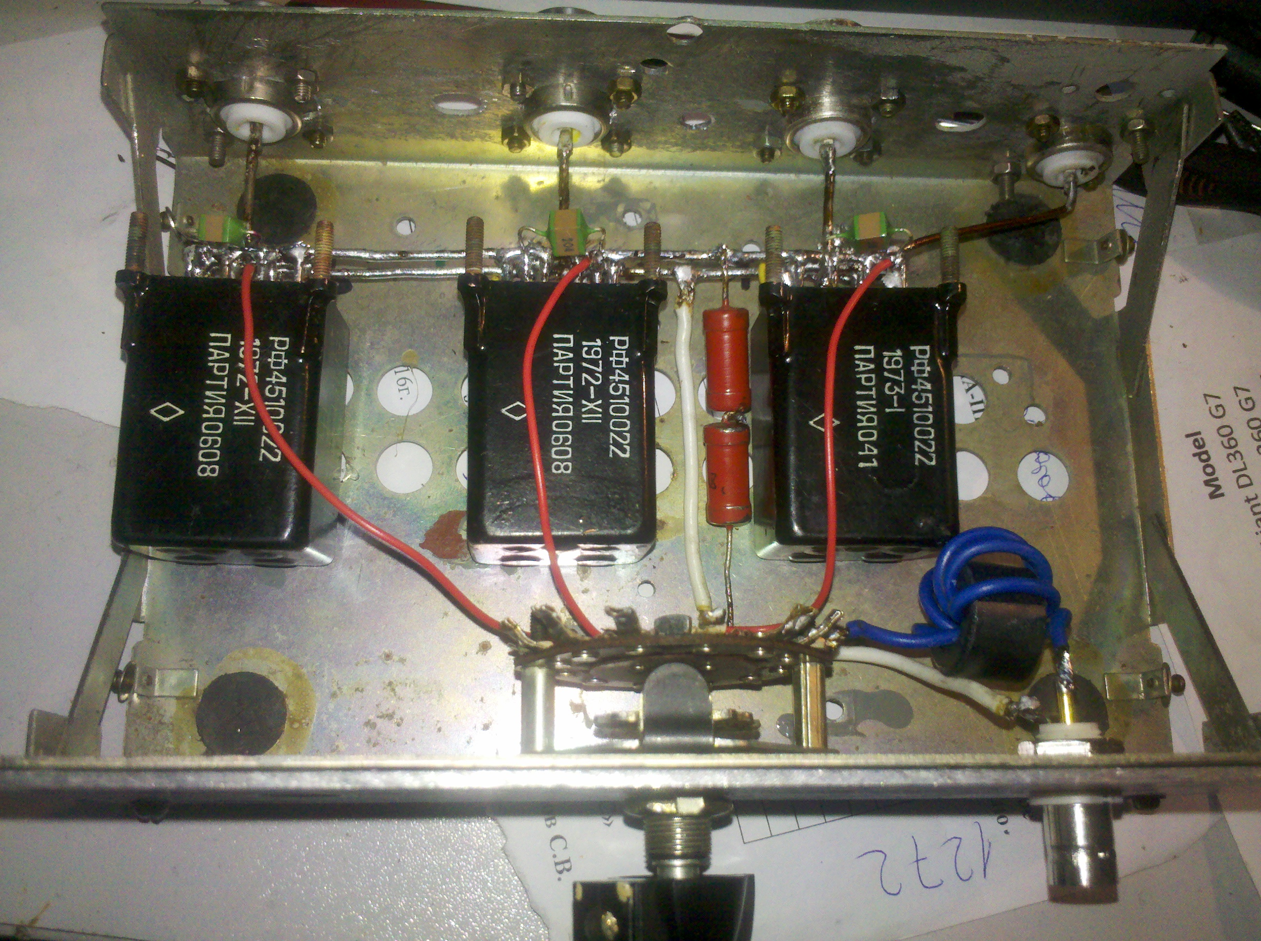

Relays antenna comutator (home made)

ага, я тоже недавно запилил себе

А реле зачем ?EW8R писал(а):ага, я тоже недавно запилил себе

В смысле? Во-первых, там контакты мощные, причем все в параллель, и реле герметичны. Во-вторых, все неактивные антенны заземлены. В третьих, при выключении коммутатора (когда пропадает плюс) заземляются все антенны. На галетнике это делать сложно и неправильно, на реле проще.ew3ew писал(а):А реле зачем ?EW8R писал(а):ага, я тоже недавно запилил себе

Может кто и сподобится, но без ВЧ реле, лучше коаксиальных, это будет уже "комукакер"Ferrum1827 писал(а):Интересно было бы увидеть что-то коммутируемое на 2-70 в таком исполнении

2 EW8R: я бы положил посеребренную шинку под мамы, ато при достаточной моще можно пальцы обжечь, либо вовсе хату спалить нах.ен

на 2 антенны пойдет 1 реле типа РЭВ-14 (РЭВ-16) если трансивер типа yaesu FT-8x7 - будет отдельно антенна на 2-ку и на 70 см...а на большее количество антенн...ew3ew писал(а):Может кто и сподобится, но без ВЧ реле, лучше коаксиальных, это будет уже "комукакер"Ferrum1827 писал(а):Интересно было бы увидеть что-то коммутируемое на 2-70 в таком исполнении

Имелась в виду шинка примерно, как на ф.8 http://www.4-square.co.uk/eu/pa0gmw/index.html. Оксидное покрытие шасси или литье - на ВЧ проводник сомнительный…. У топикстартера учтено.ew3ew писал(а):...я бы положил посеребренную шинку под мамы...

А, теперь понял. Хороший совет, спасибо. Надо положить. Хотя пока что работа большой мощностью не предполагается (ew3ew писал(а):Имелась в виду шинка примерно, как на ф.8 http://www.4-square.co.uk/eu/pa0gmw/index.html. Оксидное покрытие шасси или литье - на ВЧ проводник сомнительный…. У топикстартера учтено.ew3ew писал(а):...я бы положил посеребренную шинку под мамы...

Лучше одну сплошную без разрывовEW8R писал(а):...Надо положить...
