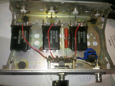

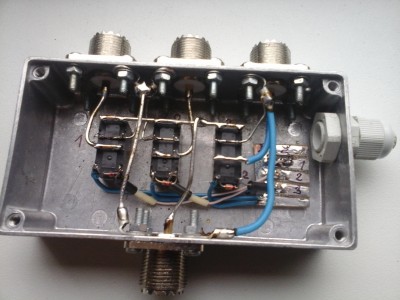

Relays antenna comutator (home made)
Сообщение LY3BRA »
home made

Re: Relays antenna comutator (home made)
Сообщение EW8R »
ага, я тоже недавно запилил себе
Сообщения: 449
Сообщение ew3ew »
EW8R писал(а):ага, я тоже недавно запилил себе
А реле зачем ? :nez-nayu:
Сообщения: 533
Откуда: Гомель
Сообщение EW8R »
В смысле? Во-первых, там контакты мощные, причем все в параллель, и реле герметичны. Во-вторых, все неактивные антенны заземлены. В третьих, при выключении коммутатора (когда пропадает плюс) заземляются все антенны. На галетнике это делать сложно и неправильно, на реле проще. :smu:sche_nie:
Сообщения: 449
Сообщение ew3ew »
EW8R писал(а):.. там контакты мощные... и реле герметичны...
Спасибо. Излишка запасов реле не имеете? :smu:sche_nie:

Сообщения: 449
Сообщение ew3ew »
2 EW8R: я бы положил посеребренную шинку под мамы, ато при достаточной моще можно пальцы обжечь, либо вовсе хату спалить нах.ен :nez-nayu:

Сообщения: 449
Сообщение ew3ew »
ew3ew писал(а):...я бы положил посеребренную шинку под мамы...
Имелась в виду шинка примерно, как на ф.8 http://www.4-square.co.uk/eu/pa0gmw/index.html. Оксидное покрытие шасси или литье - на ВЧ проводник сомнительный…. У топикстартера учтено.
Сообщение EW8R »
А, теперь понял. Хороший совет, спасибо. Надо положить. Хотя пока что работа большой мощностью не предполагается (
Сообщения: 449
Сообщение ew3ew »
EW8R писал(а):...Надо положить...
Лучше одну сплошную без разрывов :ny_tik:
