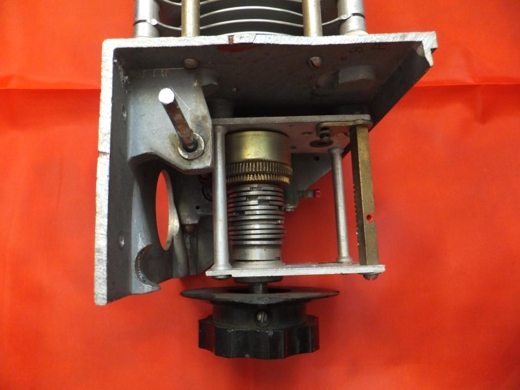

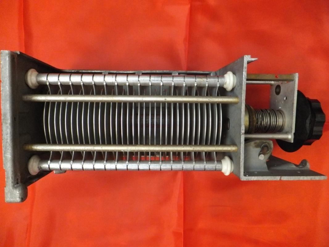

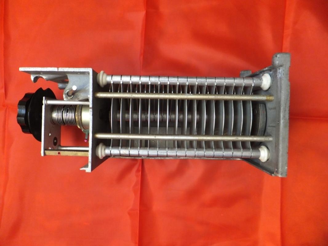

Куплю или обменяю конденсатор переменной ёмкости, показанный на фото.

Вопрос:
Кто знает минимальную и максимальную емкость этого КПЕ?
Говорят, что он от РСБ-70.

Вроде то, но что-то дорабатывать нет желания.ew8cm писал(а): Игорь это не то что ты ищешь, только без привода?
Михаил, не знаешь какая минимальная ёмкость у КПЕ от РСБ70?
Это он.
- Сообщения: 310
Re: Конденсатор Переменной Емкости
По виду примерно 20-25 пф. Станция не работала выше 18мгц поэтому и малая емкость не нужна.

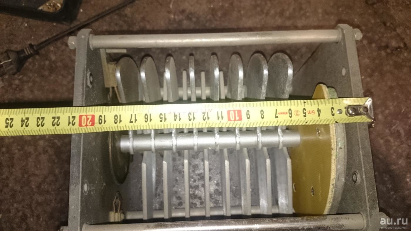

КПЕ от УСС 1 кВт р/ст Р140.
Всё оправдано.

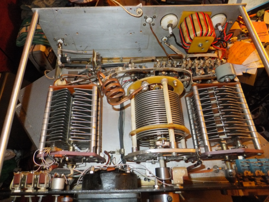

Для информации:
Выходная мощность р/ст Микрон
на эквиваленте нагрузки 50 ОМ, в режимах:
– ТЛФ ОМ (пиковая) не менее 400 Вт
– ТЛФ AM (пиковая) не менее 400 Вт
– ТЛГ не менее 100 Вт
Фото моeго 1 кВт СУ в 1990г.
Хочу сделать точно такое.
КПЕ и переменная индуктивность от СУ р/ст Микрон.
Вначале применил переменную индуктивность от РСБ-5,
но токосъемник там быстро прогорел.
С индуктивностью от СУ р/ст Микрон проблем не было.
Куплю или обменяю конденсаторы переменной ёмкости, показанные на фото
или другие с большим зазором.

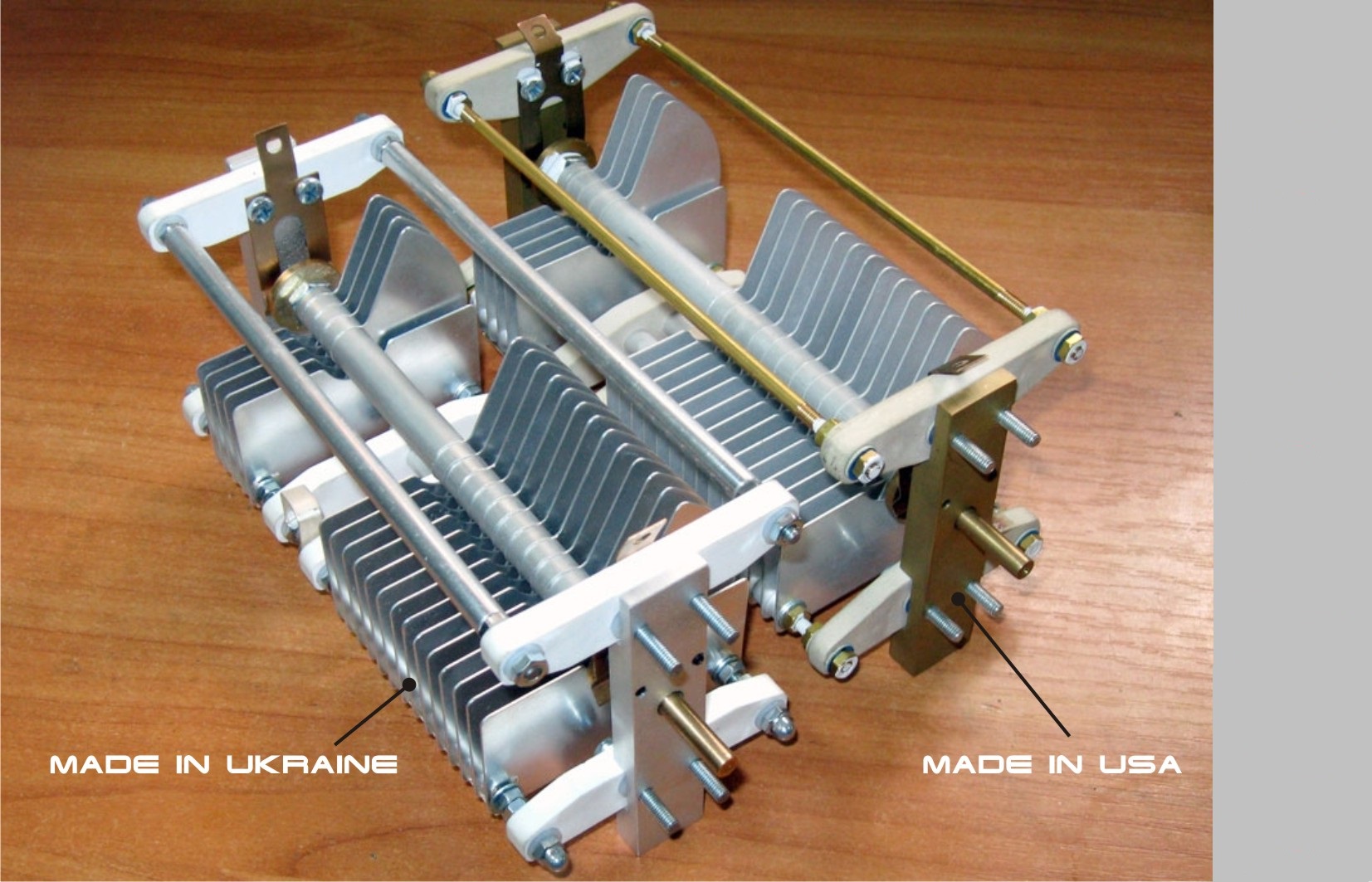

У меня примерно то же, только изоляторы не керамика. Заказать бы на фарфоровом заводе такие изоляторы... С другой стороны конденсатора изоляторы в принципе не нужны, основание все равно на корпусе. А цену узнавал?

Да, похож, а клон сделали
в Украине, зато какой хороший клон.
Не отличить от фирменного американского.

Посмотри на украино-американские КПЕ.
Фото выше.
Качество и внешний вид соответствуют.
КПЕ от РСБ70, Микрона - тоже вещь!
А самодельные КПЕ экономкласса,
даже при их низкой цене похоже не очень
пользуются спросом).
А жаль!
Хороший клон это залог хорошего успеха!
