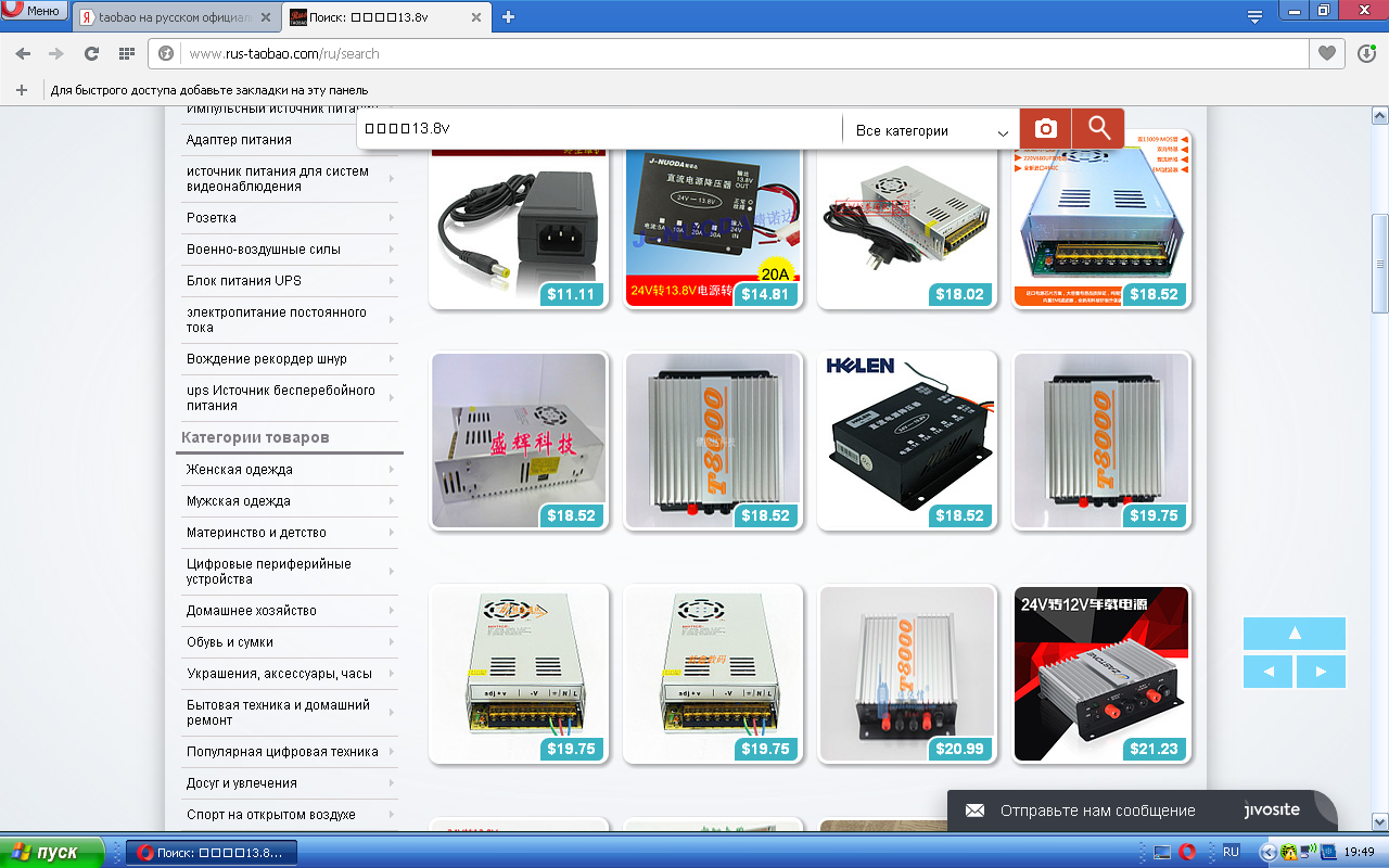

Ваше мнение об этом блоке?
Посмотрел по быстрому на обозначенном вами сайте.
Цены примерно такие же как на аллиэкспресс

Мнение описал выше.Наверное за год что-то изменилось,поднялись расценки на почтовые услуги.
Найду адрес посредника,подскажу в личку,давно ничего уже не покупал.
Посредник покупал прямо на заводе,где их (ИБП )выпускали.
