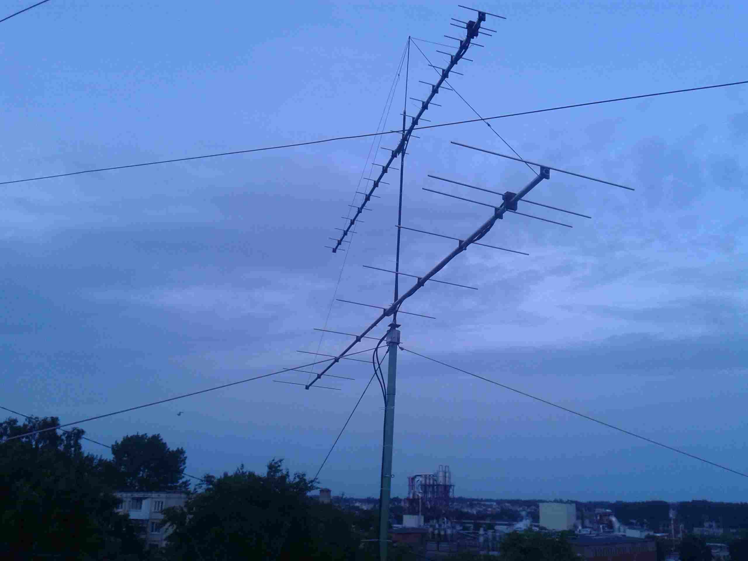

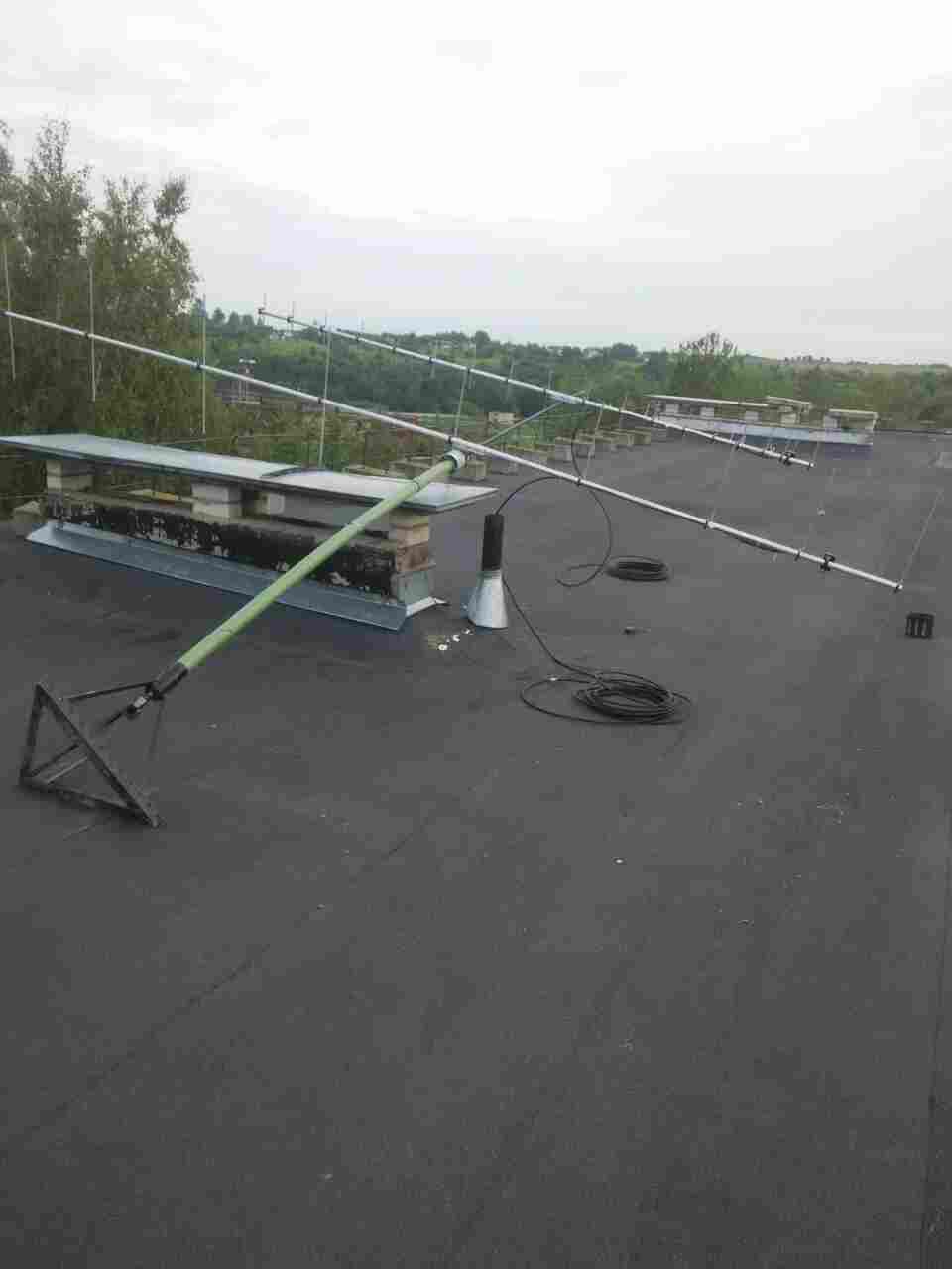

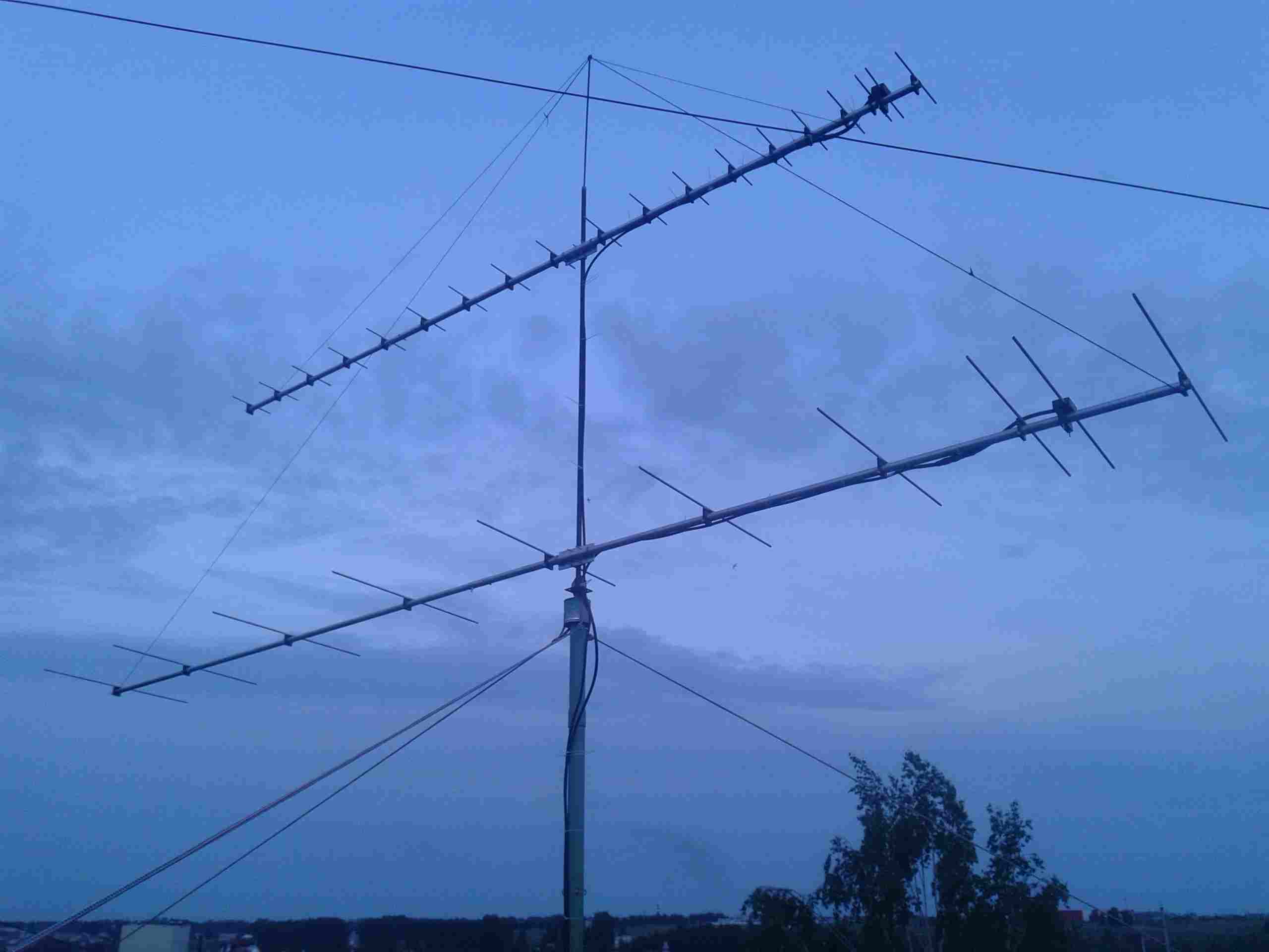

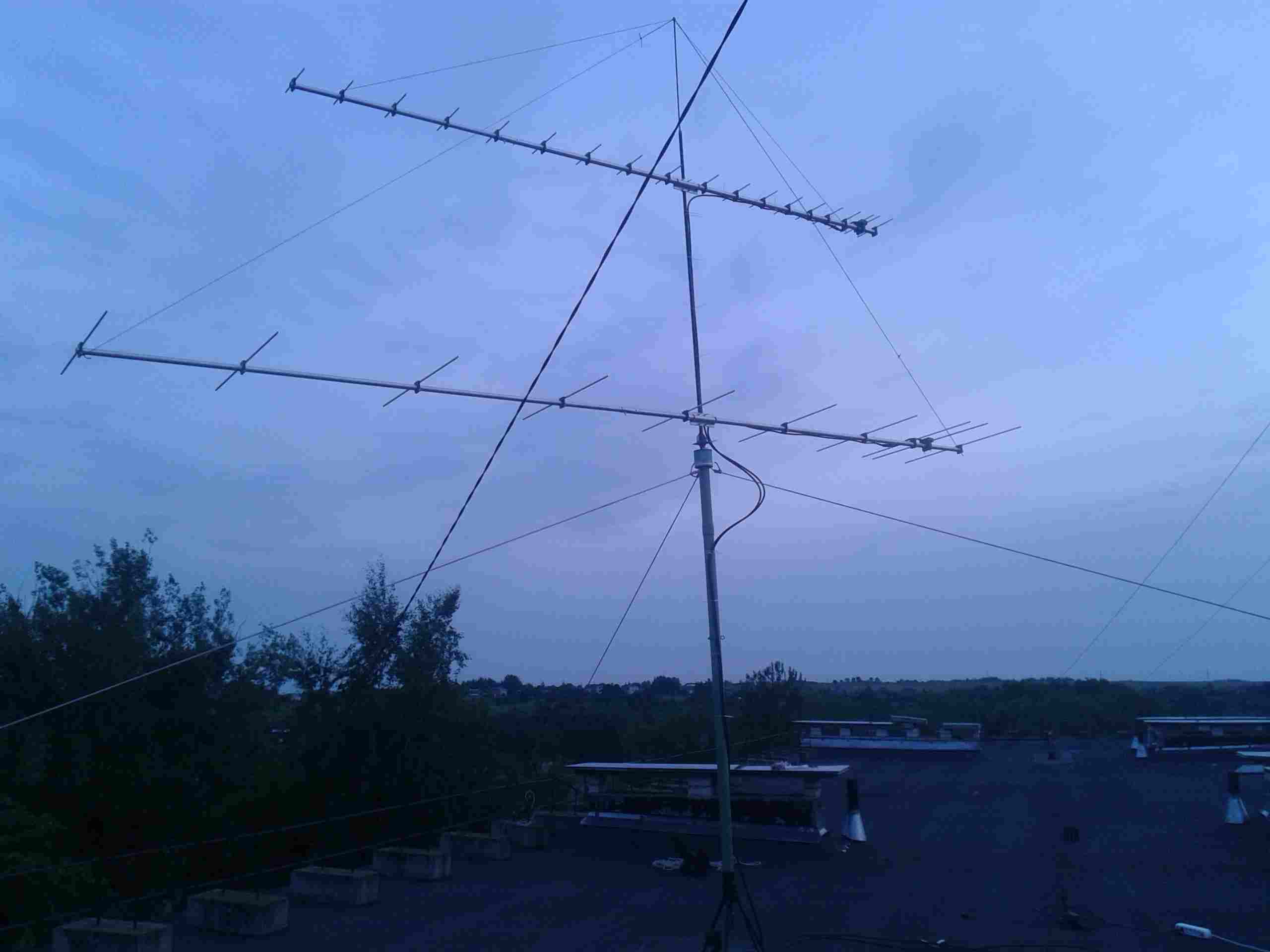

Долгожданный и отважный шаг Виталий!
Вот теперь и ко55 будет хорошо "прикрыт".Судя по горизонту, совсем не плохо, хотя и "хрущёба" по-видимому. Ну и ещё могу дать совет из практики таким отважившимся. Крепить основание надо (хоть растянуть) в данном случае, а вообще на домах такого типа лучше пристраивать ант на будку выхода на крышу, их как правило две, но бывает и на каждый подъезд. В этом случае исключена возможность повреждения крыши (а ещё некоторые такие крыши утепляются пенопластом их становится вообще легко попортить), а это "красная карточка" от жильцов. И ещё очень полезно делать 4-ре растяжки! В таком случае ант. прекрасно валится и поднимается одними руками, и есть возможность сделать элевацию (послушать ЕМЕ, или просто реально оценить свои шумы).
Успехов и до встреч!

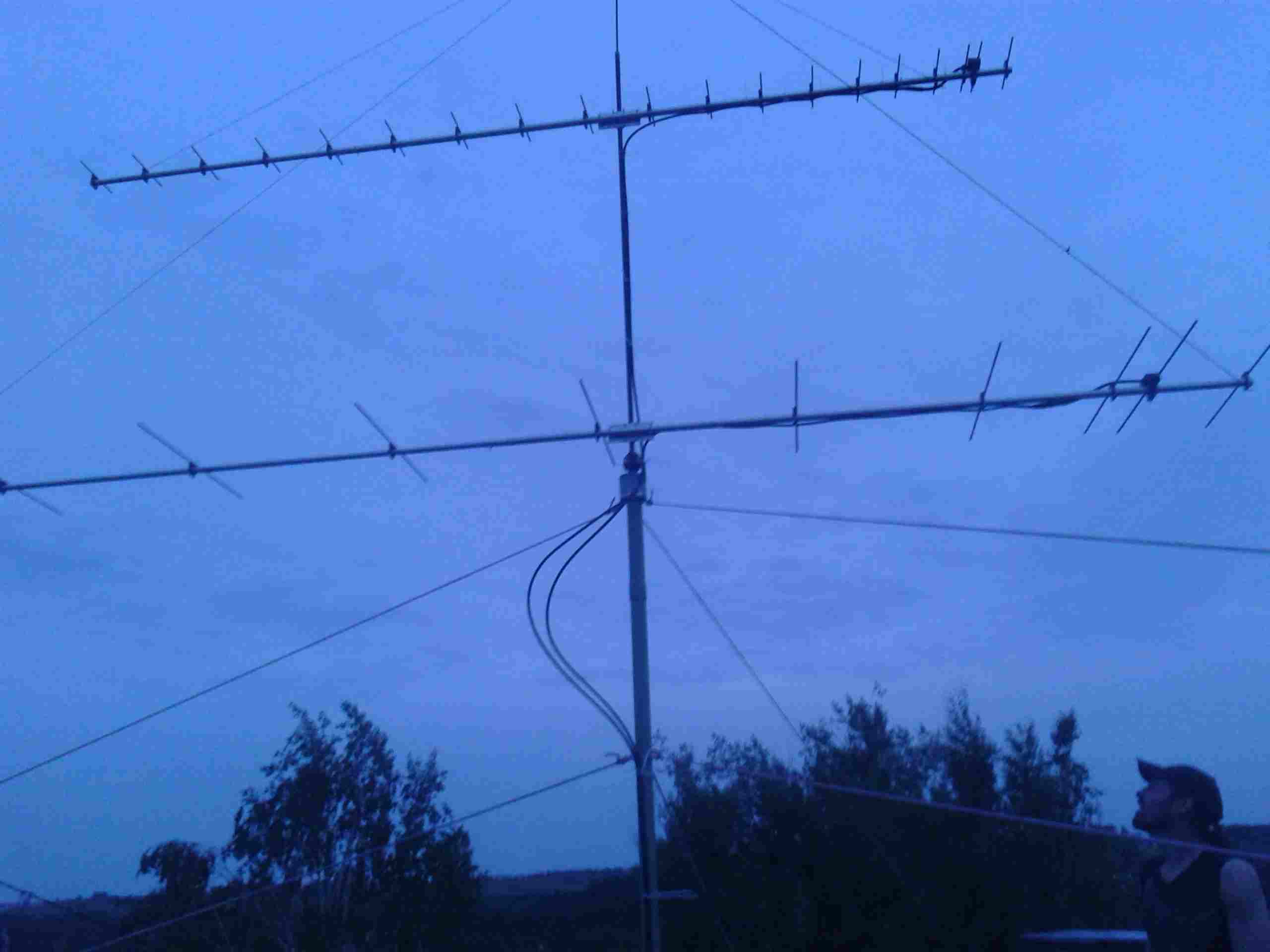

Сегодня МЧС предупреждает - сильный ветер. Начинаю мандражировать, как выдержит моя мачта...А еще я на растяжки использовал не металлический трос, а шнуры из хоз.магазина, правда толстые - 8 и 10 мм наружным диаметром...а внутри там еще чем-то армировано. Как считаете можно ли их использовать в качестве растяжек? Или со временем заменить на металлический тросик??

Вот насчёт шнуров, волноватся не стоит... У меня капроновые (местного пр-ва) стоят на дельте 160м уже 15лет! И здесь на УКВ тоже 4 года. Им страшно только трение! Ни гниют и не портятся, отличаются по структуре (как плетутся) и от этого зависит как тянутся! Да и стоят 2-3р. 25м, где-то Ф5-8мм, какие я и использую! На растяжке бума там потоньше - Ф 3-4 мм. Я постараюсь сфоткать, у нас выбор (за счёт лентоткацкой фабрики) обалденный и я "перепокупил" и перепробовал все что попадались
А железные тросы ставят на такие ант. только "крэзи мэны", которым железа не хватает в ант. и голове!

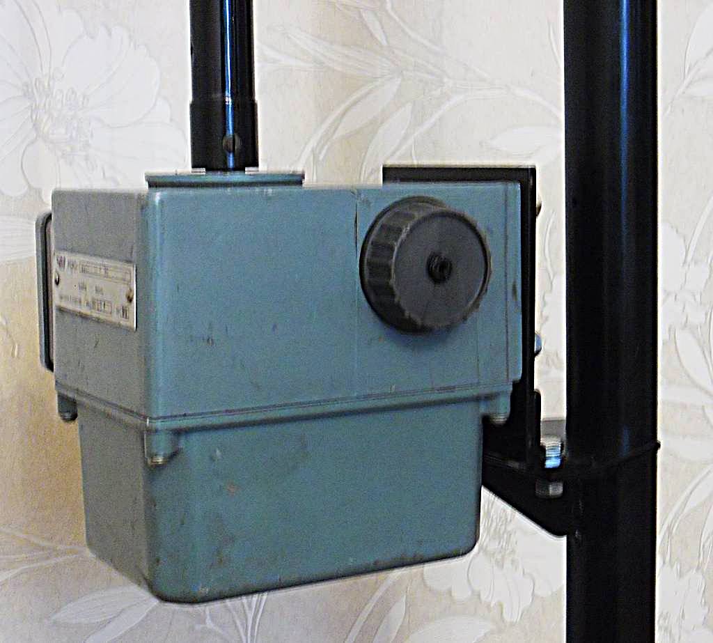

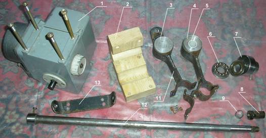

Спасибо, успокоил!! Мне тоже так кажется, что должны выдержать...Сейчас шел с работы домой специально обошел дом. чтобы посмотреть антенну. Ее конечно колбасит, но мачта стоит ровненько...Только бумы качаются. Обещают 14 м/с, МЧС всему городу смс отправил о предупреждении. Интересно, сколько времени выдержит редуктор пока его разобьет такими ветрами. У меня вот такой как на фотографиях ниже - это я не свою, а чьи-то фото нашел с таким же поворотным как и у меня. Там вроде бы червячная передача? Я так глубоко ее не разбирал, так как с такими железяками я на Вы.

Редуктор это самый "путёвый"
из тех что у меня перебывали! Однако сгорел двигатель что у меня, что у EW7W... Он сильно затекает, и очень трудно с этим бороться! А предупреждения и здесь аж два получил! Может проверить что готов??? 144-1300 пока я на крыше (до 24:00)

Посмотрел сейчас панораму КСВ обеих антенн с помощью NWT-500. На 144 МГц картина полностью совпадает с измеренной AA-230, т.е. NWT-500 можно доверять. Видно, что практически весь диапазон 144-146 МГц попадает в минимум КСВ. На частоте 127 МГц есть какой-то паразитный резонанс, возможно связанный с окружающими предметами на крыше. На 432 МГЦ антенне видно, что есть четкий минимум КСВ и соответствующий ему резонанс, но к сожалению, он немного выше рабочего участка 432 - 432,2. Минимум КСВ - на частоте 435 МГц около 1,1 , на частоте 432,2 МГц уже идет рост КСВ и там он = 1,4. Что все еще неплохо на мой взгляд. Еще в этой "лабораторной работе" мне было интересно увидеть подтверждение теории длинных линий, что в резонансной полосе частот антенны, площадка минимума КСВ практически плоская, т.е. там у антенны находится резонансный интервал и там чисто активное сопротивление, равное волновому сопротивлению фидера. Точнее сказать, приблизительно равное, так как КСВ в самом минимуме все же не = 1. Для фидера это режим бегущей волны. А за пределами резонансной полосы , комплексное сопротивление антенны уже совсем не равно волновому сопротивлению кабеля. Кабель находится в режиме стоячей волны, поэтому видны ярко выраженные, периодически повторяющиеся минимумы и максимумы сопротивления линии (фидера).

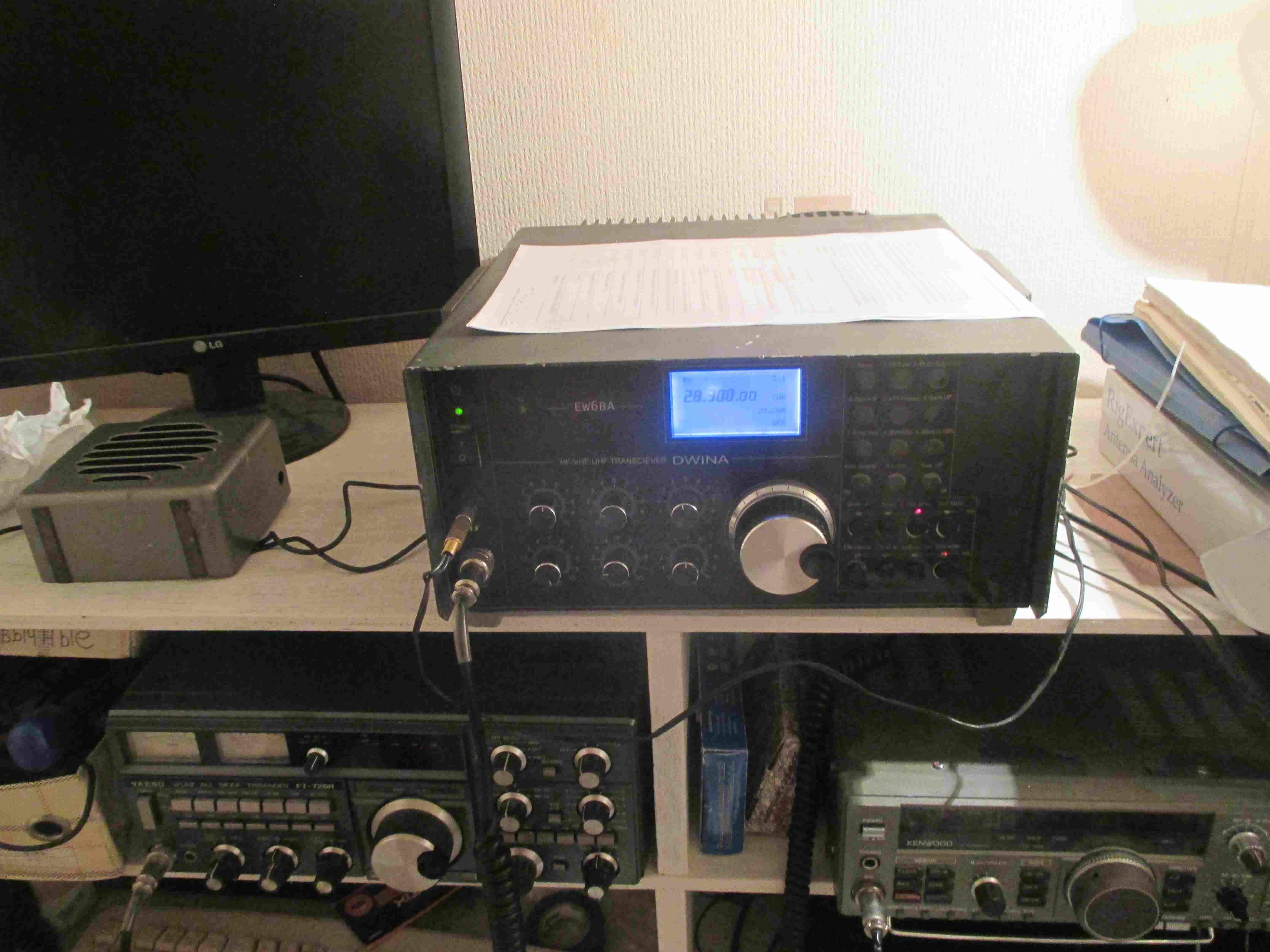

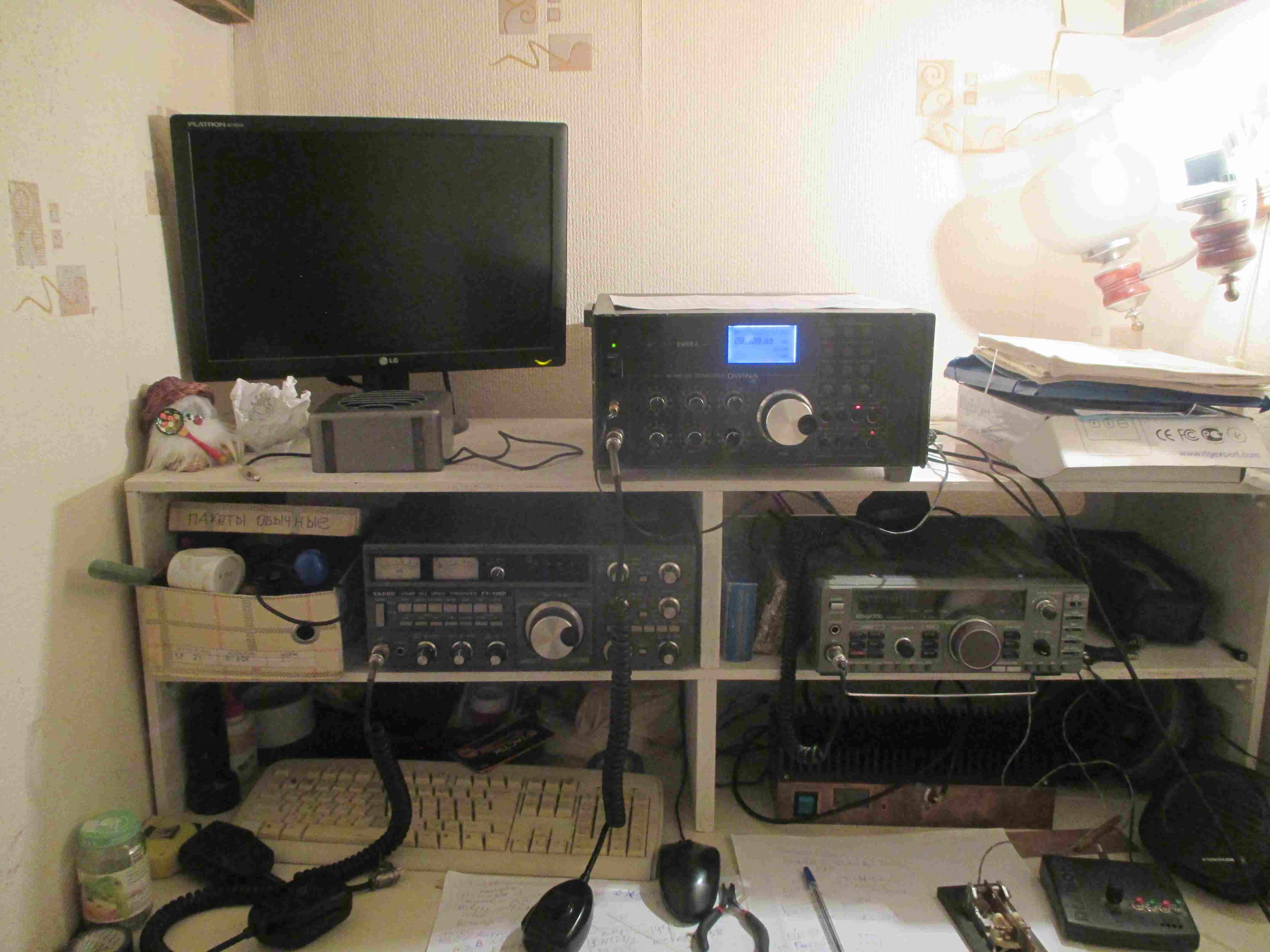

Шикарный аппарат и по дизайну и по звучанию (имел удовольствие немного послушать). Виталий, ты молодчина! Ну и пользуясь случаем хочу сказать тебе огромное спасибо за модуль ключа (без CW тоскливо было в эфире). Удачи,73!
