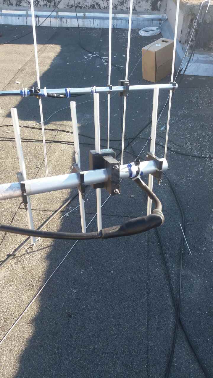

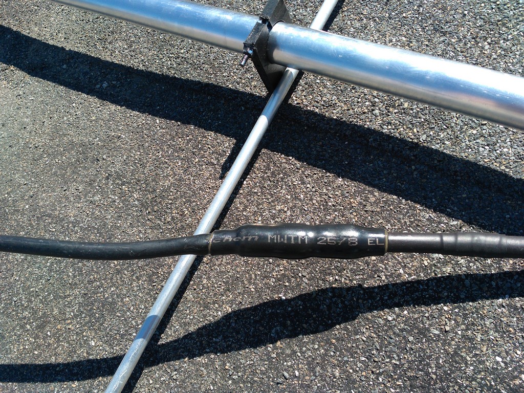

Виталий, привет!
Да, ТУТ, что я тебе давал с термоклеем - вещь 100% надёжная, но демонтаж действительно малоприятный. Сам буду менять ант на 144 и буду срезать, но потом снова новый поставлю на разъём, чтобы спасть спокойно. Легко обсаживается горелкой на баллоны, в любом строительном полно на любой вкус. Главное не пережечь...
Вариант другой, как в сотовых сетях, там разъёмы герметезируют сырой резиной, есть он как изолента. Но сам не пробовал этот способ.

Re: Антенны 1296
Да, я искал на стройрынке и авторынке именно эту изоленту из сырой резины...Никто такой не видел. У одного только нашел балон под пистолет, в котором что-то очень похожее на сырую резину. Типа герметик из сырой резины, которую не нужно вулканизировать - само застывает.Вот этим я и прошелся по всем разъемам и входам кабеля в разъемы...

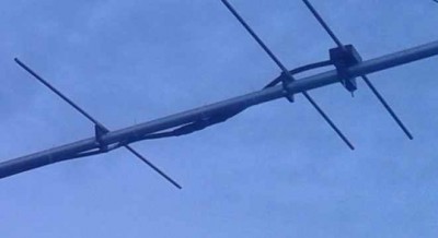

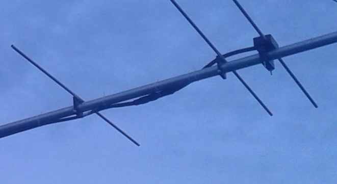

Владимир Ильич, спасибо за науку! Не знал такого про изоленту! Уточните пожалуйста, что Вы имеете ввиду под нижним кабелем?? Не могу сообразить как применить Ваш способ в моем случае....

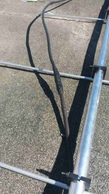

У меня стык выглядит вот так : показал для примера на антенне 144, на 432 - тоже самое**** если нет "кушкрафтовских" резинок-зонтиков, то можно просто намотать изоленту. Я начинаю снизу, делаю миллиметров 10-15 - свешивающуюся юбку, потом вверх, плотно по разъему и по кабелю. Главное - это на мотать изоленту на НИЖНИЙ кабель.

Re: Антенны 1296
Юра, а поверх клеевой ТУТ, одета обычная?

Re: Антенны 1296
Нет, они разные есть, у тебя зелёные в крапинку без надписей. Этот Raychem с надписями.ew6ba писал(а):Юра, а поверх клеевой ТУТ, одета обычная?

Re: Антенны 1296
[quote="ew6ba"]Владимир Ильич, спасибо за науку! Не знал такого про изоленту! Уточните пожалуйста, что Вы имеете ввиду под нижним кабелем?? Не могу сообразить как применить Ваш способ в моем случае....
[quote
Когда кабель свешивается сверху вниз, то от места свинчивания разъемов - вверх - кабель ВЕРХНИЙ, а вниз, соответственно, кабель НИЖНИЙ. Даже если с наклоном.
[quote
