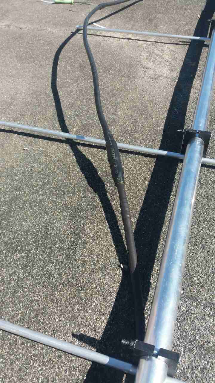

Кстати, есть фото как получается с ТУТ
73, Юрий EW6X (ex EW6BN)
Сообщения: 542
Откуда: Витебск
Re: Антенны 1296
Сообщение ew6ba »
Юра, а поверх клеевой ТУТ, одета обычная?
73!!! Виталий (EW6D ex EW6BA)

ew6ba писал(а):Юра, а поверх клеевой ТУТ, одета обычная?
Нет, они разные есть, у тебя зелёные в крапинку без надписей. Этот Raychem с надписями.
