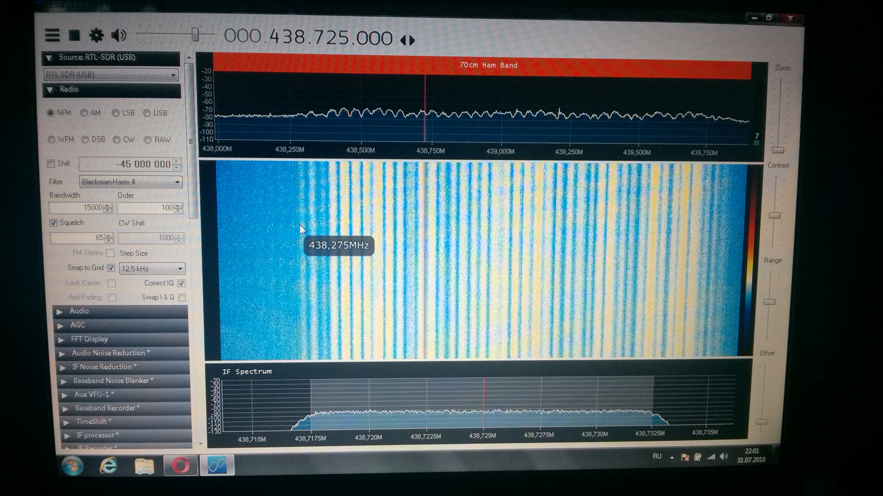

Снял видео помехи забивающей прием на укв. На двойке и 70см вертикалы ставить смысла нет около такого светодиодного фонаря, треск забивает сигналы которые проходят на слух слабее 5 баллов. Что удивительно так на 27-30MHz этот светодиодный фонарь помеху не дает. После того как вкрутили эти фонари вначале думал поискать в магазине другие которые не дают помеху и вкрутить свои, но потом решил сделать по другому, снял J-антенну на 2м и поставил яги которые ниже лифтовой и повернуты задом к фонарям. Больше помеха не беспокоит.
https://youtu.be/ake6giK__QI

Заметил интересную вещь :-): На антенну направленную на Бобруйск идет цифровой сигнал, а на антенну направленную на Гродно сплошная завеса.
