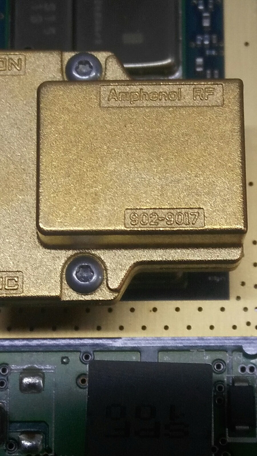

Разобрал три усилителя 70Вт, 100Вт и 130Вт на 1800Мгц, так замену FP2189-G и не нашёл.
Куча всяких цацек но не то.
Сообщения: 2609
Re: Совместное изготовление аппаратуры для QO-100
Зато нашёл грузило для рыбалки хорошее.
Данных найти не удалось.
