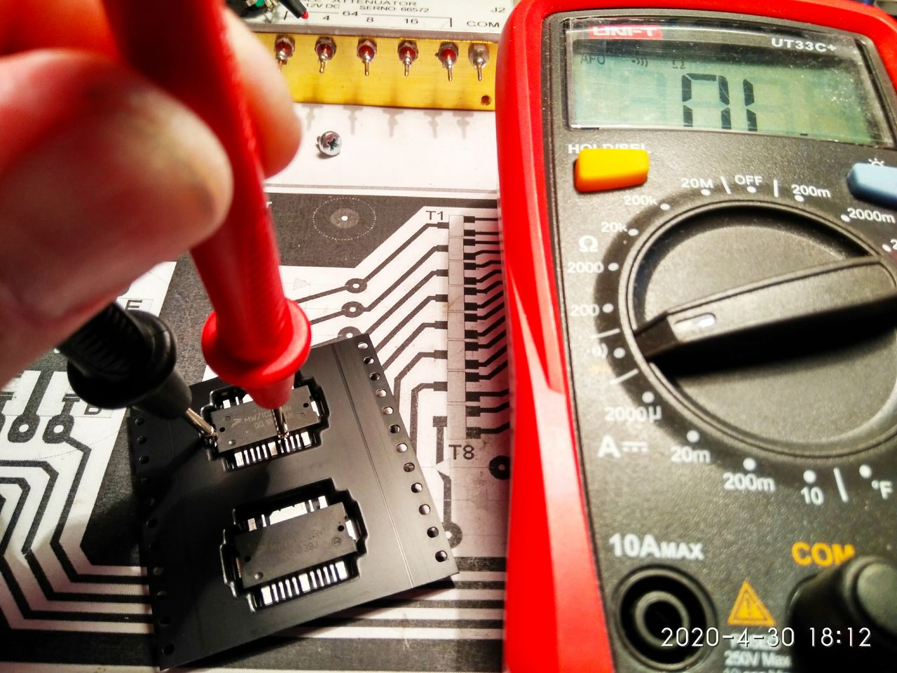

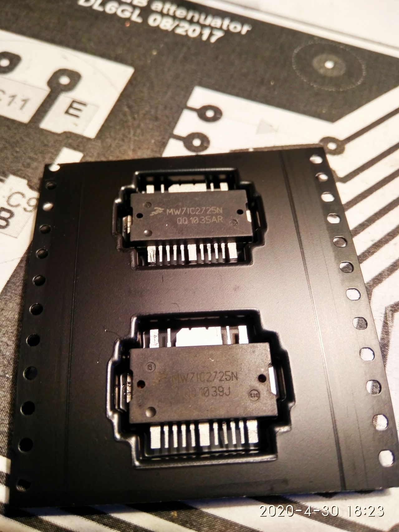

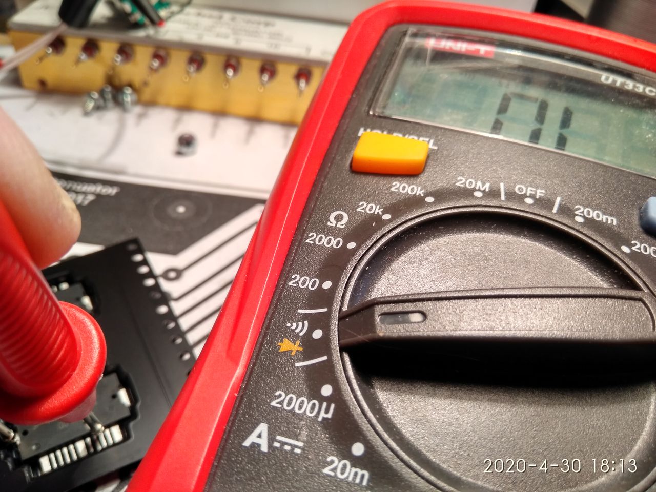

Пришли микросхемы MW7IC2725N, проверил как написано выше всё в норме выводы 8 9 10 звонятся, 0,6в на всех.EU2AA писал(а):Шаг 8. Входной контроль комплектации.
Всю сомнительную комплектацию нужно проверять по электрическим параметрам.
Шаг8. MW4IC2020.
Метод первым описал Антон, EW6FS.
Как попадет в руки — срезу прозвонить выводы 8, 9 и 10 на корпус, используя ЗАЩИШЕННЫЙ режим мультиметра (с диодом) как на фото.
Это управляющие входы по всем трем каскадам.
Все три вывода должны показывать сопротивление в районе 700-900.
Если хотя бы один в обрыве, готовите петицию поставщику, используя пример:
«ВНИМАНИЕ! При проверке купленной у Вас MW4IC2020 мультметром в ЗАЩИЩЕННОМ режиме, обнаружены обрывы вывода 8».
Либо 9, либо 10. Который не звонится.
по-английски:
“ATTENTION! When checking the MW4IC2020 purchased from you with a multimeter in the PROTECTED mode, output breaks were detected 8”.
Прилагаете фото, желательно свое.
Жмете кнопку «открыть спор» и копируете туда английский текст и фото.
Поставщик, почитав, быстренько предложит ЗАМЕНИТЬ или Вернуть деньги.
Выбирайте первое.
Заказывал у этого продавца по US $4.73 доставка US $3.74
https://aliexpress.ru/item/33000045121. ... 33edWDJ2al

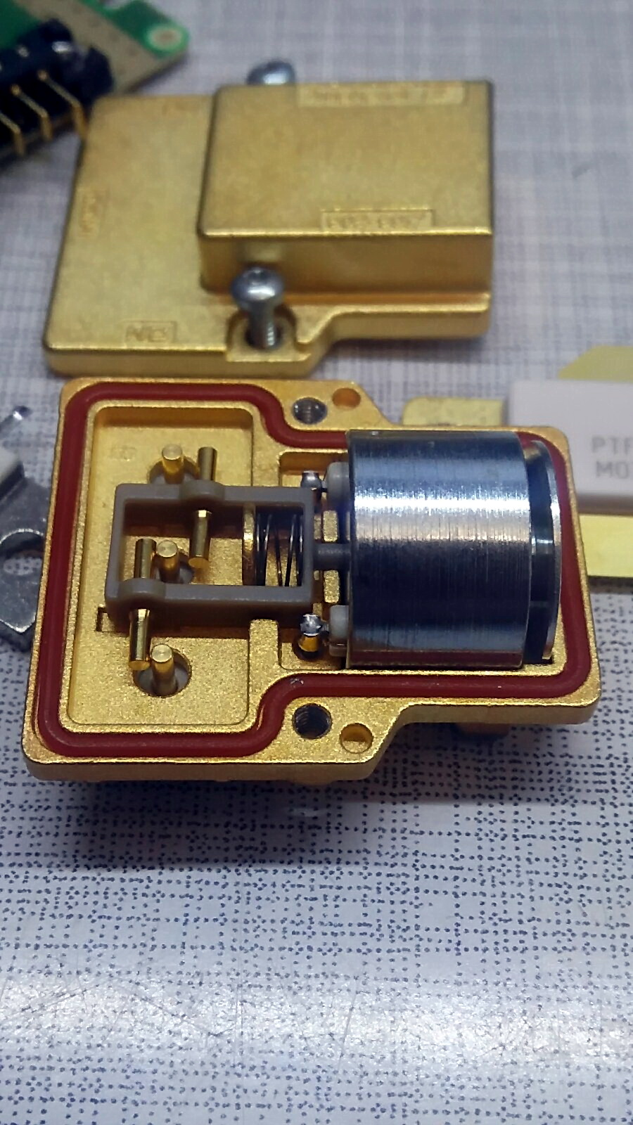

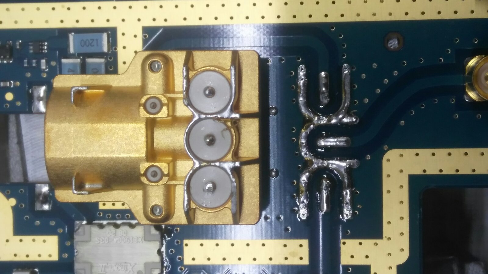

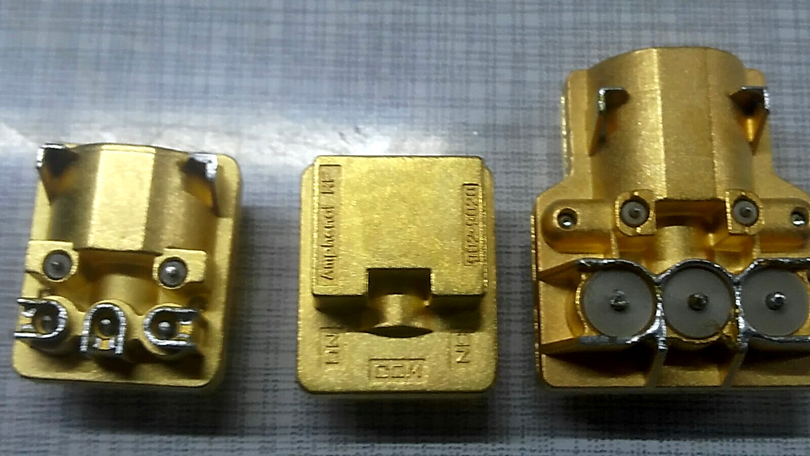

Разобрал три усилителя 70Вт, 100Вт и 130Вт на 1800Мгц, так замену FP2189-G и не нашёл.
Куча всяких цацек но не то.

Re: Шаг 8. Входной контроль комплектации. MW4IC2020.
По этой наводке заказал у него пару MW7IC2725N. Пришли довольно быстро, за 22 дня. Прозвонил - ни один вывод не звонится (Звонил, естессно, в обоих направлениях. На всякий случай - 2-мя разными мультиметрамиEW2CC писал(а):Пришли микросхемы MW7IC2725N, проверил как написано выше всё в норме выводы 8 9 10 звонятся, 0,6в на всех.
Накатал продавцу телегу ...
