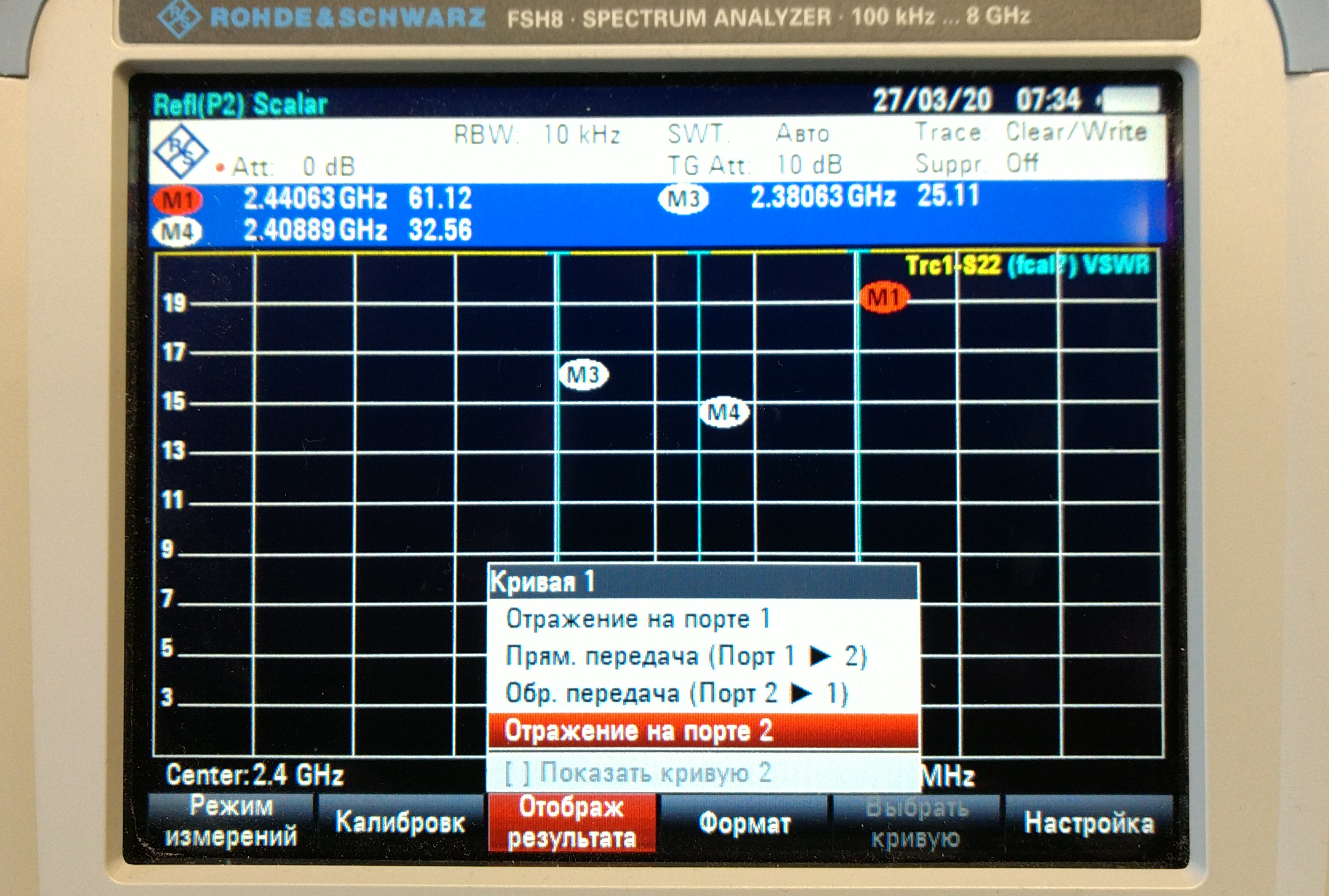

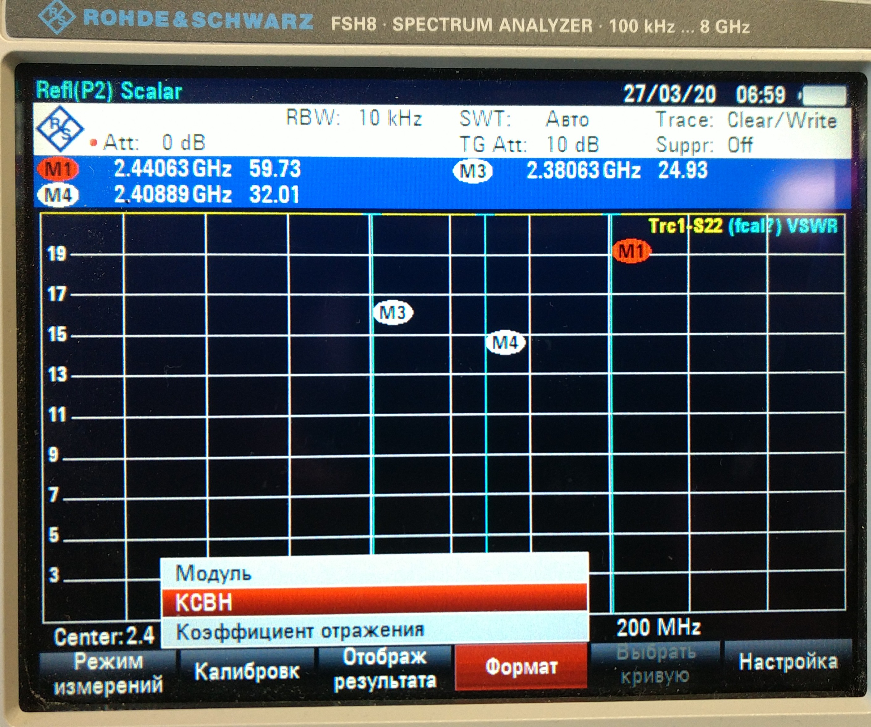

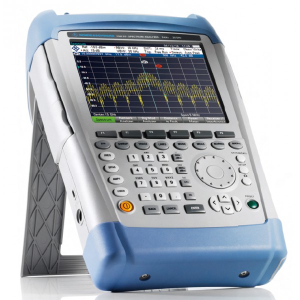

О каком анализаторе речь?
Анализатор спектра Rohde & Schwarz FSH8 от 100 кГц до 8 ГГц
Имеет сертификат поверки, перед измерением полностью с кабелем калибровался.
Поставим в лаборатории офсетку и проведём полное сравнение.
С антенной, без антенны, выложим графики.
Это была просто тренировка и тренировочный (не удачный патч)
По позже выложим результаты.

Re: Дисковый двухэлементный облучатель 2,4ГГц
Сообщение EW1ABM »
Как приятно, когда перед отправкой сообщения изучают возможности оборудования...
заранее извиняюсь за огромный размер вложений...

EW1ABM писал(а):Как приятно, когда перед отправкой сообщения изучают возможности оборудования...
Алексей, у каждого анализатора - свои опции. Кому-то повезло, а кому-то нет. Хорошо, когда работа помогает хобби ... :-):
В анализаторе Agilent E4402B, который использует Ильич, такой опции нет (зато много других, не менее полезных и прописан он по домашнему адресу).

eu1aq писал(а):Алексей, у каждого анализатора - свои опции. Кому-то повезло, а кому-то нет. Хорошо, когда работа помогает хобби ... :-):
Надо иногда читать описание на оборудование. Смотрим список опций и сразу много вопросов отпадает..(прошу поделиться опытом как анализатором спектра измерять КСВ...).

EW1ABM писал(а): Надо иногда читать описание на оборудование.
Спасибо за скриншоты.
Видел много разных анализаторов, но первый раз увидел такой анализатор, с такими возможностями.
Описание почитаю, если выложите.
Мой, Agilent E4402B, выпуска 2003 года, таких функций не имеет.

EW1ABM писал(а): Надо иногда читать описание на оборудование. Смотрим список опций и сразу много вопросов отпадает..
Опции они на то и опции. Могут быть установлены в конкретном экземпляре, а могут быть и не установлены. Чтобы прочесть, нужно сначала найти, а это - время, которое можно потратить на что-нибудь более актуальное. Поэтому и был задан вопрос :"(прошу поделиться опытом как анализатором спектра измерять КСВ...)". :-):
ew1abm писал(а):P.S.S. При чем здесь прописка?
Виноват, возможно неточно выразился. Имелось ввиду, что собственный, стоит на столе и всегда под руками ... Пока не обзавёлся "Осой", тоже был вынужден возить конструкции на "Advantest" к Петровичу, просить уважаемых людей привезти R&S или тащить на работу на Tektronix ...
